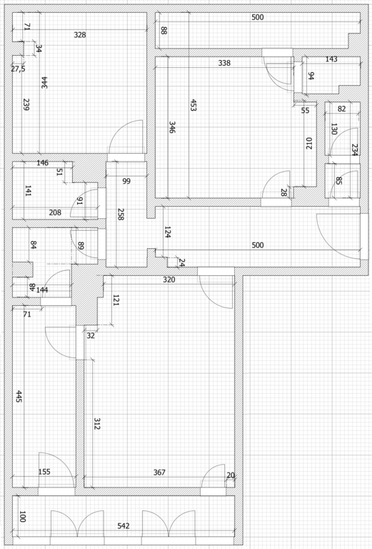

    Ще приложа снимка, за да придобиете представа за апартамента.
    Има няколко стени, които ми се иска да изкъртя. Едната е тази между кухнята и дневната, а другите стени са тези в спалнята с терасата, където има отделение за вграден гардероб, тоалетна и т.н. Там мисля да направя вътрешна тоалетна към спалнята, а другото помещение да стане баня/килер. Казвам баня/килер, защото мисля да пусна изводи за мръсния канал, вода, сифон и т.н., но за момента да го "обзаведа" като килер. Ако в даден момент реша да го правя на баня, да ми бъде по-лесно.
    Сега идва нещо, за което не съм наясно, дали и как може да се случи.
    Тъй като апартаментът се намира на втория етаж, съседите под мен миналата година започнаха ремонт и тази година го приключиха.
    В сградата има доста коминни тела. Съседите под мен са изкъртили само това тяло в банята. На снимката трудно се разбира, но тя е просто за ориентир.
    Въпросът ми е следния - дали мога да изкъртя всички коминни тела, понеже нямам намерение да паля печка на дърва и т.н.? Трябва ли да искам писмено съгласие/разрешение от съседите под мен, за да го направя?

    Във всички апартамените, където съм оглеждал комините - обикновено комините са индивидуални, за апартамента. На втория етаж трябва да имаш 2 отвора - от първия етаж и от втория етаж. По закон това са общи части и трябва да имаш писмено разрешение от етажната собственост.
    Лично мое мнение - ако много не ти пречи - помисли да ти остане за постоянна вентилация - все пак е мокро помещение!
    Според годината на строеж - в по-старите сгради върху тухлената стена са отливани бетонни греди. Има възможност при премахване на стена отгоре да остане бетонна греда. Във всеки случай- проучи типа строителство и се консултирай със строителен инж. за промените. Ако искаш да си изряден ще ти трябва и писмено становище от правоспособен инж.

      Тоше, Стефан е много прав, ти дори не каза какво е строителството но се предполага стара панелка от 80те години.
      Инженер конструктор с опит и умение да разбере точно твоя блок как е изграден, ти е първа нужда после всичко останало.

      Благодаря! Тухла от 1974-та година е.
    "няколко стени" ...
      Българинът си мисли както винаги, че може да си прекроява жилището както си иска.
      В конструкцията на жилището вероятно има носещи и противоземетръсни стени/шайби.
      Задължителна консултация с конструктор, а ако има запазени някакви, дори и типови проекти, е добре да се намерят, и покаажат на конструктора....

        Лично аз, освен нотариален акт, никакви други документи нямам. Иначе, ако всичко е изрядно, би трябвало в общината да има такива документи. Значи следващата стъпка е среща с конструктор. Благодаря!

          Ами проверете в общината, по местоживене. Все може да е запазено нещо. Ще улесни конструктора още в началото...Инженер-конструктор на жилищни сгради...

          Да, така е редно. Аз реших да започна този ремонт, защото през последните две години трите апартамента под нас (на първия етаж) направиха основни ремонти, а и не само те. По другите входове също кипят ремонтни дейности. Сградата е с четири входа и е на пет етажа. А за избиването на стените съм взаимствал идеи от съседи, които вече са го направили. Дали тяхното е редно - не знам, но след консултация с конструктор, както бях посъветван, вероятно ще стане ясно. Благодаря!

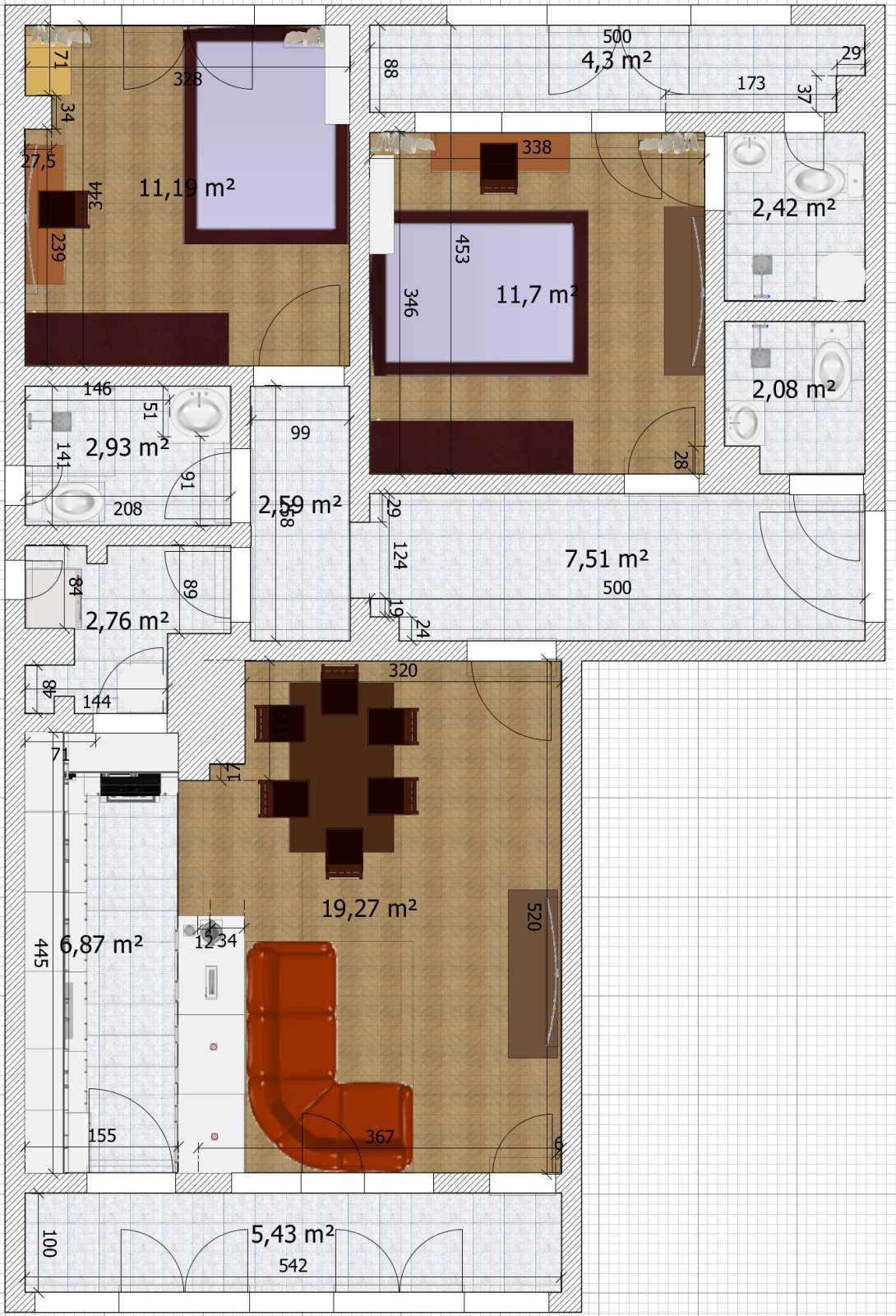

          Ще приложа още една снимка, за да видите и сравните, какви са промените, като също така ще ги опиша.
          В дневната ми се иска да махна стената. Говорих с майстор, който смята, че има трегер. Дал ми е хюнебеци, с които да подпре, след което да подсили този трегер. На мен ми изглежда, че няма трегер, но единствено едно къртене ще покаже ситуацията или някой по-запознат.
          Другата промяна е в спалнята с терасата. Там съществуващият в момента килер, гардеробно място, както и тоалетна ми се иска да се превърнат в баня с тоалетна към спалнята, а другото помещение да стане или трета баня с тоалетна, или само да подготвя изводи за такива, а просто да го използвам като килер.

            Свързах се с конструктор. Трябва от общината да взема кофражен и армиражен план, както и други документи, които биха били от полза. След това ще си направим среща с него, ще огледа апартамента и ще даде писмено становище. Благодаря!

              Имай предвид, че по закон, над сухо помещение на съседа, не можеш да "пускаш вода" т.е. да правиш мокро помещение!

            Тоз конструктор те е отстрелял да знаеш... Сега каква е причината не знам - може би не му се занимава или е преценил че малко се плаща или просто е зает с по важни дела....
            На 50 години блок ще му намериш кофражния и арматурен план?? В общината ?? а стига бе Те за 90-те нямат документи а тука говорим за миналата епоха.Ти знайш ли ако на всеки блок му имат документите то общината няма толкоз стаи бе

            Ако конструктора искаше да свърши работа на всяка цена - отива на обекта - гледа пита рови бута мери шири разследва.После търси автора(ако е възможно) - щото те конструкторите си имат собствена камара собствена мафия са - знаят се кой къде какво проектира и как работи.Едва ли ще намери чертежи но конструктора има повече шансове от собственика - знае къде да рови и не на последно място - ориентира се сградата стила на изпълнение и може да предположи (с голяма вероятност) къде какво що...
            През соца до голяма степен сградите са биле стандартни(повтарящи се) и конструктора може да намери или предположи "матрицата"

            Ако е за София , се тръгва от общината издирването на проектите и НАГ-СО.Някаква теоретична вероятност има и да са останали копия в първи и следващи собственици.Другият подход е на място разкривки по указания на конструктора. Най-добре е комбинацията от двата подхода. Технически решения има за нещата които искате , въпроса е да са подплатени така че никой да не може да ви пипне впоследствие- проектантско становище ,домсъвет , технически отдел на община.
              В малките кооперации винаги има "прибран" собственик с документи от времето на строителството. Ако можеш - издири го измежду съседите.
                Преди години като бях домоуправител на нашия 15- етажен блок ходих до общината да диря някакви документи за него. Абсолютна греда, нищо нямаше. Дано при теб не е така.
                Който търси , намира !
                  С днешна дата абсолютно никой няма да ти издаде РС, предвиждащо премахване на стени в блок. Дори да намериш планове на сградата. Комините са обща част. На цялата сграда...не само на групата апартаменти по височината натова коминно тяло. Ако 5 входа имат общ покрив-това е една сграда! Позволяват нови врати в стени...но със съответното укрепване и пак не е правило.
