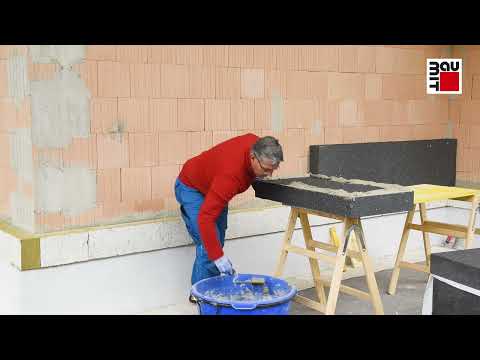

            Аз присъствах на един обект дето едни полски колеги , топлоизолираха цяла сграда и след една седмица други техни сънародници събориха всичко и го направиха наново , защото техническият ръководител видял на едно място грешка в технологията и решил да провери на няколко други места , след консултации , решили че ще бъде по-добре да съборят , отколкото да ремонтират ....
            И един нагледен пример за технология :
            • BatGeorgeone
              BatGeorgeone коментира
              И аз много държах да се спазва технологията, и строителите я спазват... докато гледаш, след като ти видят гърба и почват с лепене "на кюфтета"
              Нямах топките да ги заплаша с наритване и неплащане и за това гледах да съм повече време около тях, та да намаля риска.
              Разликата между изолация на кюфтета и по технология е огромна, имам база за сравнение и никаква дебелина на изолацията не може да компенсира тъпото лепене. Дори е по-важно как се лепи от колкото дебелината на изолацията, и това си го осъзнах, емпирично.
