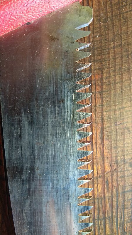

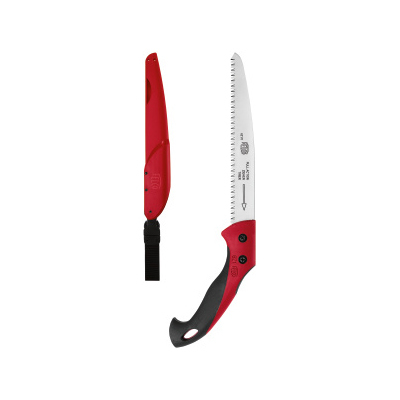

    Здравейте, надявам се да съм оцелил раздела. Има ли как такъв обикновен трион да се наточи? Ползвам го за подрязване на дръвчета и подобни леки дейности. Визуално си изглежда добре, но вече едва реже

    Със захабени секачки правя чапраза, а заточването с триъгълна пила и триона който е от дядо ми реже много добре. Триона го стискам на менгемето с две парчета от квадрат 10х10 близко до зъбите за да не люлее при пиленето.
    Последно редактирано от boreto2; 19-09-22, 14:05.

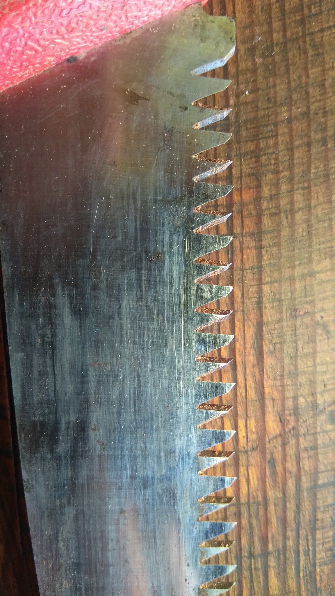

      Това ако е с чапраз се точи както прави Борето. Ама ако е с двоен зъб навътре - не знам...
        ще опитам с триъгълна пила, мисля че за веригата на ел трион се ползва същата. С единичен зъб е триона

          Дядо ми(аз вече съм на половин век) беше дърводелец и по много блед спомен с някакви клещи правеше чапраза на бичкиите и трионите. Може би нещо такова са били. https://bazar.bg/obiava-36437263/kleshti-za-chapraz

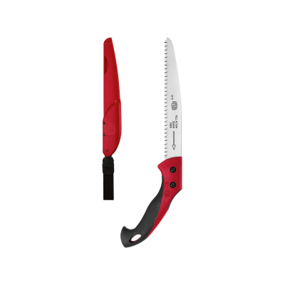

          С триъгална пила няма да стане (ъгъла е по малък от този на пилата),отделно триончетата са с висока твърдост. Имам две три сгъваеми триончета и въпреки отличните качества на материала, като случат метал се захабяват. Заточването става с една от пиличките с диамантена посипка (от комплекта), която е с ъгъл около 25-30 градуса в двата края или с диамантено дискче и дремела.
            Освен клещите за чапраз може да се ползва и друго спец инструментче или направо широка здрава отвертка. Пиличката трябва да е с правилния ъгъл и според материала на триона.

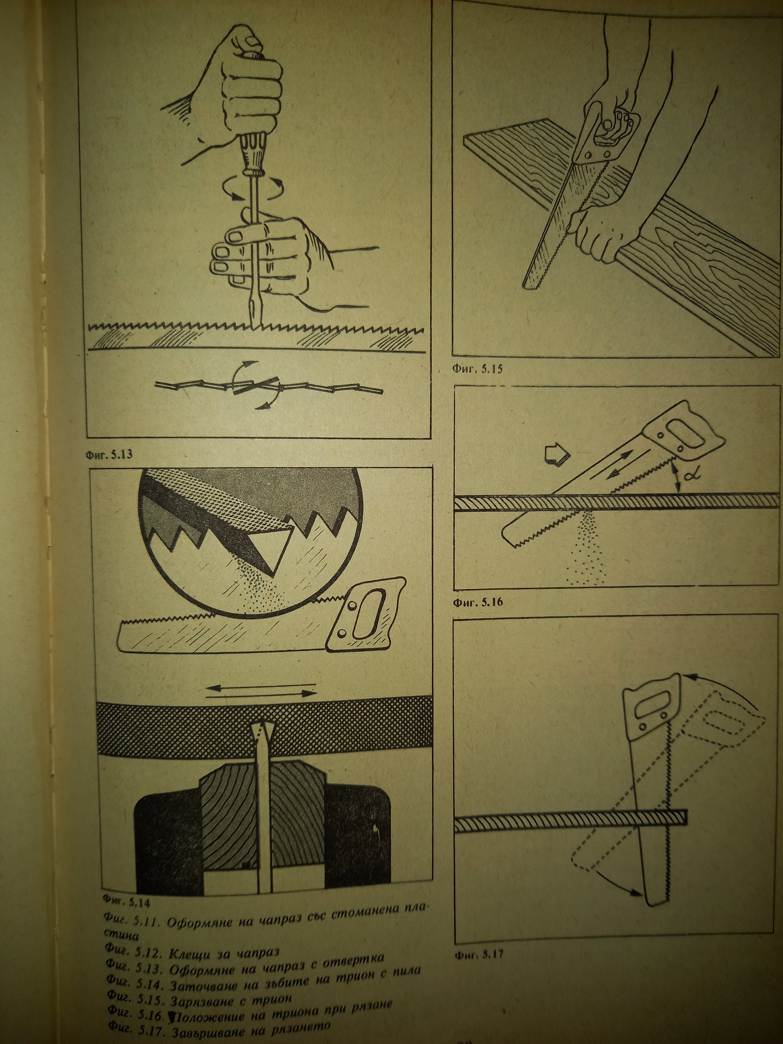

            Снимките са от сборника "Направи си сам", издателство Техника, преди 30ина години. Само за онагледяване.
