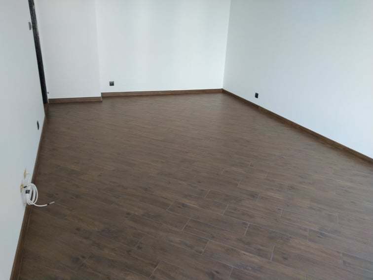

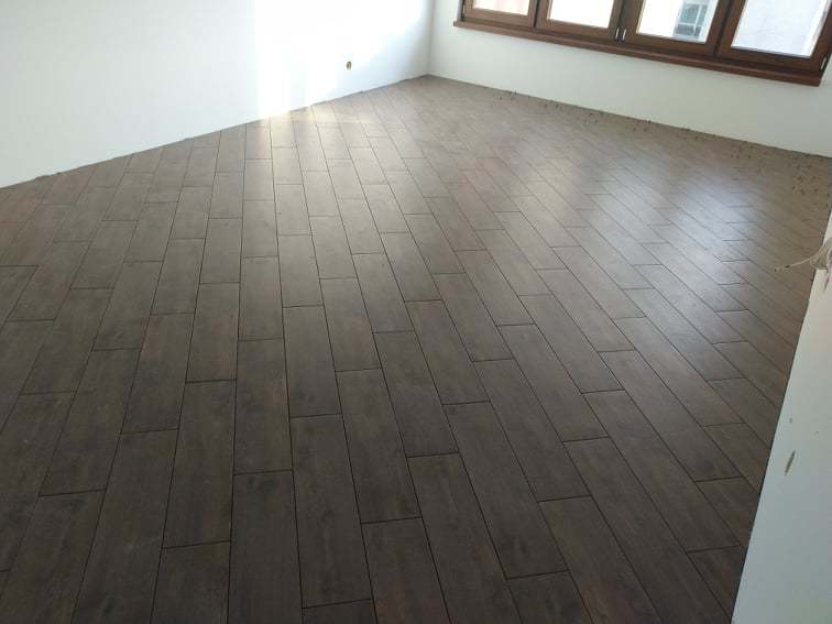

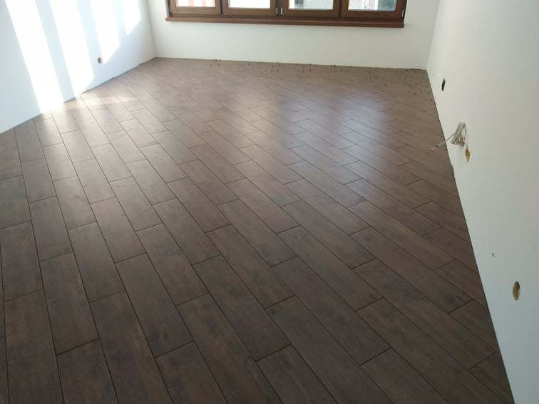

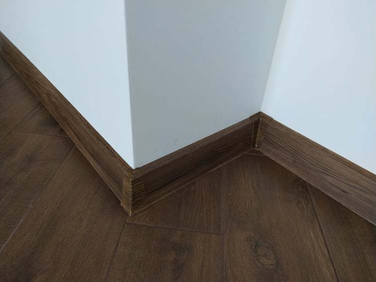

      Аз имам паркет, който е съсипан и е въпрос на време( и на възможности, разбира се), да сложа ламинат отгоре.
      Само че, мисля да го сложа по диагонал.
      Верно, повече фира ще даде, но пък естетично е другата работа.

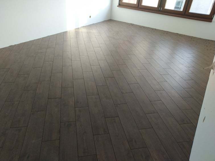

      Лепих хола на съседите с плочки 15/60 имитация на дърво. По диагонал. Е много ефектно се получи.
      Ще видя дали мога да изнамеря някоя снимка.

        По диагонал виждам снимките - ама на живо как седи??

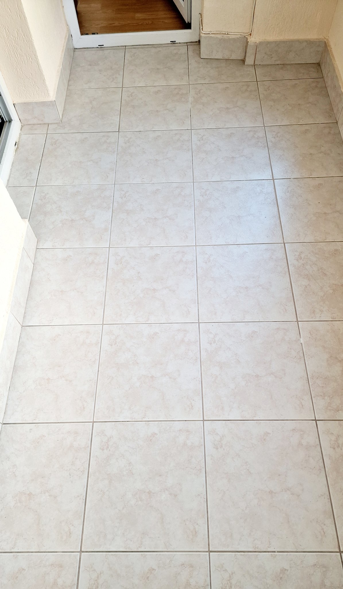

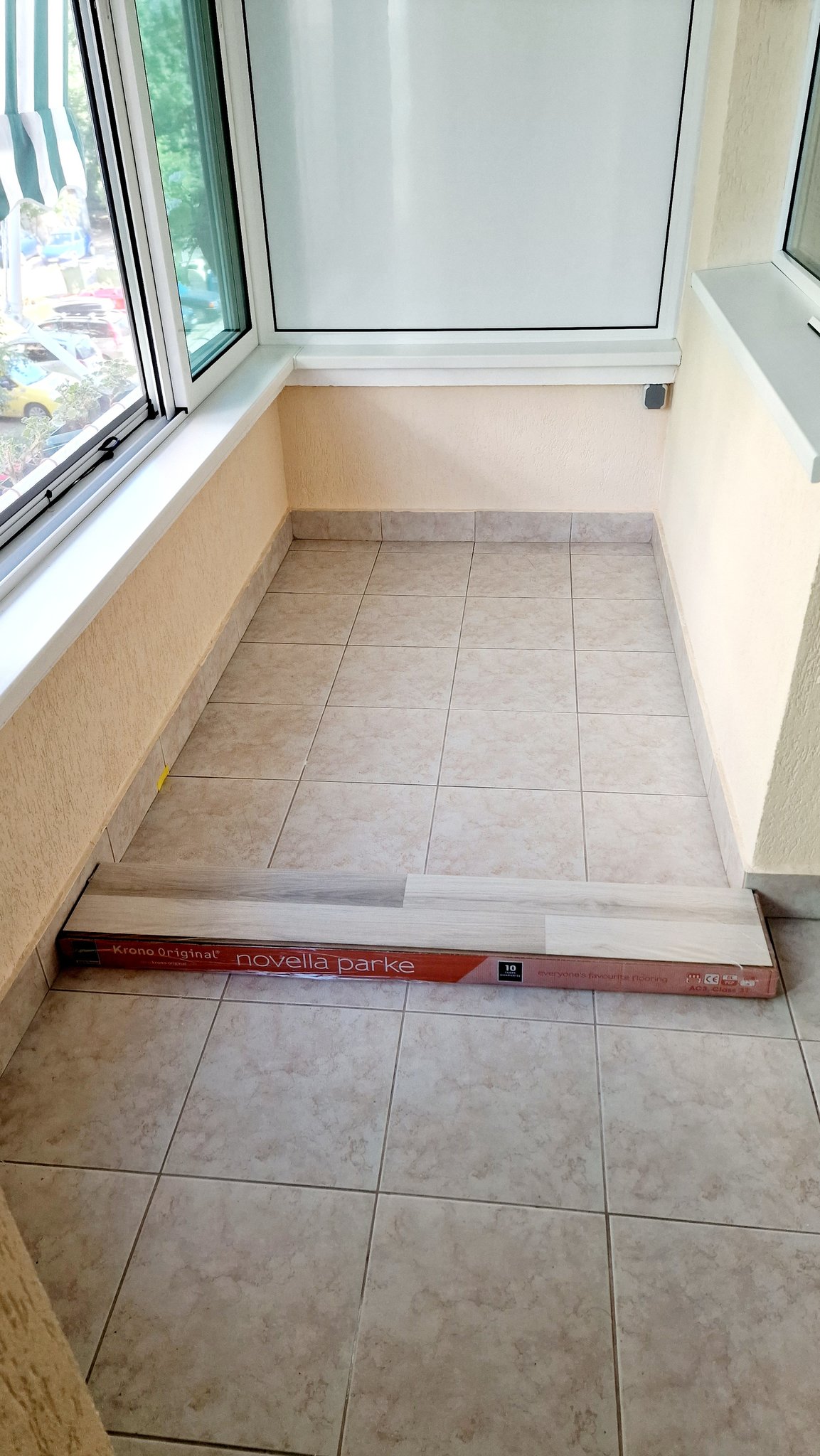

          Реших да сложа ламинат и на остъклената ни тераса, мога ли да наредя така ламината, както е пакета поставен, почти пасват по дължина, само по около 1-2 см ще се налага да се реже на всяка дъска, има и подложка 2 мм?
          Ето снимки:

            Студени са, ходим боси а и имаме две малки деца, едното е бебе и лази , цокъла няма да ги махам, само не знам където са вратите виж първата снимка, как да наредя правилно ламината, от коя страна да добавям малките парчета?
          • artefekt
            artefekt коментира
            Трябва да се остави място около стените за топлинните разширения, което го "криеш" с перваз.
          • Еделвайс
            Еделвайс коментира
            Разбира се, имам подложки за към стените да не са плътни, купил съм и первазите, заедно с ъглите, вътрешни, външни и съединителни, както и специално монтажно лепило Fix за 1 сек. за да залепя перваза към цокъла.

            Относно ламината за балкона, последно реших да ги редя по дължина с разминаване - 30 см, така ни хареса повече визуално, само дето се оказа че няма да ни достигне още две дъсчици, та бегом в Бриколажа и купих още един пакет, също така реших да разкарам обикновената 2мм подложка и купих по-дебела, звуко и топлоизолираща - XPS ПОДЛОЖКА ЗА ЛАМИНАТ FLOOR DECOR 5 ММ, защото балкона под нас не е отстъклен и затова взех тази подложка като по-разумно решение особено през зимата.
