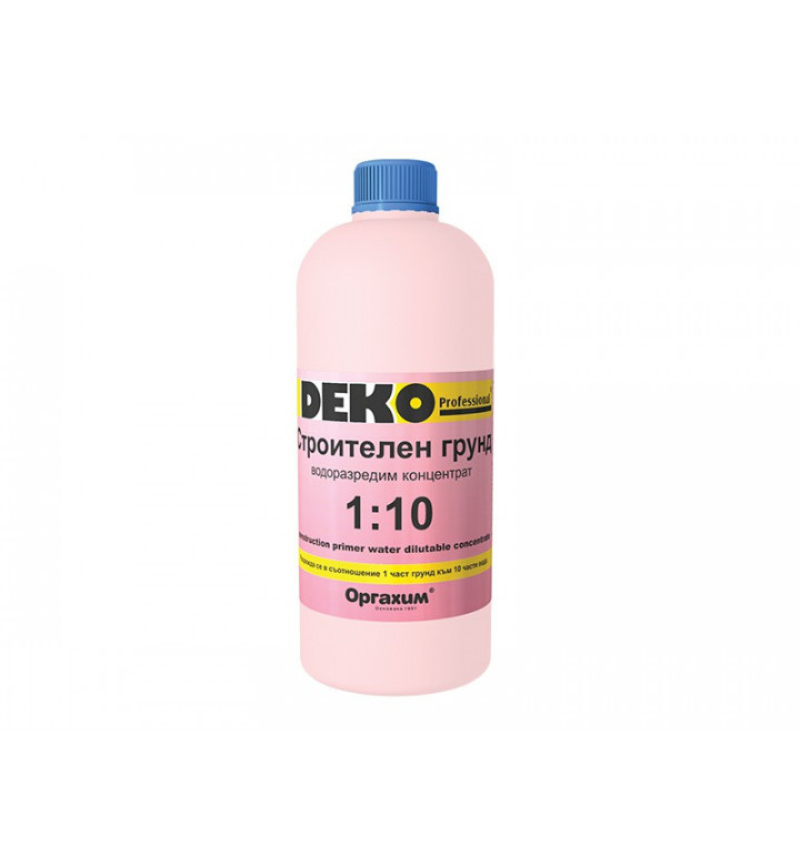

        Аз трябваше да обезпраша максимално евтино бетонен под на склад. И го направих с онзи розовия грунд. на 3-4 ръце... вече стана... трета ли четвърта година...
        Разтворих розовия грунд направо лисваш кофата - и с най обикновенна метла го разкарваш. Става за броени минути - попива доста навътре в бетона

          Не, моят боб показа, че е така нареченият контактен грунд за бетон. Той е розов, но не се разрежда, когато се ползва по предназначение де. За целта по темата може и да се разреди

          Контактния грунд за бетон наистина и той е розов)) не съм се замислял - но може би и той да става..Като строях го ползвах доста - преди мазилка всичкия бетон беше намазан...
          Ама май излиза по скъпо от ДЕКО - то... забравил съм вече....
          Ааааааа и освен това - важна подробност (лично мое мнение) - бетонконтакта седи като филм отгоре.(поне така го виждам) и той наистина напълно обезпрашава но мисля че ако ходиш по него или караш кола - рано или късно може да се отлюспи - защото все пак седи като залепен отгоре.
          Дълбокопроникващия розов грунд - това реално е вода с примеси - и всички сме виждали как бетона пие водата ! На практика това прониква - може би 4-8 мм навътре - и не може да се обели/отлюспи. Трябва да се откърти горния слой за да падне...
          Импрегренаторите за камък посочени по горе - също вършат работа.Особено ако попиват навътре. Ама просто са доста по скъпи...

        Най обикновен дълбокопроникващ розов грунд! Може на Леко Деко Пеко.... мисля че е един и същ.
        Ползват го бояджиите и го знаят.
        Аз ползвах обаче 5 кг или 10(ли беше) - излиза доста по евтино. Май сега има 20 литра....
        В идеалния вариант - с топла вода (уж за по дълбоко проникване) - първа ръка по разреден - направо плисваш кофата на земята и разкарваш с метлата...Да попие хубаво...
        И така няколко пъти - според парите и количеството грунд. Аз го направих на 4 ръце.(на места)
