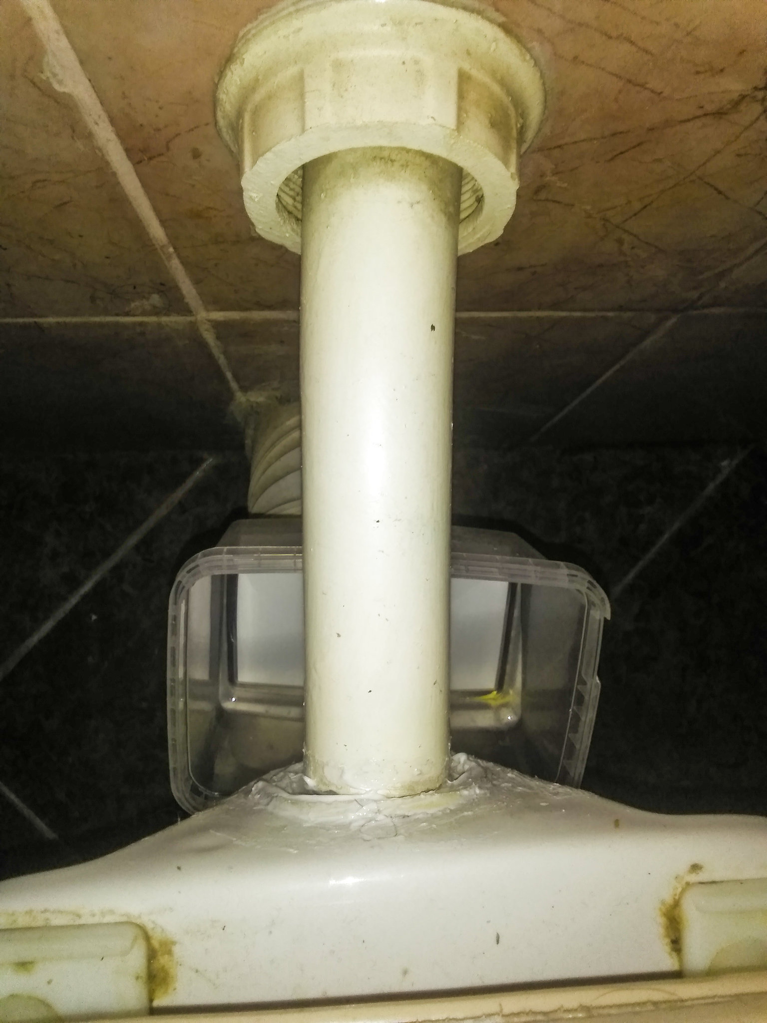

    От около месец след пускането на водата в тоалетната чиния, около нея се спускаха струйки вода.
    В началото те бяха едва забележими, докато след време станаха очебийни и присъствието им започна да ме дразни.
    За това преди празниците взех една тубичка водоустойчив силикон и уплътних /като свалих стария/ цялата тоалетна чиния.
    Изчаках 6 часа /при посочени 4 в упътването/ за да изсъхне, без да пускам водата и рекох да я пробвам.
    За мое най-голямо неудоволетворение теча се появи отново.Успях да го локализирам и видях че водата капеше от мястото,
    където се съединяваше ПВЦ тръбата с тоалетната.
    Това място го бях обработил, но въпреки това пак течеше от там. Принудих се да поставя една пластмасова опаковка от
    "Руска салата", купена от LIDL /която пасна там идеално/, за да събира водата и не се разлива по теракота.
    За да не се уплътни мястото, което бях намазал обилно със силикон смятам че от особенна важност е обстоятелството,
    че по време на ремонта, не бях изпразнил казанчето от водата.
    Поради този факт /според мен/ ремонта ми завърши неуспешно ?
    Какво биха казали хора с опит във форума по този проблем . . .

    Да си купиш правилния и подходящия фитинг, да почистиш добре преди да го поставиш и на вече поставен фитинг и добре обезмаслен терен, може отгоре малко силиконец да поставиш макар, че ако всичко е добре направено/напаснато няма нужда от силикон.

      полиуретанов уплътнител е по-подхящ в случая, силикона не прилепва толкова добре

          Бат,Марто:
          това творение на строителния гений e на двама перничани /пишкин майстори/, наети с помощта на Интернет.
          Това парче от ПВЦ тръба са го "занитили" яко от двете страни с 1/2 кило силикон. Нема мърдане.
          Трябва да имаш уменията на Мистер Сенко /Бог да го прости/, за да поставиш тази гумена арматура,
          без да строшиш ПВЦ тръбата !?
          Долу чинията е хваната стандартно с два болта, единия от тях е скъсан !
          За да не тече, допълнително тоалетната чиния в дъното си е уплътнена с водоустойчив силикон.
          Това е ситуацията . . .
          Последно редактирано от Boa; 06-05-21, 10:34.

          Щом е хваната с болтове, не е страшно. Демонтирай чинията, изчисти силикона, налунзи гумата и те така. Успех.
        Или...дренирай с тънка тръбичка LIDL-ската "Руска салата" в посока канала...

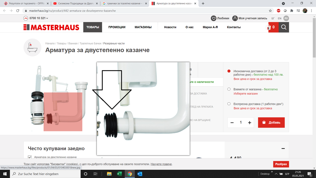

            Хайде, нека ти помогна. Купи си такава гумичка

              Купи си за 50 стотинки уплътнението което ти е показал батМарто, изчисти всичкото силикон, сложи го и си ти!

                Миналата седмица правих същата процедура, уплътнението е ф40 и е под два лева.Само не се сещам как ще извадиш тръбата от към плочките.Никак не съм фен на меките връзки , особено на обратните води,но май в твоя случай е спасителен план ако не извадиш тръбата.И да,голяма глупост е това.
                Има и лек ъгъл на посоката на тръбата и входа на чинията.Но мисля че няма да е проблем.

                  Затова и по-горе написах, на тоя ,,майстор" да му счупи ръчичките на три места поне. Ако за късмет тръбето мърда и може да сложи уплътнителя, добре. Ако чинията не е залепена ,,мъртво" с теракол, а е хваната с болтове , добре...Иначе...

                    Каква е разликата между този полиуретанов уплътнител и показаната по-горе арматура за двустепенно казанче?!
                    Но и каква е ТЕОРИТИЧНО възможността да се ползват тези два артикула, без да счупя тръбата и да си направя по-голямата беля ?
                    В ТОВА Е ПРОБЛЕМАТА . . .
                    С полиуретановия уплътнител можеш евентуално да дооплескаш нещата, които баш майсторите са оплескали със силикон, щото вероятно ще е малко трудно да навреш пистолет.
                    По-чист вариант е да разкараш силикона с препарат за премахване на такъв, да извадиш тръбата от тоалетната чиния, да монтираш съответното уплътнение и после да я навреш пак.
