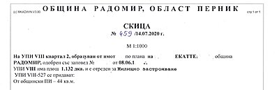

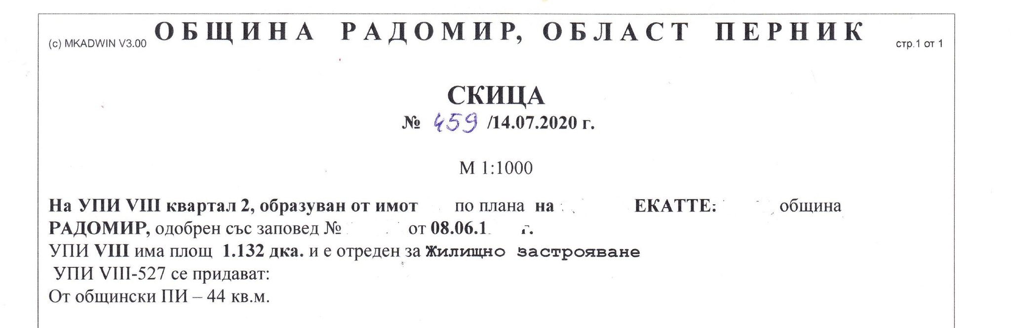

          територията разбрахме, самият имот как е записан в скицата, като ПИ ли? ето как е записан например имот в регулация /УПИ / в актуална от 20-та година скица. и въпреки, че е УПИ, не мога да строя, докато не си купя тези 44кв.м. от общината
Прегледи:7819
          и отивай при главния архитект, не боли, личен опит.

            Това е имот с неуредени сметки по регулация. Съвсем друг случай.
          • IvanIvanovi
            IvanIvanovi коментира
            santaclash, много добре знам какъв ми е случая, просто се опитвах да го накарам да каже какъв се води ИМОТА по скица, а не само територията.
