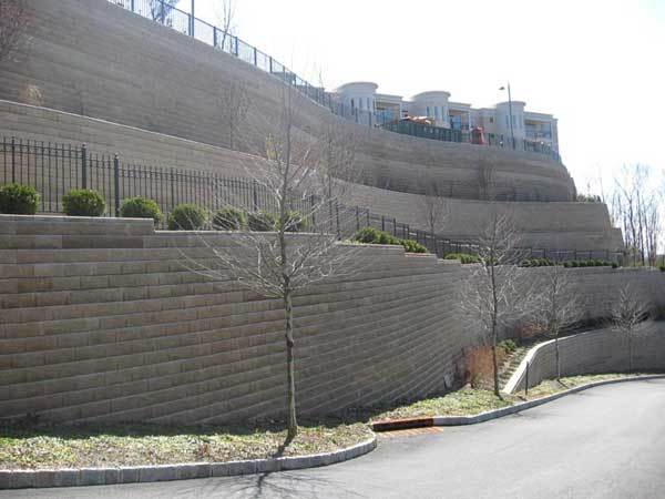

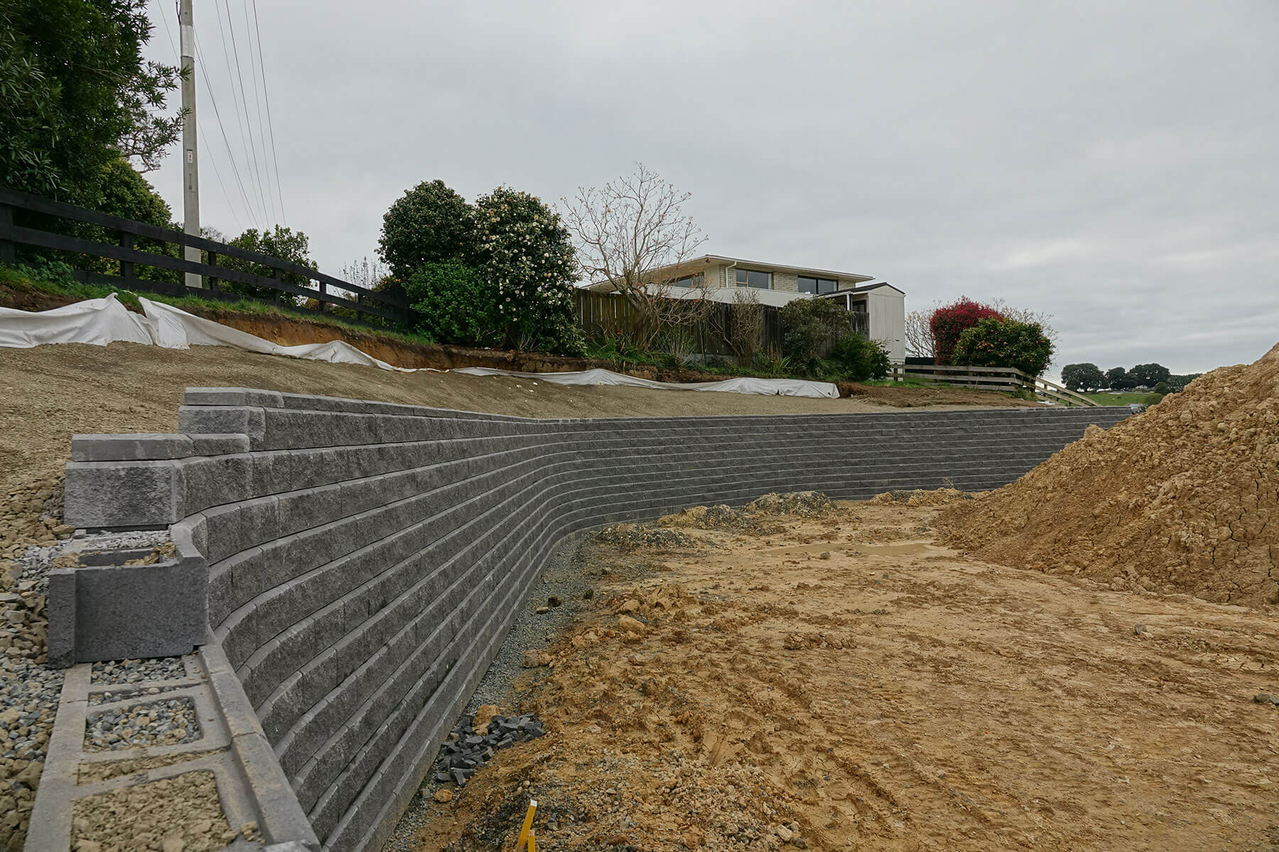

            Щом не можеш да си я представиш, поне можеш да я видиш тук 42.629281, 23.354050 - връзката м/у бул. Св.Кл.Охридски и Околовръстното. Може би има 7-8 метра. И аз нямам обяснение как се крепи.
              Всички давате примери с тия блокчета около мостови съоражения, около които насипа който държат е съвсем малко и натоварен вертикално.
              Покажете ми "подпорна стена" от такива блокчета която да държи нещо което може да се свлече настрани.

              Ти май влезе в режим "Такова животно няма" и си имаш някаква си своя дефиниция за това що е то "подпорна стена" ?
              Ако чакаш някой да ти покаже укрепване на свлачище със сегментни блокове - няма да дочакаш. Не са за това. Не са и за укрепване на речни корита.
              Използват ги в инфраструктурни проекти като споменатите по-горе и при вертикална планировка в жилищното строителство. Където, освен другото, се търси и някакъв приличен външен вид (не като народно творчество от стари гуми или други подръчни материали)

                Много си прав, а в Старият Пловдив, например, има такива стени само от реден камък, но колегата пуснал темата иска да поизправи крива градина, която предполагам ако ще ползва като такава ще насипе с пръст, а не с камъни и чакъл с подходяща фракция, които биха свършили перфектна работа за целта.
                Ако се търси естетика, тези тухлички са един чудесен завършек !
                В следващият пост колегата е сложил скица за примерно изпълнение, което пък по-назад дадохте за пример около пътните възли, но там всичко е запълнено с камъни и/или чакъл който тежи достатъчно, а бетонната конструкция не го бута настрани, като има и добро отводняване, което съм сигурен, че е подобно и на терасите чиито снимки си сложил.

                Човек, вземи почети и погледай малко. Дори и ти да жумиш, такова животно има.

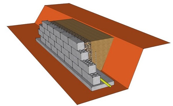

            • #29
              Инженерна мисъл има вложена зад блокчетата

                Ама това е съвсем друго от това, да подпреш с такива блокчета градина или ливада с наклон 30÷35° (не %) която във всеки по-мокър момент може да се изпързаля по наклона и въобще няма да отрази блокчетата, и което илюстративно подкрепя моето твърдение.
            • #30
              Ето това имах предвид.
