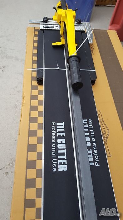

    Моля, някой от колегите да даде мнение за тази машина. Ако някой я е ползвал, разбира се.
    На мен ми се вижда кадърно направена, но така по снимка... Разбира се, съмнявам се да е оригинален Де Валт, ама знам ли.
    Нямам финансов дерман за разни Монтолити по 600 пари и нагоре, а ми трябва поне 60 см да ми реже.
    В момента ползвам някаква турска, от която принципно съм доволен и е отрязала доста палета с плочки, но за 60-ки ми идва къса.

    Купих си такава на 1200 мм с лАзАр за 120 евро . Знаех , че не е качествена от именит европейски производител , обаче ми се видя цената смешна и я купих с ясното съзнание , че ако е с много долно качество ще я връщам . Отворих кашона , разгледах я и се нагласих да я връщам , уведомих продавача , че искам да я връщат и той ми излезе с оферта , да ми възстанови 20 евро и да я задържа . Аз обаче по типично нашенски , подходих с контра оферта за 60 евро отстъпка . Съгласи се и ми възстанови парите веднага . Имам вече три или четири обекта с нея и вече дори и да не са толкова големи ( над 100 см ) предпочитам нея да ползвам вместо СИРИто ми (Avant 100 ) . До 60 см ползвам СИРИ ТоП и Сири Еко . Като ги сравнявам всичките машини , тази е правена за да могат децата да се учат да режат . Обаче при употреба за малко работа или любителската става . За основна , никога няма да я взема . Моята е зелена и е брандирана по друг начин . Дай вайбър или ватсап ( на лични разбира се ) да ти пратя клип как реже (нямам нерви и желание да качвам ) .

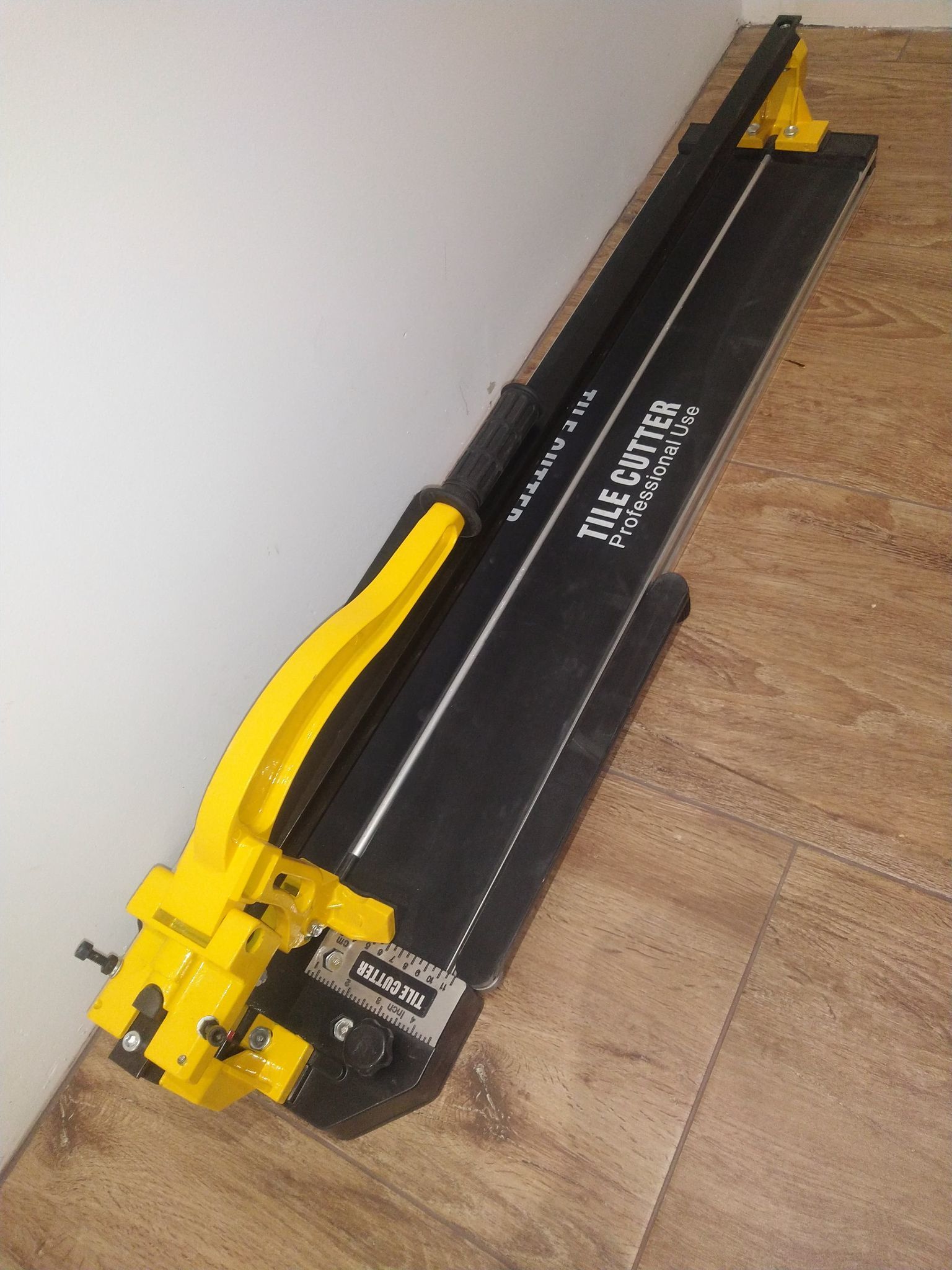

        В крайна сметка, след доста време си купих от въпросните машини 80 сантиметрова. която всъщност е 85.
        Ползвах я само веднъж за плочки 60/30 и 60/60, но съм доволен как реже и чупи. Предишната ми, започна да ги реже дъгообразно. Има нужда от малко регулиране. Ще питам тубата точно как става с тия две болтчета. Лазерът показва точно, но не реже точно по него.

          Лазар оФ се регулира !
          Разгледай подробно и ще го видиш !
          Ако не успееш , направи снимка и ще се опитам да ти обясня !
          Аз на моята го изкормих за ремонт и така и не го сглобих . Ползвам я рядко и вече свикнах без него !

          Не е лазерът. Малко ми бяга като линия на рязане, дори при изключен лазер. Реже перфектно право, мазно и лесно се отчупва по линията. Лазерът всъщност и на мен не ми е нужен, освен бегла ориентация.
