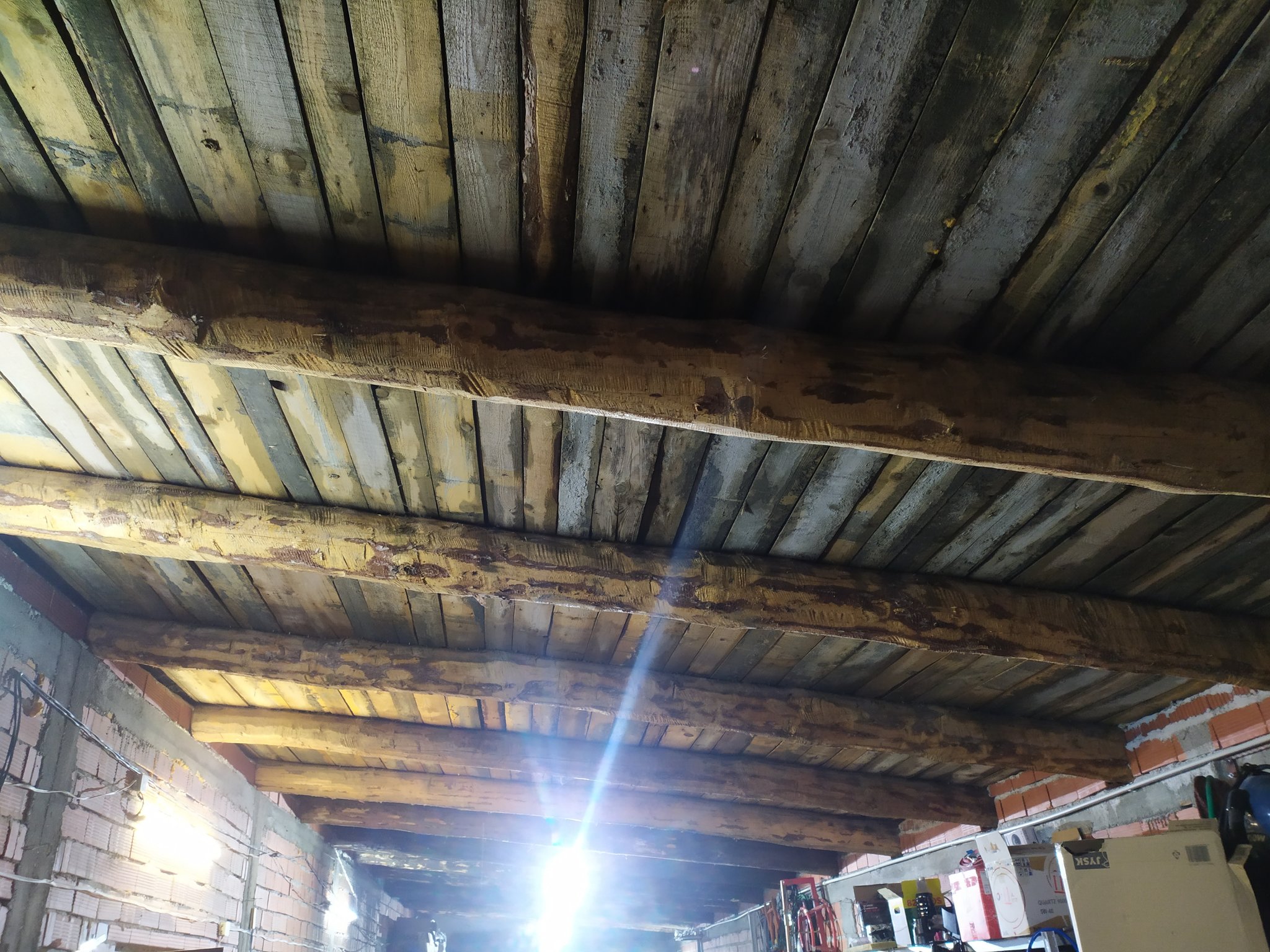

    колеги покрива на гаража ми е направен от борови валки с Ф30 ,обаче преди поставянето им не са обелени хубаво и на втората година дървоядите го налегнаха макар че са третирани с горяло масло и нафта. Давайте съвети за третирането им. Сега колкото е възможно ги дообелвам но пак остава кора някъде.
    Колега, е с тоя препарат на братчетката мъжа и наръси гредореда, дето поправя. Снимах го със селфи камерата и излезе надписа на обратно.
    Мисля напролет да наръся гредите на покрива със същото.

      Най- добре Бохемит за вече нападната дървесина, както е предложил колегата по-горе. Пробвано е и работи , но идва скъпичко , ако е за големи площи. В твоя случай за един гараж е поносимо. Решил съм да забъркам една адска смес за моя покрив от боракс , борна киселина и етилен-гликол. За нея ще пиша когато имам преки наблюдения, но може да потърсиш тази рецепта в нета.
        Проблема е , че са намазани с горяло масло и нафта , та с каквото и да ги маже , то няма да попие в дървесината. Затова ще е най-добре с една пръскалка да ги пръска обилно през седмица , но ще е добре да се махне кората.
          ще ги обеля колкото е възможно и ще ги пръсна с бохемита. То изгорялото масло вече е попило и се надявам и бохемита да попие.
            Този филм го играхме на вилата няколко години, нищо за мазане няма да реши проблема, само леко променя симптомите и не за дълго.
            Кое реши проблема, в Общините си имат отдел за борба с вредители, идват, и в добре херметизирано помещение, палят някакви химии, става плътен дим, миризми и т.н.
            След едно две третирания с пауза, проблема изчезва, докато пак някакви бръмбъри или пеперуди не се заселят в кората, тя се третира след избиване на всичко вътре в дървото.
            Кората и слоя след нея съдържат много захари и за това гадинките се развъждат там.

                        до колегата владко валките са на 6 метра и затова са борови. ще добелвам пръскам с бохемит и ще следя дали ще продължават. Натиснете снимката за да я уголемите
Прегледи:161
                          Аз също подкрепям Бохемита! Ползвал съм го много и все за отговорни работи!
                          Бих направил следните уточнения за него.
                          Първо Бохемита има няколко вида - не е един препарат.Даже и по цветове го има.
                          Второ - точно в твоя случай препоръчвам да е по концентриран разтвора отколкото го дават.Да е по ефективно.
                          Трето - (лично мое мнение) - концентрацията и повторенията е гаранцията за успех.Затова аз бих постъпил по друг начин - като гледам помещението.Ще сипя препарат в малка ръчка пръскачка - като за цветя и направо ще мина за 15 минути целия таван. След 3 дни пак. След 6 дни пак...
                          Тоест минимум 3 пъти - нещо като гаранция - защото става бързо и лесно.И да компенсирам проникването....
