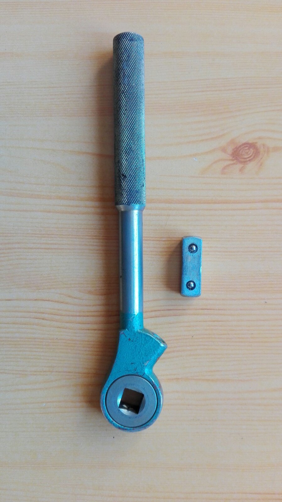

                    Видях, че няма отговор по същество, но какво да се прави. Това ми е трети ЛР Диско-2 и съм се справял и без тоя върток, но защо да не улесня работата? Ето снимки на това, което имам. Проблемите са 2:
                    - като развия пробката, тя избутва въртока към жилото на ръчната и трябва да сменя инструмента, аз ползвам удължен гаечен 13;
                    - за да махна въртока, трябва да извадя квадрата, а няма как да го хвана и т.н.

                      Утре ще ти снимам моята грозна самоделка, мисля че ще ти свърши страхотна работа.

                          Намерих 2 шини, които стават. Едната е резе за каса (профи) и ми свиди, другата е насрещник от бракувана брава Мотура, който май ще стане. Но имам стоманени рейки от стара голяма палатка DDR. Сглобката им е
                          каруцарски болтове с квадрат 13. Ще ги пробвам за здравина.
