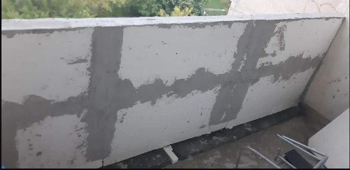

    Привет колеги имам един въпрос - сложих EPS плоскости на вътрешната страна на парапета на балкона. Сега искам да изидам и с итонг. Въпроса е - да го шпакловам ли с мрежа първо и после да лепя итонга или направо итонга да лепя без мрежа и шпакловка?

    Каква е идеята?
    Имаш бетонен парапет и си го изолирал отвътре със ЕПС?
    Сега какво искаш да надзидаш парапета нагоре или зид от итонг навътре залепен за ЕПС-а?
    VW Golf VI variant
      Да има парапет,който съм изолирал отвътре с ЕПС и сега искам да сложа зид навътре залепен за ЕПС-а. Нагоре няма да се вдига повече.
        И аз искам да знам идеята - изолация на бетонна ограда и после стесняване на терасата с итонг на същото ниво
          Идеята е,че по нататък във времето ще се приобщи терасата.

            Според мен...термолепило и лепиш итонг-а. На него шпакловка с пвц мрежа.

            За да стане както трябва не става само с лепило.
            Аз бих дюбелирал здраво итонга към бетона примерно с дюбел пирон.
            Този итонг после ще става носещ все пак.
            А най добре вместо итонг да се излее нова бетонна армирана оградка дето ще служи за основа на бъдещата стена.

            Носещ едва ли...но иначе може някакво закрепване. Не трябва да се прекалява с допълнително тегло. Елемента е оразмерен като балкон все пак..
          Това за дюбелирането на итонга към бетона, не го разбрах...

            Ако външния бетонен парапет е идеално прав,( в което се съмнявам, но пък може и да е) би следвало и стиропора да е залепен право, Тогава не виждам проблем да му се удари един гребен лепило и блокчетата да се залепят към него. Но и без това, пак ще стане. Дюбелирането е по желание. Аз лично не виждам смисъл, но...
            От горе хоризонтално ( на плоско) бих залепил една ивича петичка Итонг, за да не може вода да прониква по никакъв начин . Следва шпакловка с мрежа и аз лично, бих мазнал еднокомпонентна хидроизолация и от вътре и от вън. Ей така. За всеки случай.

            Тъй де...върнахме се на първия ми коментар Дюбелиране може, но не с пирон дюбел, според мен също излишно.

            Точно. Дюбел пироните за конкретната задача не стават. Има си нарочни за газобетон, ако евентуално.
          Пропуснал съм момента, че парапетът е бетонен. Затова се чудех в какво ще се анкерира. Колкото до итонга залепен за стиропора, то не е нужно изобщо да се лепи за него. Газобетонът се цепи повечето ит дилатация, а тя се лекува с мрежа.
          На мен също ми предстои зидане на тераса, но отвън е ламарина. Въобще няма да си правя труда да лепя стиропора или фибрана за ламарината, нито за газобетона. Зидам блокчетата и спускам зад тях фибрана. 7,5 см газобетон до винкела и нагоре 12,5 да стъпи върху винкела и долните блокчета. Отвътре всичко шпакловано с мрежа . Нищо никъде няма да дюбелирам.
          ПП: Клиентът искаше да затварям всичко с единички. Отделно от хамалогията, го разубедих с аргумента с теглото. който хич не е за пренебрегване. И пак си остава въпросът с термоизолацията.

            И аз не бих дюбелирал...но дето се вика не пречи
          Колкото до титуляра на темата, със същия успех може вместо стиропор, да си остави едни 2см между бетона и газобетона. Същия ефект има..

            Изобщо не е същото.
            Въздуха трябва да не циркулира за да е топлоизолатор
            Ако се направи нещо като пчелна пита с малки отвори задържащи въздуха е ОК.
            Стиропора всъщност е нещо подобно с куха структура.
          • TigerHunter
            TigerHunter коментира
            С малката разлика, че стиропора поема в много пъти повече вода, околкото въздуха, до пълно насищане. И какво пречи да се спре циркулацията на въздуха?
            Конвекцията е нищожна в такива малки обеми. Без да споменаваме факта, че газобетонът сам по себе си е доста добър термоизолиращ материал.
          Щв опиша моя подобен казус, с решението на който съм имал нула проблеми за 15 години.
          Оригинално преградата на балкона е от бетонни пана с празно между тях. Блока е строен от строителни войски и съответпо по него прави стени, парапети и изобщо прави линии липсват.
          1. Долу, в дърното на паната, изрязах и монтирах подходящ подпрозоречен алуминиев профил, подмазах с теракол и фиксирах в профилите между паната.
          2. В от задниа ръб на профила нагоре изградих с PVC ламперия с дебелина 10мм, плътно от край до край, и залепена в към страничните стени.
          3. Зад това изградих с 15мм итонг до ръба на парапета
          4. Понеже цялата преграда няма никаква прилика с коя да е правилна геометрична форма, между итонга и преградата се получи силно нееднакъв процеп между 20 и 40мм.
          5. Запълних въпросния процеп с рядък перлитобетон, и където можах набутах плоскости 20мм XPS.
          6. Отвътре пак XPS, само залепен за газобетона, после мрежа и шпакловка.
          По тоя начин де-факто между външната PVC облицовка и зида всичко е плътно запълнено и без празни места. Това е най-топлата вяншна стена вкъщи, нула напуквания, нула слягания, нула мухъл и т.н. Отгоре от край до край е PVC дограма.
