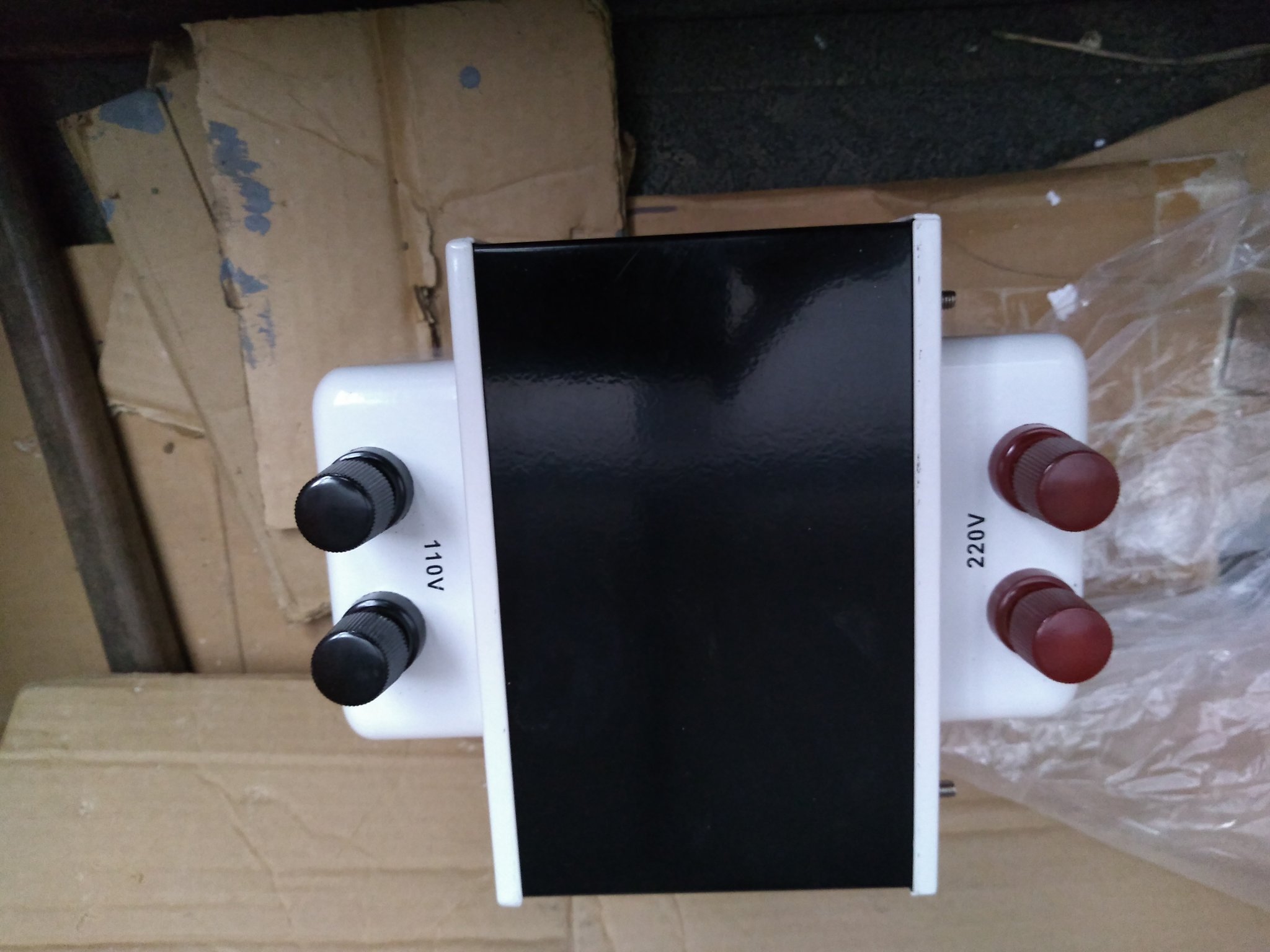

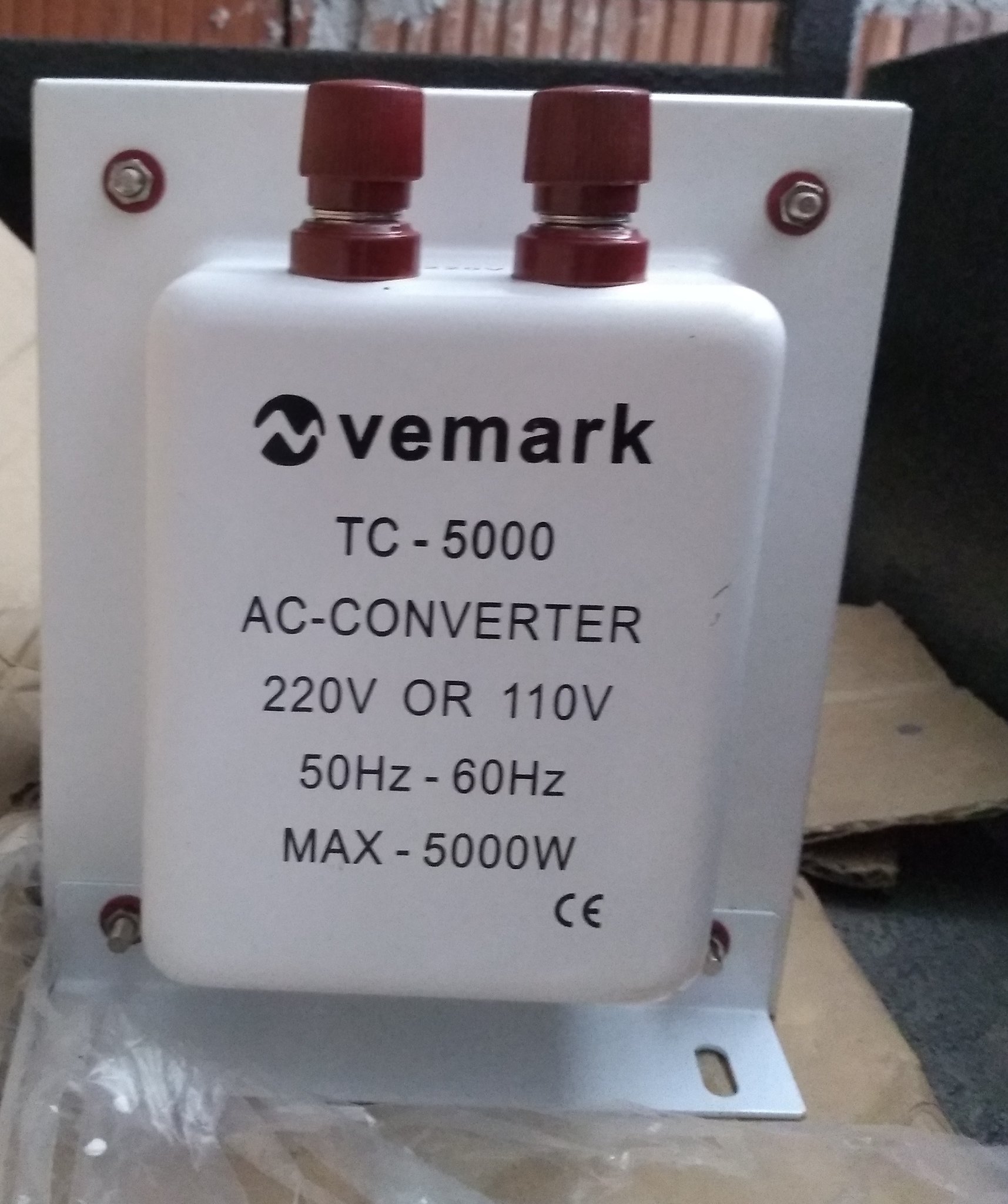

    Закупил си е такъв трансформатор:
Прегледи:309
Прегледи:326
    Само замерих, че между първична и вторична намотка Има верига, т.е галванична връзка.
    Инсталацията на цялата къща е двупроводна със зануляване, правена преди 25 години. Заземяване няма.
    Въпросът е как да се реализира зануляване/заземяване на контактите след трансформатора.

    Щом има галванична връзка, това е автотрансформатор:
Прегледи:236
    Трябва да намериш общата точка 2 и там да свържеш нулата. 1-2 е 220V, 3-2 e 110V, като 2 си е нула, която става и за зануляване.
    Обаче има подробност - при еднаква мощност с нашите, американските уреди дърпат двойно повече ток. Т.е. на старата инсталация жиците могат да се явят тънички, и то двойно спрямо необходимото.
      https://www.gson.org/stepdown/
      Да се има предвид ,че указаната максимална мощност е само за активни товари.

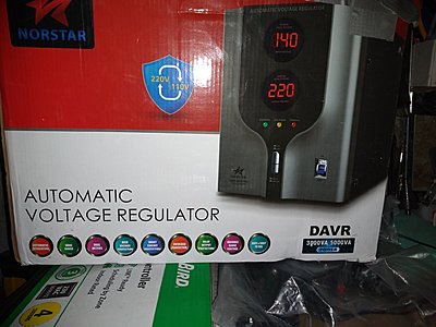

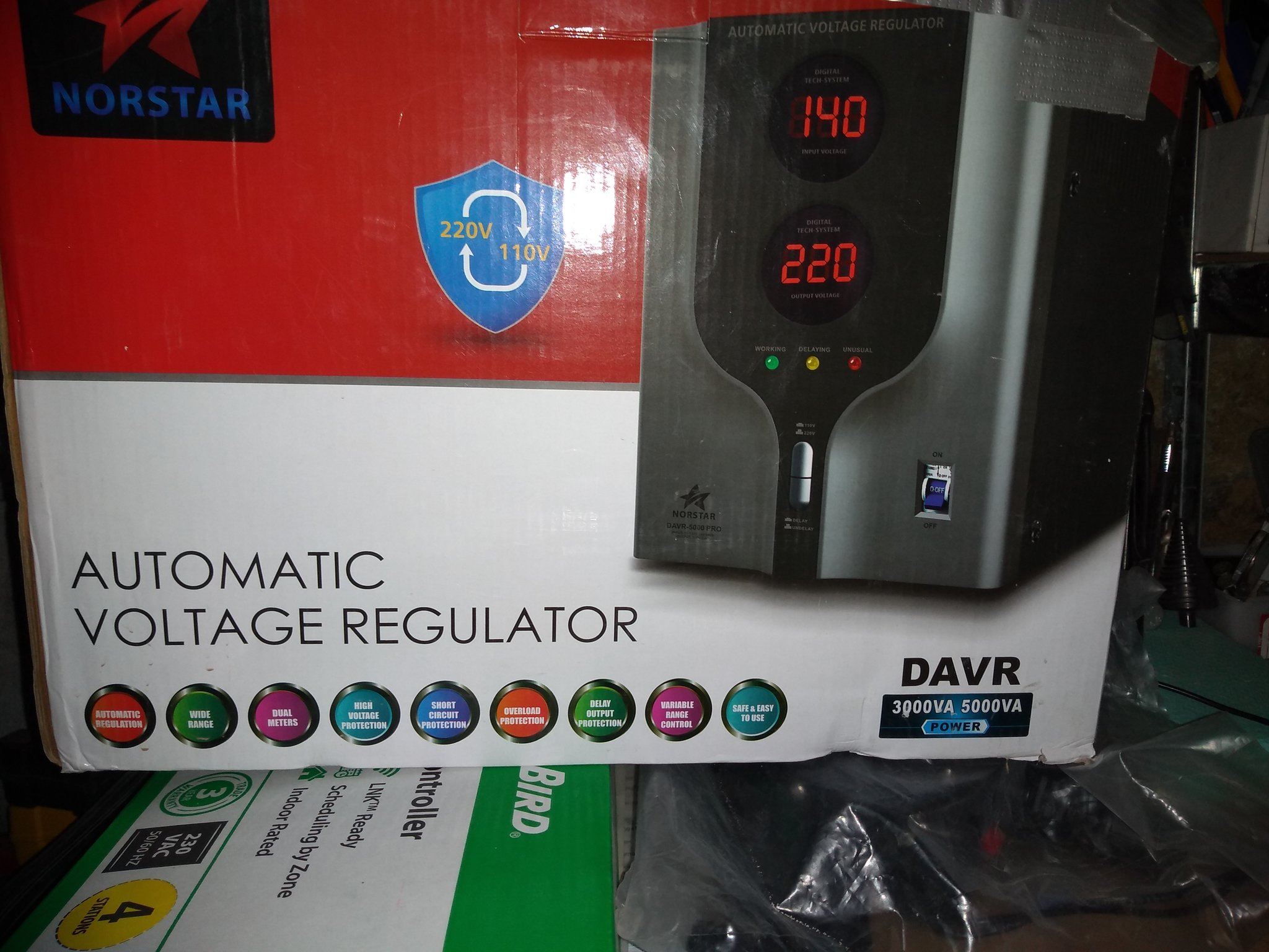

              Той има и някакъв друг регулатор на напрежение, внесен от щатите и повечето неща сега работят през него. Не знам дали пипа честотата:
Прегледи:245
