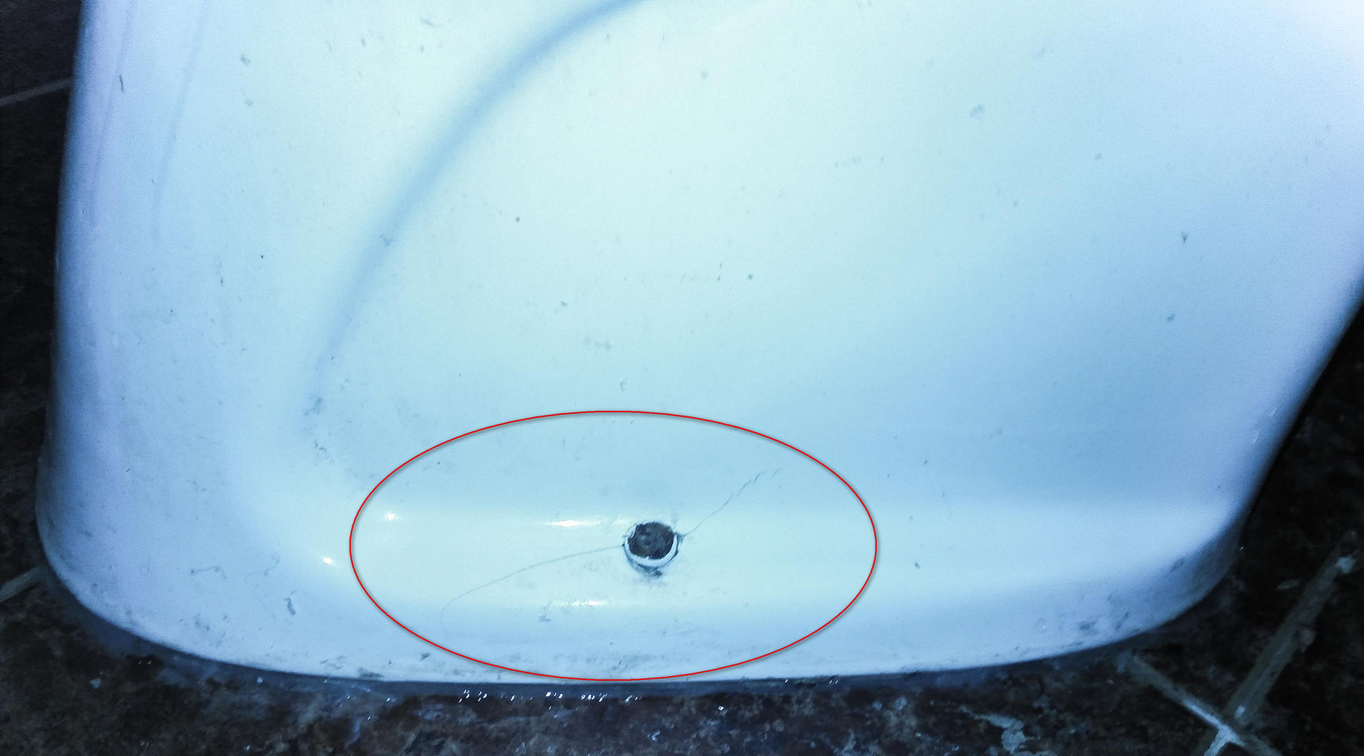

    Преди време на тоалетната ми чиния в банята, при опит да натегна гайката на една /от двете/ шпилки на които тя се държи в основата,
    се чу едно леко "кръц" на което не обърнах внимание !
    Случи се така че тази шпилка се скъса от основата си, защото бе вече сериозно корозирала. За разлика от другата /здравата/ шпилка,
    тази нямаше отгоре предпазна пластмасова капачка, явно забравена от майсторите по време на монтажа и преди години !
    И тъй като вече тоалетната ми чиния реално се държи само на едната шпилка, от мястото на скъсаната . . .вече тече вода при пускането
    на казанчето !
    Скоро си купих всичко необходимо /уплътнител, комплект шпилки и санитарен силикон/ за да и направя нужния ремонт !
    Но преди да го започна, забелязах че оново приглушено "кръц" което бях чул преди време, ще се окаже най-големия ми проблем !
    Видях на мястото на скъсаната и липсваща шпилка появата на . . . пукнатина !
    Дали сега ще мога да я неутрализирам по някакъв начин или ще ми се наложи да сменям цялата тоалетна чиния в банята !?

    течът не е от липса на шпилка, а чинията е спукана - смяна.

      Само смяна ще оправи нещата, а и не вярвам една нова чиния да те събори финансово.
        Сменяй, преди да се е наложило да ти кърпят дирника в Пирогов!!

          Има ли начин да се спре разпространението на пукнатината /най-важния проблем/,
          за да се извърши ремонта без монтирането на . . . нова такава !?

            И 5-те точки могат да се извършат от един човек. Достатъчно е човекът да има необходимите инструменти (включая автомобил) и ръцете му да растът от правилното място.
          1. да, купуваш - 50-60лв.
          2. всяко такси ше те превози с чинията
          3 тежи около 10 -12кг - дано да не си слаботелесен
          4 демонтажа е развиването и на втората шпилка
          5 монтажа би трябвало да е по силите на всеки завършил поне осми клас - две нови шпилки!
          И без да ги натягаш, че да няма пак "пук".....
            Може и да не шариш, може и сам да си я пренесеш , подмениш , изхвърлиш старата/пропуснал си го в шаренето/. Ние си купихме една чиния оборотна по обектите тип баня за 50 кинта , разнася се без проблем.В автобуса не сме пробвали де, що не.
            Ако са ти много тези пари , пробвай със свредло за керамика в двата края на пукнатината да се правиш на хирург. И да отвориш пукнатината частично в дебелина , и репариране с монтажните лепила на хенкел. Лепили сме порцелан на мивка така , държи яко.
            Подозирам че ако нямаш нужните инструменти и лепило, ще шариш и за тях .

              Boa, явно пропускаш факта, че ALEX_Z в началото на поста си предлага същото, което предлагат и останалите 7 немуподобни - смяна на чинията, но от теб самия.
              После, както вика народа "от кумува срама" предлага ограничаване на пукнатината.
              Дотук добре, само дето пропусна да каже, че има огромна вероятност подобна фиксация на точно тази пукнатина, на точно тази чиния, да е свързана с демонтаж на чинията.
              Това, което се вижда на снимката е само върхът на айсберга. Никой не може да ти каже докъде стига пукнатината в дълбочина, без да е демонтирал и огледал чинията отвсякъде. И пак няма да е сигурно. Чинията не е плътна, а е лабиринт от кухини. Ограничаването на видимата пукнатина не може да даде гаранция, че проблема с теча е отстранен. Може да опиташ, ама ... току виж не се получило.

              Смяна.
                Първоначално публикуван от Boa Преглед на мнение
                ...вече тече вода при пускането...
                Това приключва въпросите.

                    Вземи си нова чиния или моноблок, подложка и силикон. Качи се на едно такси, изкърти старата и монтирай новата. Колко да е сложно, преко сили 2 часа с ходенето в магазина.
                      Със шпилки и гайки, мисля мивките се монтираха, за моноблоците крепежи само винтове с шестостенна глава съм срещал. Откакто при демонтаж скъсах един ръждясал и ми се отвориха много неприятности, когато монтирам вече такова задължително купувам два неръждаеми винтове със същия размер. Същото правя с мивки, сапунерки и аксесоари. Друго полезно е преди монтажа, да се обърне блока и да се мине дъното със силикон и се изчака да изсъхне. При монтажа обира неравностите на пода и действа като подложка.
