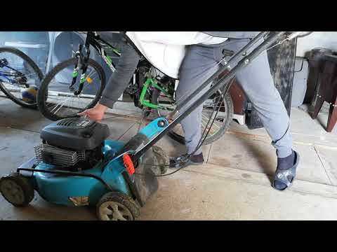

    Здравейте имам проблем с бензинова косачка с мотор Briggs Stratton 158cc.
    Първо да уточня, че проблема се появи след като източих маслото на косачката без да искам. Докато монтирам ножа завъртях няколко оборота (докато косачката беше обърната настрани) част от маслото се изтече през въздушния филтър. След това се наложи да сменя маслото на мотора, тъй като не знаех какво масло да купя от магазина ми препоръчаха 10w40 и съотвено купих него (По късно видях в документацията че се ползва SAE 30).
    След смяната на маслото изчистих и филтъра, стартирах косачката но не работеше както преди а губеше обороти постояно играеше надолу нагоре до като загрее в момента който достигне работна температура работеше стабилно.
    След една седмица престой в гаража дойде време за косене на моравата обаче този път след като стартирах косачката изгасна след 2 3 секунди работа и след стартирането се чуваше някакво чукане което не беше от ножа. Също така осъзнах че като наклоня косачката настрани (наляво) работеше без да гасне и трябваше да държа така поне докато загрее малко и си свърших работата. Има ли такива майстори във форума които могат да ми помогнат, ще съм много благодарен.
    Да добавя пробвах със смяна на въздушния филтър и мембраната на карбуратора(това го видях в YouTube но нямаше ефект при мен)
    Благодаря за вниманието

      Първо благодаря за отделеното време.
      Да пали след първи опит без проблем и веднага тръгва да спира. Но ако я наклоня настрани не спира и работи неравномерно около една минута.
      Относно гумените маркучи мисля, че са в добро състояние до колкото разбирам поне нямаше наранени.
      А относно проблема с тракането поразрових в интернет и се чудя дали звука може да идва от тракане на биелата ("Rod knock").

            Свалих маркуча не видях никакви проблеми по него наместих го хубаво не мисля, че изпуска от някъде доста стабилно стои. Относно чукането така не правеше преди не знам каква е причинате. Ако искате мога да кача видео как работи и какво се чува. Също да напомня смених диафрагмата (2 тънки черни гумени парчета).

            Качи видео, снимай от преди да го запалиш, как го палиш и после поне 10-20 секунди.

              Тракането сякаш почна да се чува повече
              А когато смени диафрагмичките на карба, помниш ли как ги сложи, в каква последователност, че има значение?
              Да внимавах за последователността им сложих ги както извадих старите
