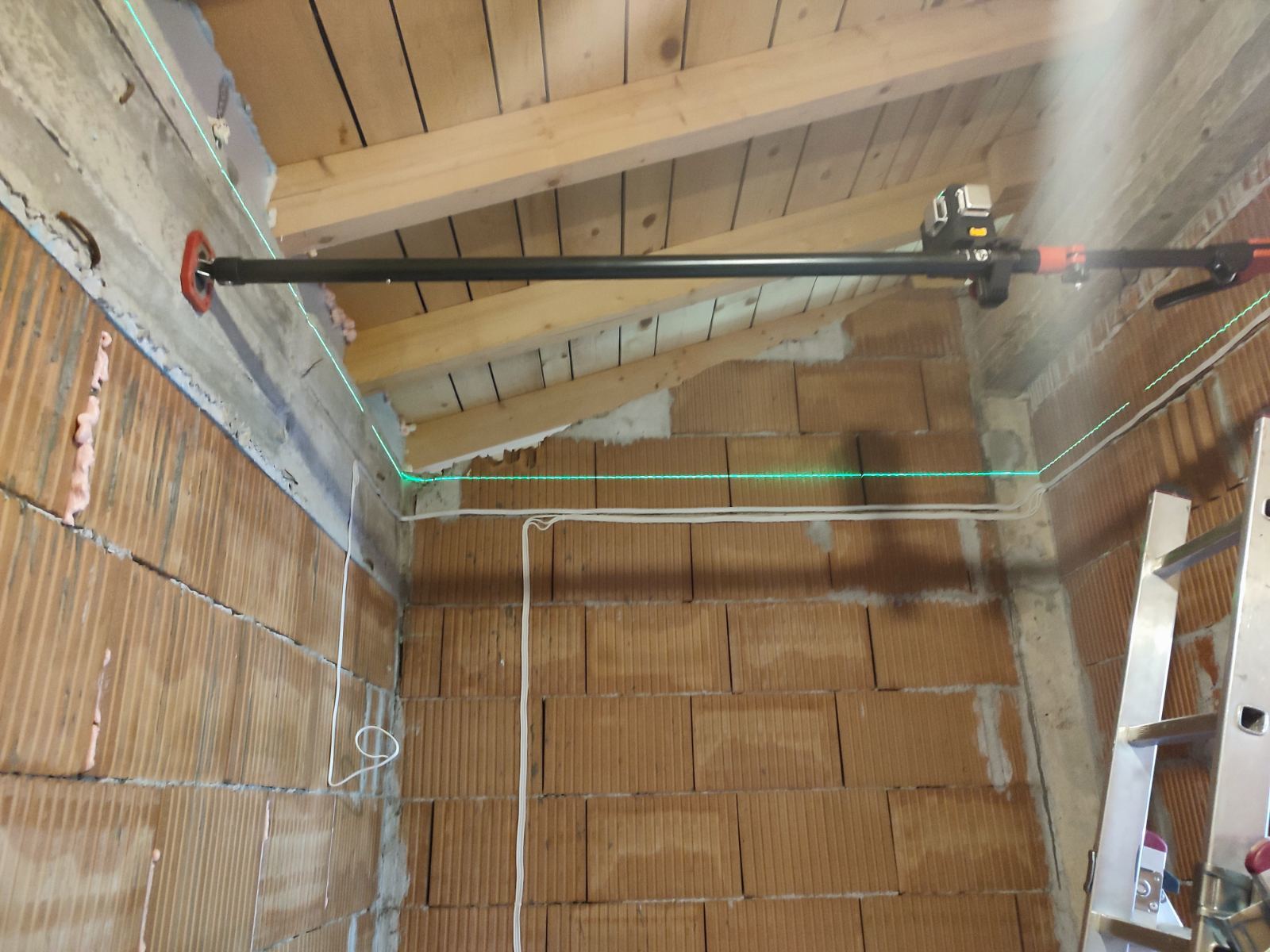

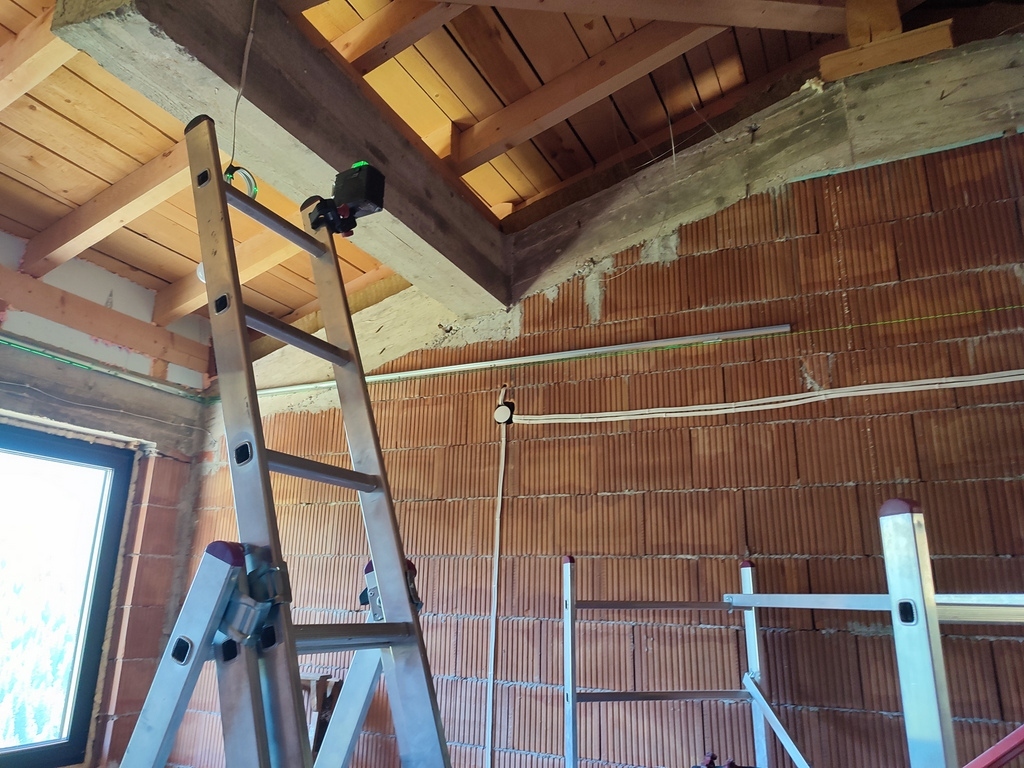

                Един глас за Деко. Направих си с подобен 80 м2 окачени тавани.
                Натиснете снимката за да я уголемите  Име:PHOTO_20210405_113433.jpg Прегледи:0 Размер:193.5 КБ ID:6795883
                Само че, ако имаш възможност си вземи модела, на който хоризонталният лазер му е отдолу. ( Примерно)Щото в един момент ще ти потрябва нещо да правиш ниско до пода ...
                Добре ще е да имаш подходящи стойки, защото много улесняват работата. Читавите пусто са скъпи, та трябва да импровизираме

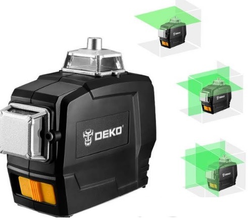

                  Ползвах зелен DECO като този от снимката на Чавдар (V93) и съм много доволен (направих цялостен ремонт на гарсониера). Триногата е задължителна.

                Засилил съм се да си купувам такъв DEKO:
Прегледи:2712
                Три лъча, хоризонталния от които е в долната част на уреда.

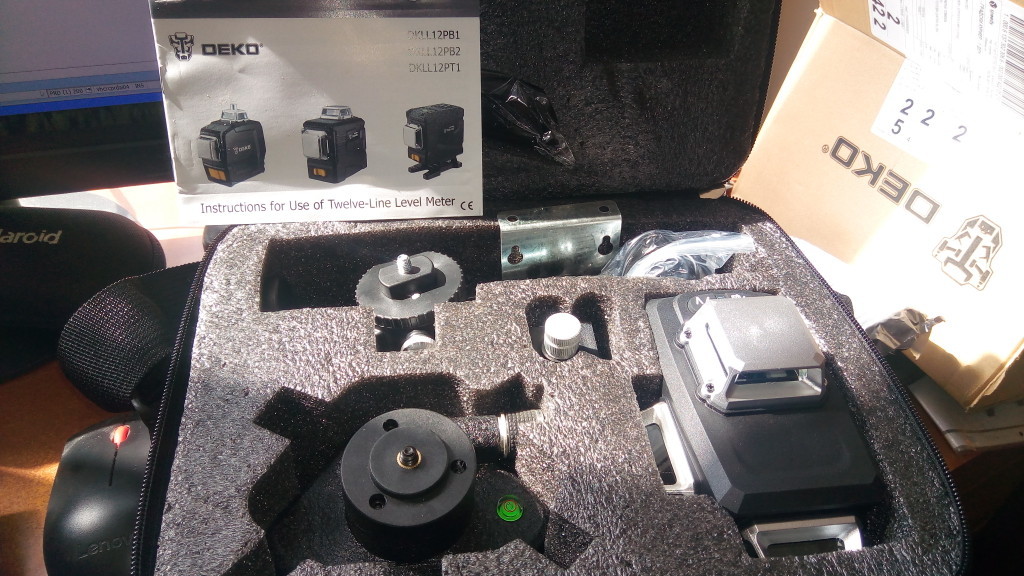

                    Поръчах DEKO-то от чужбина. Пристигна, разгледах го, допадна ми, но още не е дошъл ред да свърша някаква работа с него.

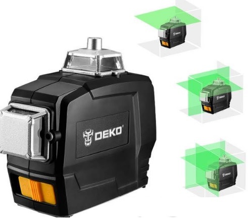

                        3Д, няма дистанционно. Стойка само с винт/магнит. Мнение ?

                          Дистанционното си е благина. Особено ако го монтираш на високо и трябва всеки път да се качваш на стълба. А и при включването на плъзгащия ключ се размества. Колкото и малко да е.
