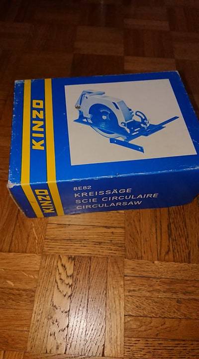

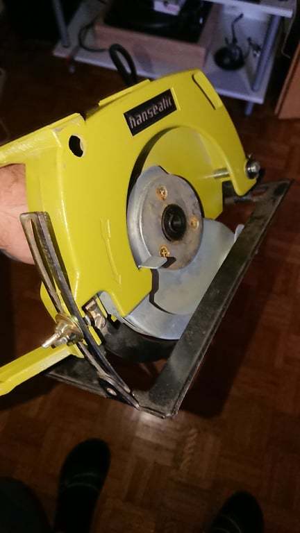

    Здравейте.Преди време ми попадна това.Искам да го пусна в действие,но излязоха въпроси.Не мога да разбера,какъв диск е най подходящ.Диаметъра на шайбата,където се поставя диска е около 13 мм.В нета най-близкия е 15мм.Външен диаметър около 150мм.Ако някой е запознат с това приспособление ,моля да каже какъв диск,размери и с колко зъби да е.И другото.Дрелката,която съм предвидил е 650W и макс 3500 об/m.Става ли за тази работа?
    Ще режа дървени и пресовани плоскости до 22 мм и дължина до 50–60 см.

    Това някаква приставка за бормашина ли е? Навремето имаше подобни приставки за ловешките дрелки,някой ако има да сподели доколко вършат работа. Иначе от това което си описал,предполагам дискът е с инчови дименсии 1/2 отвор и 6 инча диаметър. Имах навремето едно циркулярче Блек и Декер с инчов диск,та намерих диск от Бош с размери по спомен 12,7 отвор и 5 инча диаметър. Ама беше скъпичък, 30 лв. близо. Пусни едно търсене през Гугъл за циркулярни дискове с отвор 12,7мм, гледам излизат доста за Блек и Декер с размери 12,7Х 156мм.

      Да,приставка за бормашина.Взех я от битака заедно с приставка шлайф.Бях забравил за тях и си купих шлайф.Оня ден
      ми попадна,като подреждах.Една бормашина Манесман и пасна идеално.Това е толкова старо ,че по модела нищо не излиза в интернет.Точно 12,7 мм ми показва тъпия електронен шублер.Много ми помогна Митко!Разбрах стандарта,все ще намеря диск.
