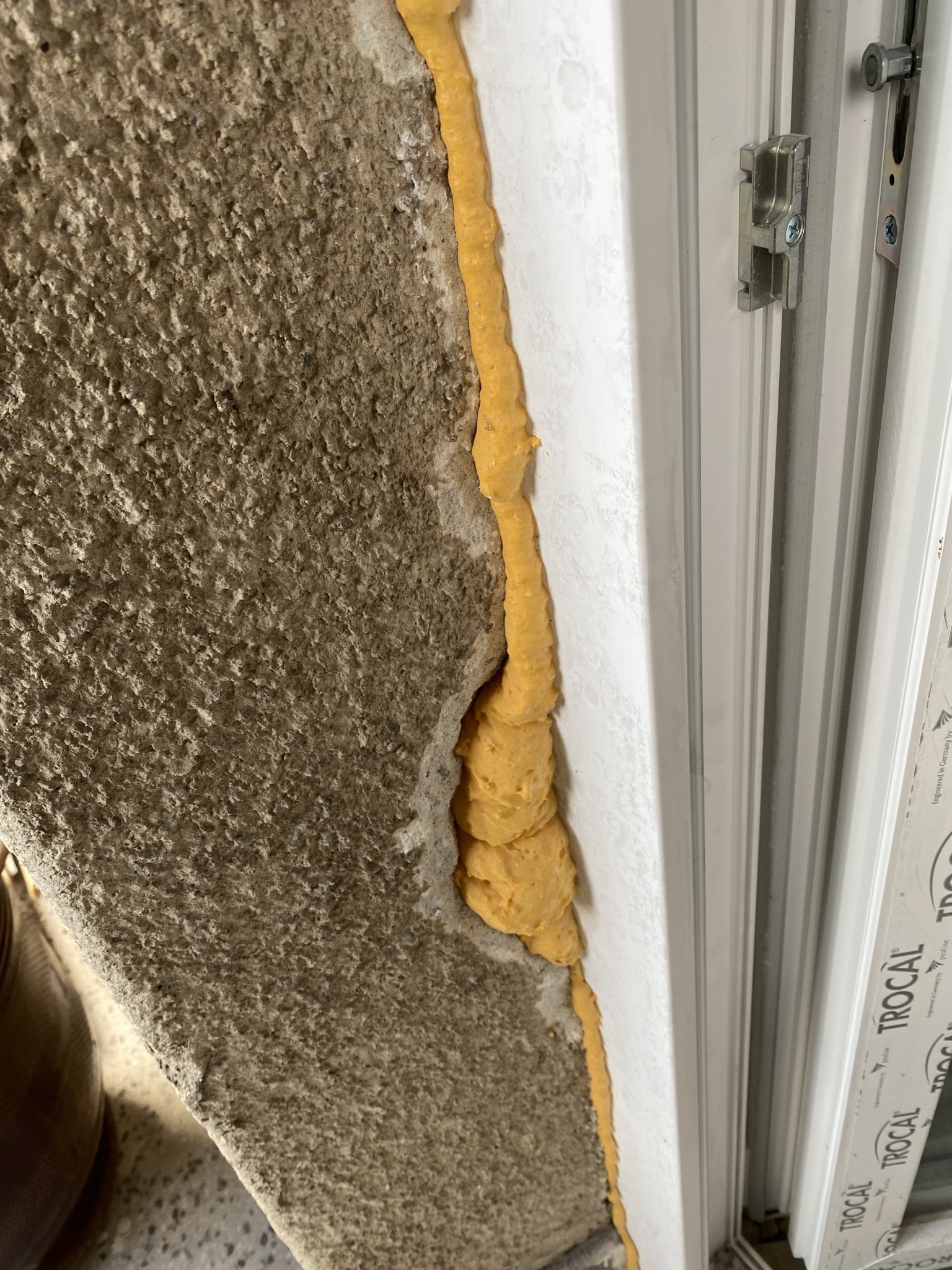

    Сменях една дограма и има щети по външната част на мазилката. Това може ли да се възстанови по същия начин и просто да се мине с едно фасагенче накрая да се боядиса? Какви са чи вариантите? Изолация не е решение, а само да се запълни с нещо като теракол не ме кефи. Прилагам снимка.

    Вземаш готов хоросанов разтвор (хастар). Добавяш малко цимент и ти е готов материалът. Облепваш с тиксо рамката и фугираш. Аз мятам с мистрията и отнемам излишното. Още на прясно тампонваш с едра гъба. Книжното тиксо го махай веднага, че водата разтваря лепилото и е кофти после да остава върху рамката.
      Това?

        Да.Точно това.
      Това е "класически" хоросан, като класически в случая е синоним на елементарен - демек вар и пясък. Има много по-добри готови смеси и изобщо не особено скъпи.
        За външна мазилка си трябва повече цимент за да държи. Такава пръскана мазилка се изпълняваше с машинка, дори до скоро съм ги виждал по магазините за строителни инструменти за по десетина лева.

          И основно служеше за визуално изправяне на криви стени.
        Аз предпочитам това ...https://www.home-max.bg/baumit-puma-25kg/

          Не е ли твърде малко и тънко за измазване с хастар?

            Пума-та е добър материал. Има доста цимент вътре, има и добавки-стои едно такова мазно-много леко се работи.
              Разбира се, че има и добри готови материали. Не ги анатемосвам в никакъв случай. На мен лично ми харесват материалите, които не са прекалено лепкави и влачещи се, дето не можеш да заметнеш с мистрията и да ги залепиш, където искаш. Такива материали се работят предимно със шприц, защото с мятане, не става. Не се хваля, но с мистрията, която точка ми посочиш в една стая, там ще ти я хвърля и залепя. Това е рутина. Същевременно хастар с добавен цимент, вероятно отстъпва само като еластичност, но съм виждал да се пукат и "еластични" мазилки по границите на прилепване, когато мрежата не е опция (както в конкретният случай). Има един материал на евро микс ТХ-500 се води. Е няма такава локумена мазилка, а я водят хоросан.
