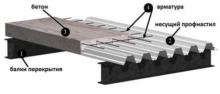

    Прочетох, че комбинираните плочи с профилирана ламарина като оставащ кофраж спестяват от бетона, съответно от теглото и натоварването върху носещите конструкции. Иска ми се да премостя с такава плоче 5,7 м между две дълги успоредни носещи стени без да ползвам носещи греди. Възможно ли е това и ще спестя ли нещо, ако го направя с оставащ кофраж от профилна ламарина? Товара върху плочата ще е от жилищни помещения.

    Виждал съм такова изпълнение с 1.5 мм ламарина, и без друга арматура. Ти, предполагам, идеята ти не е да пестиш и от арматурата?
      Това спестява кофраж, не арматура. За 6 м. си трябва от всичко по много и най-вече някой да го сметне.

        Ламарината също трябва да се обработва, за мазане пък съвсем. Комплексно погледнато, зорът ще е по- голям (поне за тези размери).
      Идеята е да се спести от теглото, комбинираните плочи давали тази екстра. Армировка колкото си трябва, въпросът е дали ще се спести нещо в сравнение с класически кофраж. Освен теглото, само труда по кофража да е, пак е нещо.

            Спестява се тегло, пари и време, но трябва да се погледне от конструктор който си разбира от работата. Да не се окаже,че за тези малки размери се губят всички предимства. Основното според мен е как ще захванеш плочата към носещите стени ? И допълнителни стоманени греди къде и дали ?

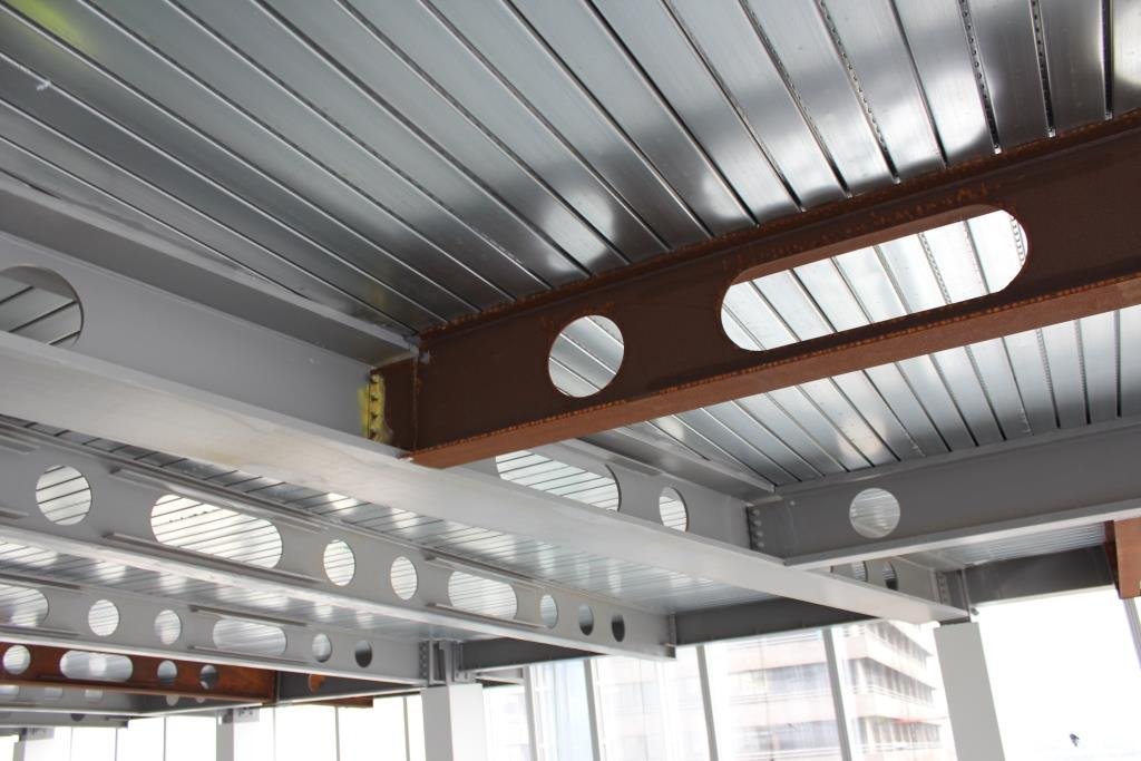

          Този вид плоча се ползва при сгради тип shell and core. Ядрото е стомано-бетонно в класически вид , обвивката стоманена конструкция и комбинирани плочи. Идеално за сгради от от 50 до 100 етажа. В не малко проекти при стандартни стоманено-бетонни конструкции когато даден етаж се променя на два етажа винаги се е правило пак с комбинирана плоча. Но това са разчети за огромни проекти, та пак казвам, съмнявам се за няколко метра плоча колко ще е ефективно при цената на желязото на дребно.

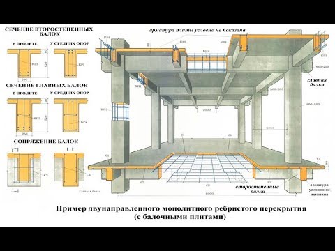

            ''Профилираната ламарина'' за такава плоча силно се различава от тая за покрив
            По същността си е ребреста плоча и досега съм попаднал на една единствена фирма в България дето да прави такива …

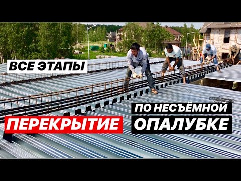

            /от няколко години се интересувам от темата за свой строеж и на е този руснак дължа 90% от наученото. Прехвърлете му видеата - някъде имаше и за плочите по проф настил (може би в някой от стриймовете).

              Поцинкована профилирана ламарина ще свърши идеална работа. Там не е проблемът а е вече е правено доста отдавна и в БГ. Проблемът е че, плочата е просто "пълнеж" а носенето и разпределянето на товара е вече само от гредите.
              Снимката по горе е сградата Шард в Лондон, след като цялата сграда беше изградена се наложи допълнително укрепване, ясно се виждат допълнителните греди още само на грунд.

                Аз поне разбрах заданието, че се иска изцяло монолитна плоча.
                Със спец. профилираните листове въпросните второстепенни греди се образуват в каналите на самия лист при бетонирането
                Общо казано - начин за мързеливо (без сложна и обемна работа) изпълнение на ребреста плоча.
