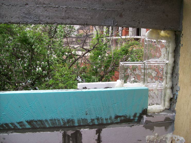

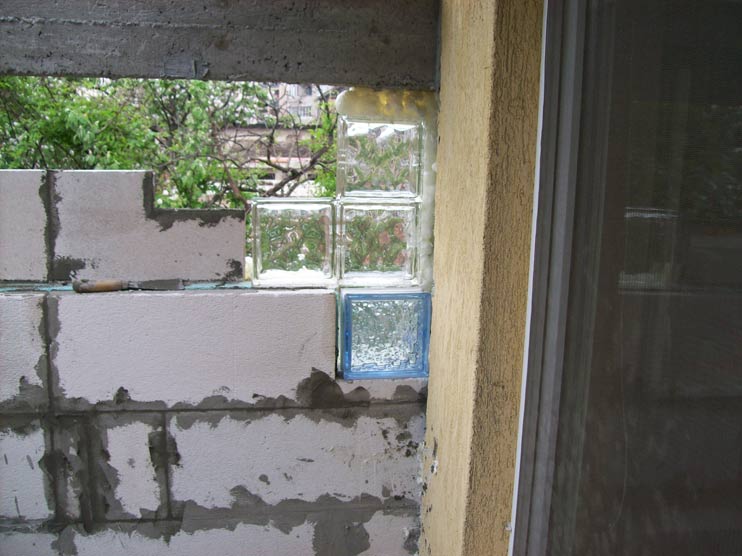

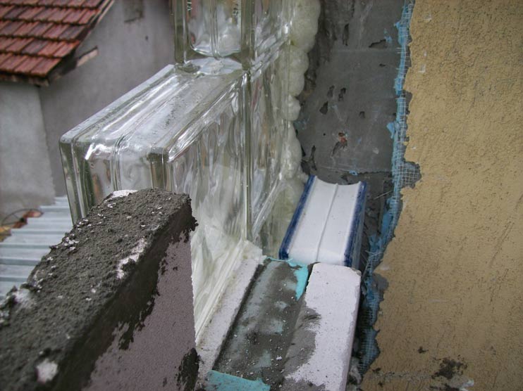

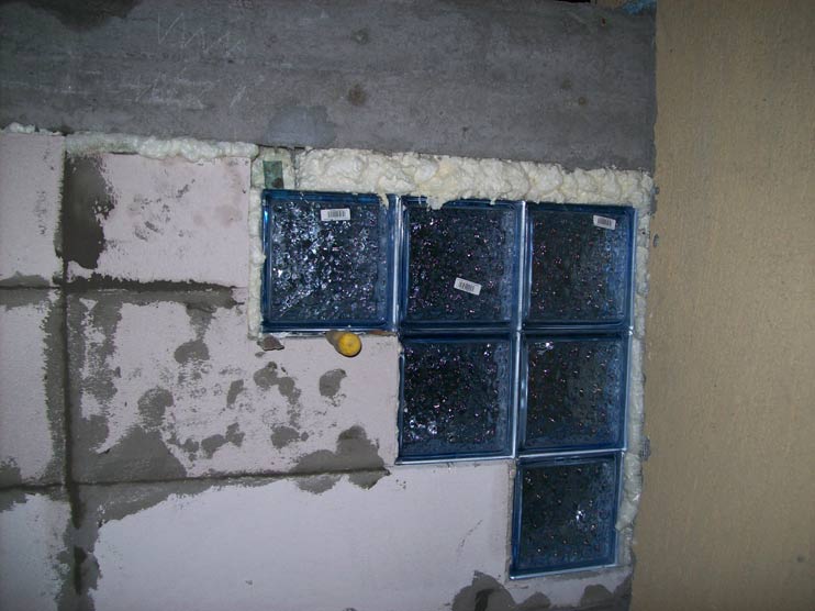

                    Прати снимка
                    Мария Стоева 0889 82 51 и 87.
                      До: хем тънка стена, хем добре изолирана
                      Ето до къде я докарах.
                      използвах полиоретанова пяна, защото е добяр изолатор, лепи добре, и поема евентуални напрежения
                      Слагам 2 реда тухли пак за по добре изолация..../ май съм се вманиачил на тая тема /
                      Стъмни се докато я направя !........
                      Така изглежда за момента. Завършено- след 2 месеца
                        Tук леко грешиш. Пяната създава напрежение, когато се разширява и натискайки тухлите може да пукне някоя от тях след време ако се допират някъде стъкло - стъкло.
                            Освен това тя старее и след време тухлите ти ще се разхлабят. Измазването ще забави неизбежния процес. Тези тухли се лепят с циментово лепило с полимери.
                            Съветвам те да ги отлепиш и да ги хванеш с такова. Внасяме PU пяна (Дифенилметан-ди-изоцианат), та съм запознат с доста от характеристиките и също твърдя, че си сгрешил, и то не съвсем леко. Не се учудвай, ако тухлите ти мърдат при промяна на влажността и бутат околната мазилка.
                              съгласен съм, че пяната създава напрежение. Но мисля, че това е само до момента на рзширяването и втвърдяването и. Самите тухли съм лепил една за друга със силикон. А пяна открита на ув-лъчи няна да оставя. ..
                              Абе преди 5 години като строих къщата и на долния етаж сложих стъклени тухли / предимно силикон ги лепих/ и за сега си седят..........мисля, че няма да има проблеми и с тези
                                Отлепи ги докато е време и ги изчисти добре, силиконът е крайно неподходящ за целта. Антибактериален силикон НЯМА. Има такъв, който почернява по-късно. Направи го с лепилото, предвидено за целта или в краен случай с теракол с фибри. Имам много стъклени тухли и натрупах доста опит с тях. А силиконът и пяната са хубави неща, но не и за целта.
                                Също така обърни сериозно внимание отворът на тухлата (ако има) да бъде ОТДОЛУ.
