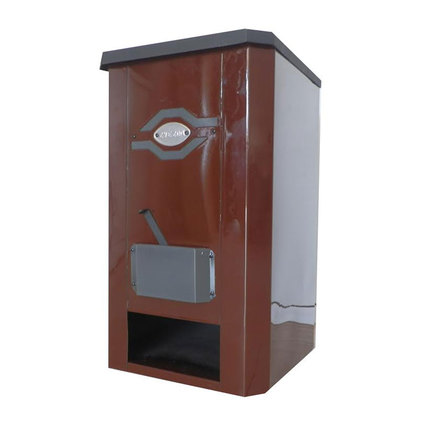

    Това кюмбе "Звезда" ще върши ли работа?

    Идеята е да докарва що годе поносима за пребиваване/работа температура в затворено неизолирано помещение 40-на квадрата.

    Знам, че не съм ти от любимците, ама точно такова инсталирам в момента. Има уникалната способност да гори НЕнацепени дърва. Дори умувам вариант да се вади цялото кюмбе за почистване, че в стаята не си е работа. Конструкцията е лека и го позволява. Мисля и да изрежа табелката дето е емблемата, някаква подвижна врата, и оттам да се пускат малки дърва, за да не пуши както имат навика тия кюмбета, при презареждане. Мога да снимам, ако има интерес.

        Коя е по-смислена печка, ако канадските са тия с многото тръби около тях - не, изобщо не е същото. Това от снимката е около 75 лева, дават ти го с 2 вътрешни кофи да не изриваш в отопляваното помещение, събира доста големи единични дърва. И е достатъчно леко да нарамиш цялата печка и да я изриваш навън. По-евтино отопление не успях да измисля, а излишни дърва за унищожаване - бол.

          п.с. Изделието е от тънкостенна тенекия, едва ли ще изкара повече от един сезон.

                    Печка на твърдо гориво не съм виждал, дето не прави лисичарник. Давайте ако има някакви по-добри идеи, дето не са на водна риза с антифриз. Тая канадка я гледах по магазините на живо, не виждам какво предимство има. Топлообменът може да се компенсира с по-дълги кюнци. Линкът от пост №6 няма много общо с коментираната тук печка. 2 подобни съм захвърлил само и единствено защото искат нацепени дърва, а няма кой да се занимава. Сменяемата кофа е огромно удобство - слагаш заредената от предния ден, и навън обръщаш изразходената. Ако има нещо по-изпипано, дето НЕ се чисти вътре в помещението - ще се радвам да прочета, докато не съм почнал да инсталирам туй от пост 1. Търсих доста и не намерих по-удачно решение без антифриз. Няма опция и да се пробиват отвори за дебели въздуховоди.

                      Аре и мойте 5 стинки.Тва кюмбе е за въглища с горно горене и нема да става лисичарник.На принципа на чудото,ако некой помни и е ползвал.Цел ден с кофа кюмюр.Само за дърва-нещо друго.
                        От: Това "чудо" върши ли работа?
                        Имам го. Купих го за село и е палено десетина пъти.
                        На въглища не гори. На никакви. Много пуши, много трудно се пали, заради горното горене не може да се досипва. Кофа с кюмур-около 6-7 часа. Гори неравномерно.
                        На дърва обаче гори забележително добре.

                              Едно Прити имам захвърлено, дори за сервиза не го ща. Спукана водна риза, ама иначе на сухо е изрядно. 1. Зареждането и изриването се случват в спалнята, което дори по мои занижени критерии е дива мизерия. Особено при горене на наследени дърва от стара къща, в които е живяло какво ли не (в дървата). Много са хубави и сухи, ама да ги мъкна вътре е абсурд. 2. Вратичката на Прити-то е поне 3 пъти по-малка от горекоментираното Чудо. Има изостанали разни корени, дето нито се режат нито се цепят, нито желание има. Чудото ги дъвче, Притито и компания - не. 3. Подготовката на разпалването на Прити и компания се правят пак в спалнята. Чудото го зареждам с каквито мизерии имам, и нафта тоже - пак навън. Всеки с вкуса си, дори принудителна вентилация на комина ще правя, само и само да е някаква версия на Чудо-подобна печка. Затуй питах някой ако е виждал по-добро, дето се зарежда в двора. И специално за Пенчо - ще ми е добре дошъл да дойде да види каквото не е виждал, как всичко това се пали и гори на втечнен газ като алтернативно гориво, понеже през нощта няма кой да добавя дърва. Понеже ме набеди за канцеларски плъх. И на пустата канадка не виждам и едно предимство, освен юнашкия натопорчен вид. Има малко по-голяма площ на топлоотдаване, каквото се компенсира с 1-2 "лири" на кюнеца.
