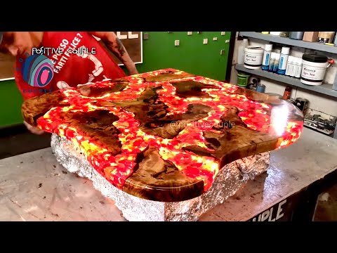

Жълти и червени парчета (май стъкло) - откъде?
  • Жълти и червени парчета (май стъкло) - откъде?
    Предполагам, че е нещо като стъкло. Ако не мога да намеря - ще оцветя смоли и после ще ги начупя на парчета. Нещо ме кара да се съмнявам, че ще се получи същия ефект. Но може пък и някой да знае какви са тия парчета и още по-добре - от къде могат да се купят.

    Преди години в двора на стъкларският завод в Белослав беше пълно с такива, най-различни цветове.
      От: Жълти и червени парчета (май стъкло) - откъде?
      Точно епоксидна смола си е.
      0878 79 20 61 Борис
        Това е т.нар. стъклена шлака-големи буци отпадъчно стъкло от инсталациите на големи стъкларски заводи. Не вярвам да намериш тукашно производство в такъв цвят. Ако има, че са с цвета на масовите бирени бутилки и буркани. В клипа ги меша с епоксидна смола.
          Работил съм няколко месеца в стъкларския завод в Плевен. Беше по Виденовата зима - 20 години назад. Но нямам спомени за такива шлаки. Аз и да е имало - най-много зелено или кафяво да е било. Ще си ги оцветявам сам е ясно...
            Не можеш да ги оцветиш. Това си е стъкло, цветно, но стъкло. Освен да си направиш инсталация за топене на стъкло и да му добавяш каквито там оцветители се слагат в стъклото...

                Наскоро по Дискъвъри показаха целия процес по изготвяне на подобен плот. Джам не видох, само епоксидна смола и дърво, вакуум, шлайф, полиране.

                      Браво бе! Как ги намираш тия линкове? Лошото е, че досега не съм намерил доставка от Русия до тук. Но се появява още един мотив да се занимая с оцветяване и да зарежа стъклата. Камарата парчета от клипа не са с рязко отделени цветове (като стъклата), а с много междинни. Даже след малко ще се разровя в химикалките на щерката за интересни цветове и още днес ще пробвам.

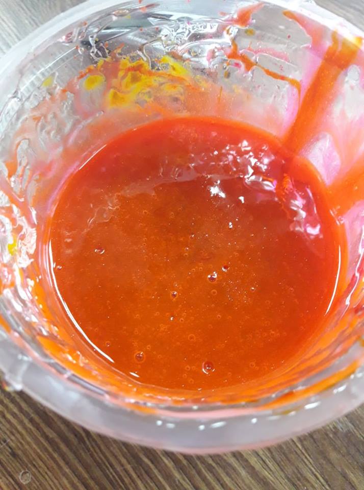

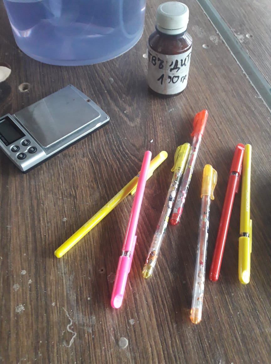

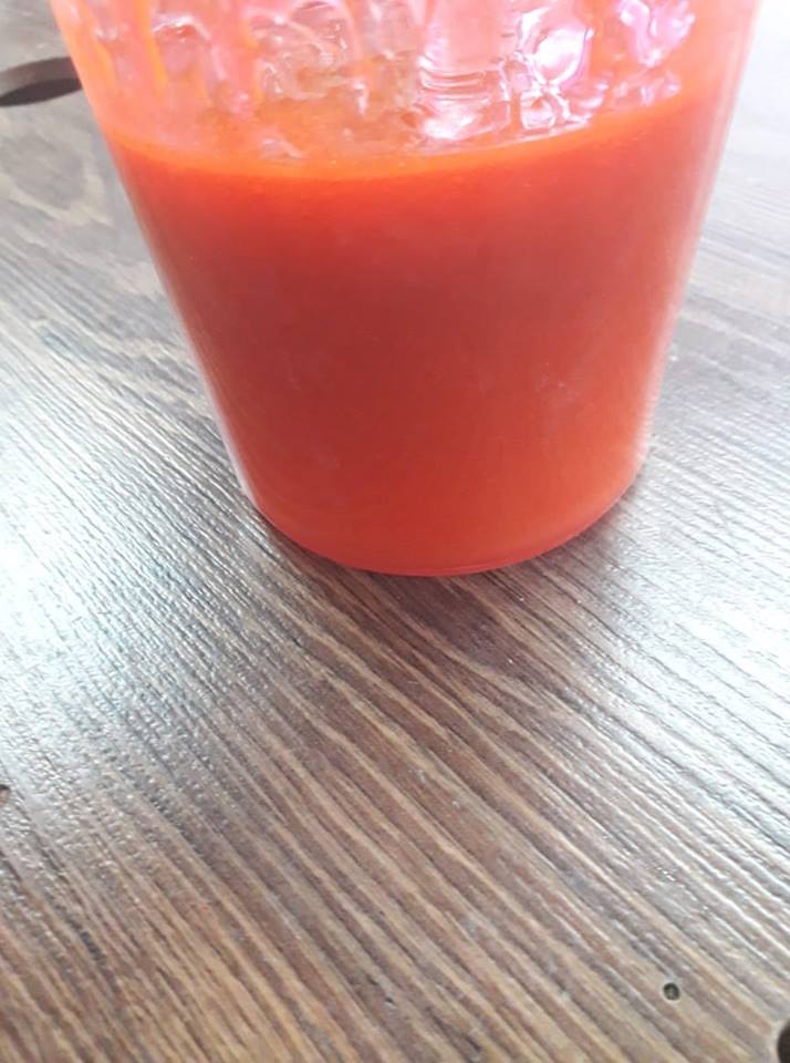

                            Днес пробвах. Не се получи, но има изгледи да стане. Взех няколко червени и жълти химикалки.
                            Тръгнах да меся смолата (полиестерна) с втвърдителя и видях, че се е втвърдила яко. Кора нямаше, но много гъста. В работилницата ми си е студ кучи. Не ме спря за опита, но след това я прибрах на топло. Дали проблема е от температурата ще разберем прррри следващата ни сррреща (по-младите няма да го разберат). Та като беше твърда - зор налях в чашата за мерене и бъркане и влезе и много въздух. Като сложих втвърдителя и заджурках с винтоверта - балончетата си станаха на мъгла в смолата и не излязоха нагоре. За здравина на тая смола не бих разчитал. Турих мастилото от червените пълнители. Не беше добре. От един пълнител изкарах по 1-2 капки. Махам железния връх и надувам с компресора. Разбърках го. Излезе по-скоро оранжево. Сложих и жълтото с идеята него да разбъркам само горе, но то пък изобщо не се усети. Следващите опити ще са с печатарско мастило.

                              Има си пигменти за полиестерна смола. Но проблема на полиестерната смола е че от слънцето изгаря и потъмнява, дори и с пигмент.
