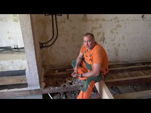

                        Препоръчвам клиповете на Владимир . Има много за гледане ............
