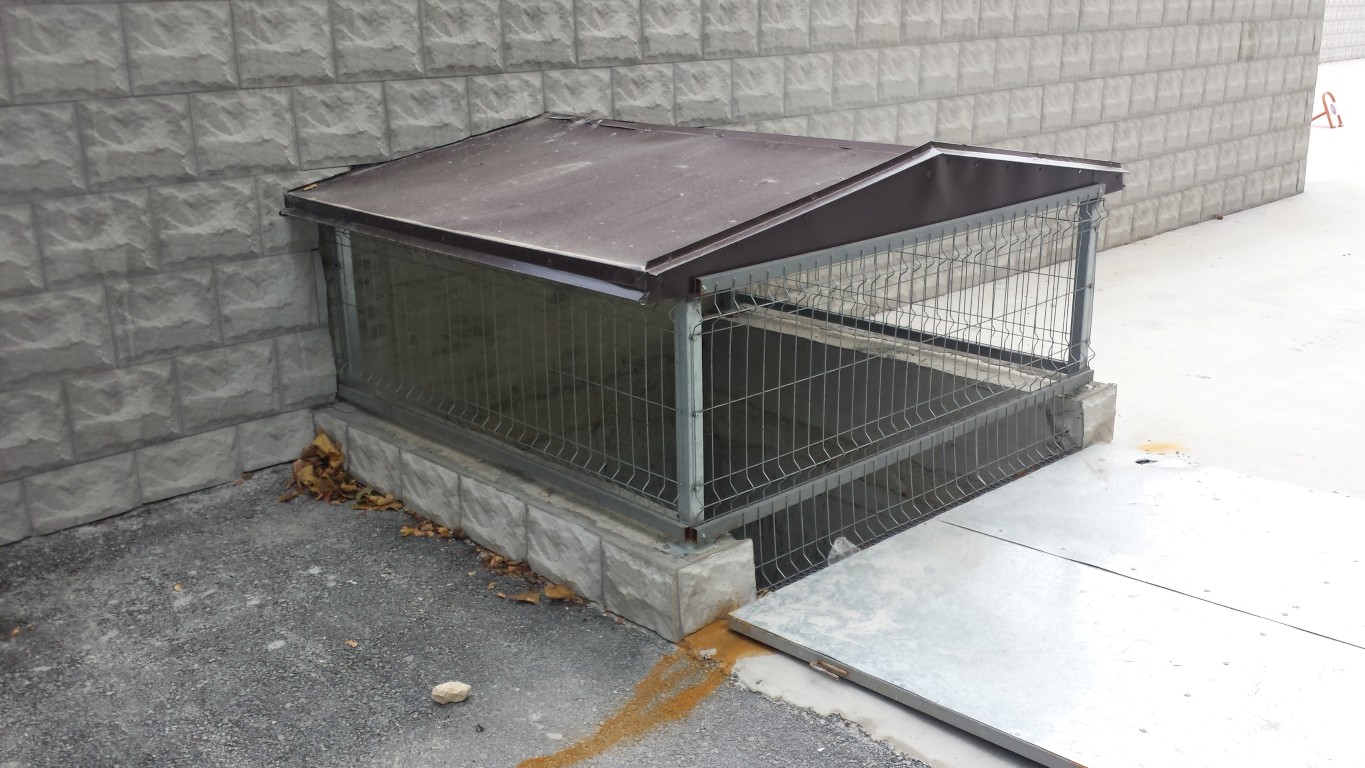

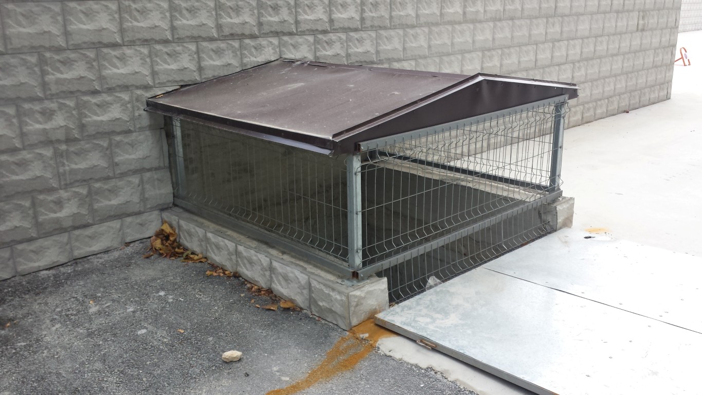

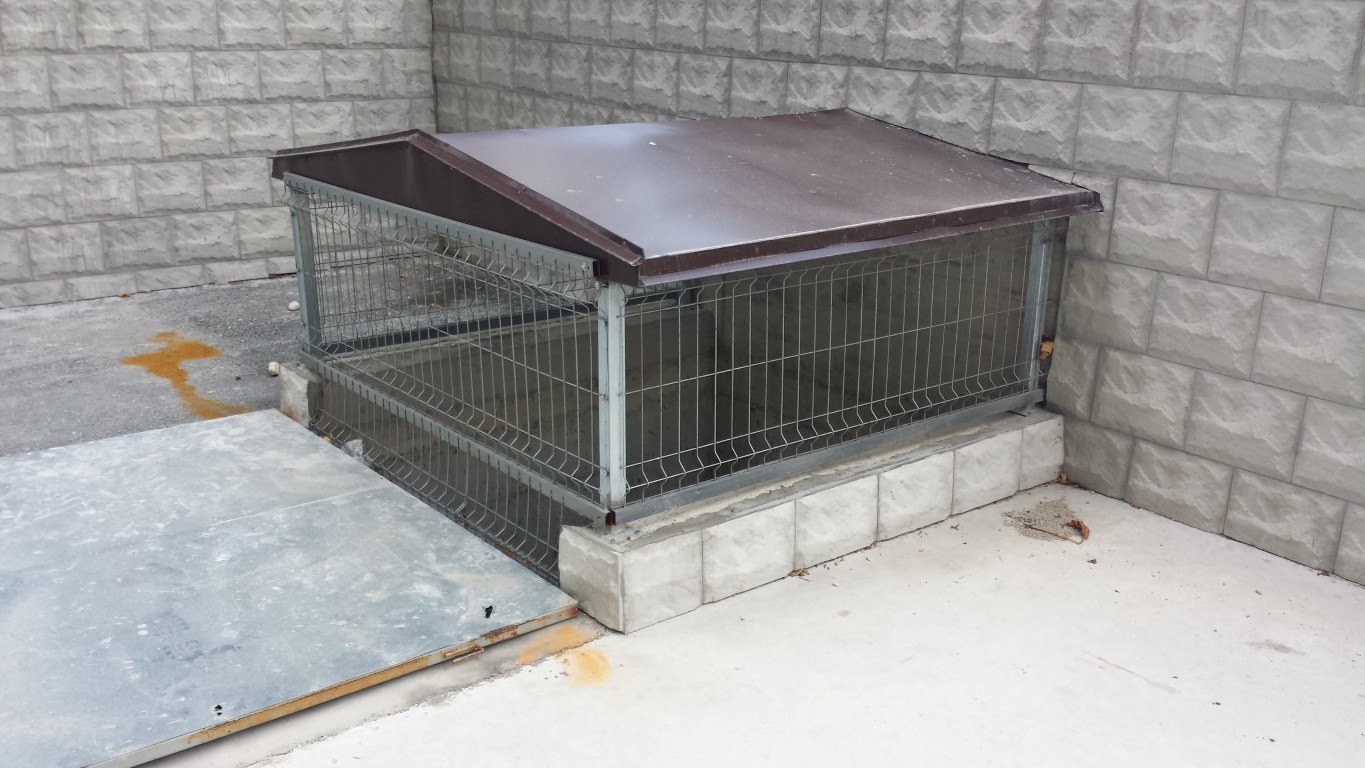

          Днес отидох до една фирма за дограма. Направиха ми оферта. Сега вече трябва да се съгласува с останалите и да се действа.
          Като "подводен камък" открих също така, че мръсният канал, към който е свързан цялата кооперация, е на ниво, по-високо от най-ниската точка на подземния гараж. Затова и тръбите минават по тавана на гаража. В момента явно има прекарани тръби под самия гараж, но те не са свързани, тъй като нивата им се различават значително с няколко метра.
          Всичко това ме навежда на мисълта, че ще трябва да се прави отделна канализация за подземния паркинг, която да бъде със самостоятелна помпа. За целта трябва да се прекарат тръби за мръсен канал, които се събират в помпата, а тя ги изсмуква и ги отвежда на близо 3 метра височина, като ги свързва към вече съществуващата канализация.
          Всичко това за момента са мои мисли и предположения, като за целта ще трябва да се направят огледи с различни хора.

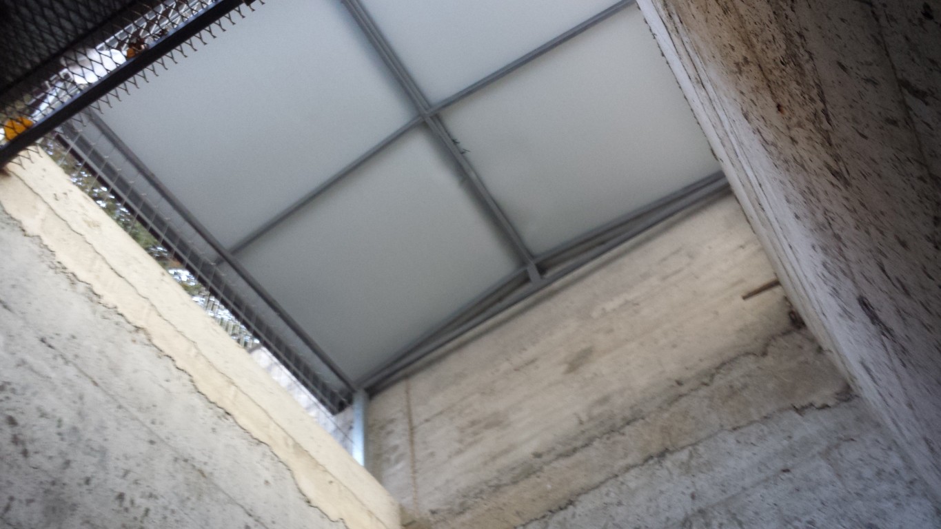

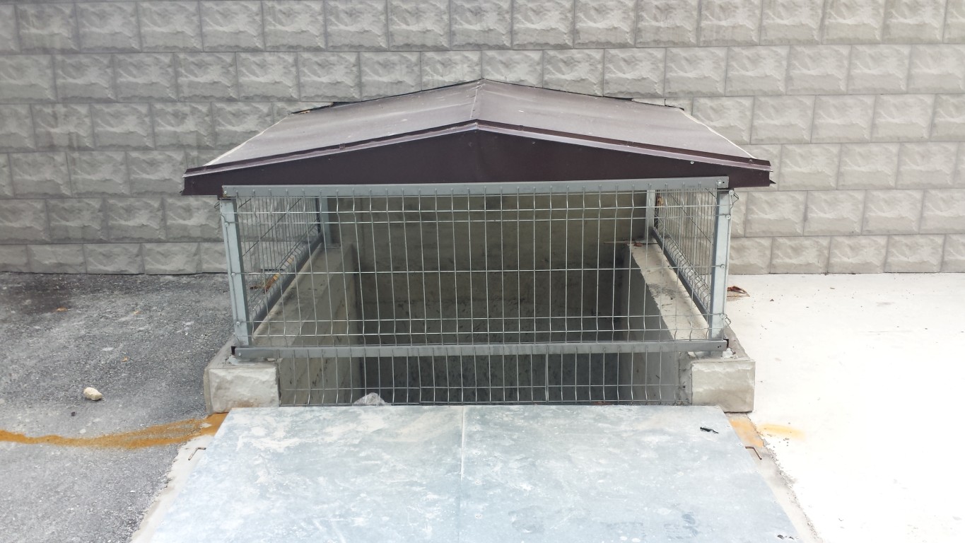

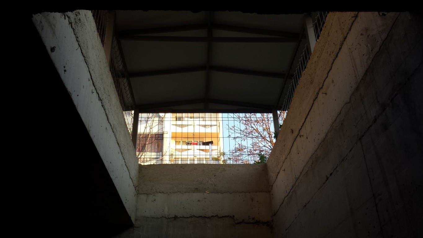

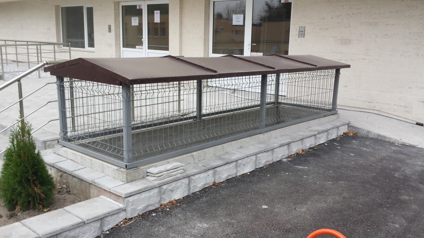

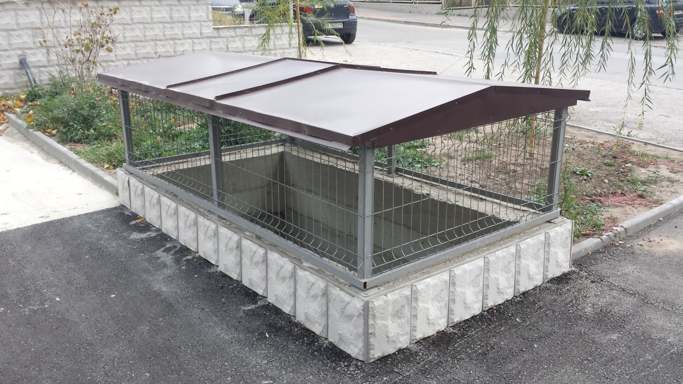

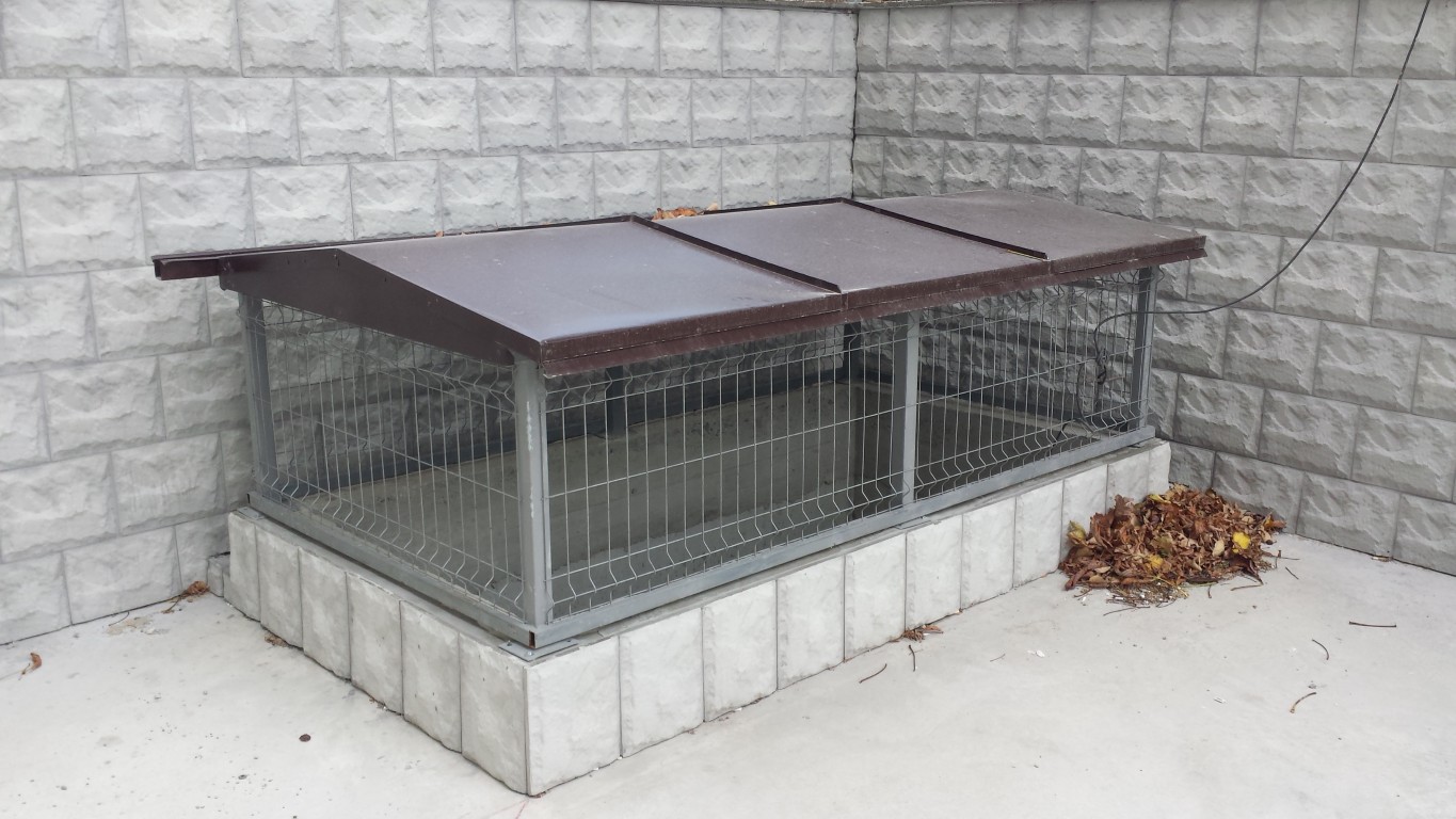

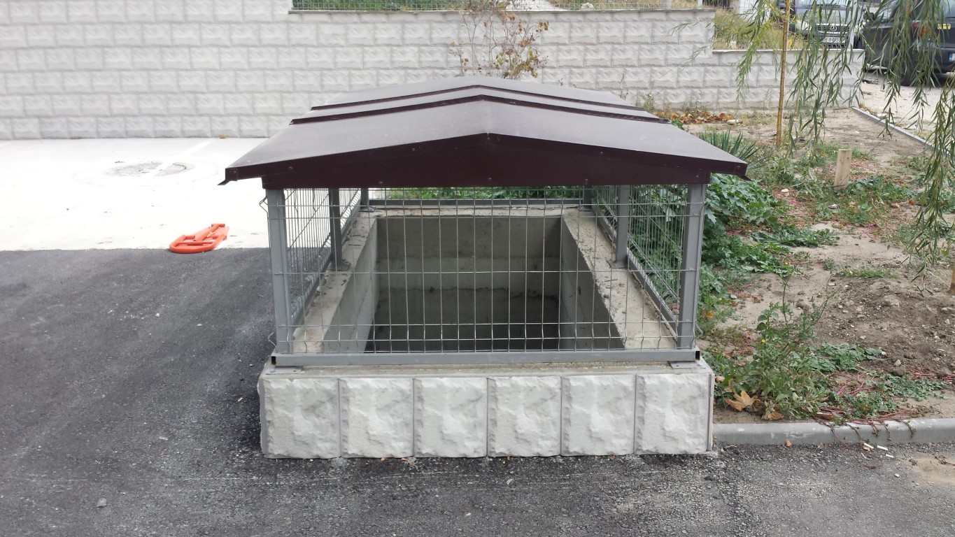

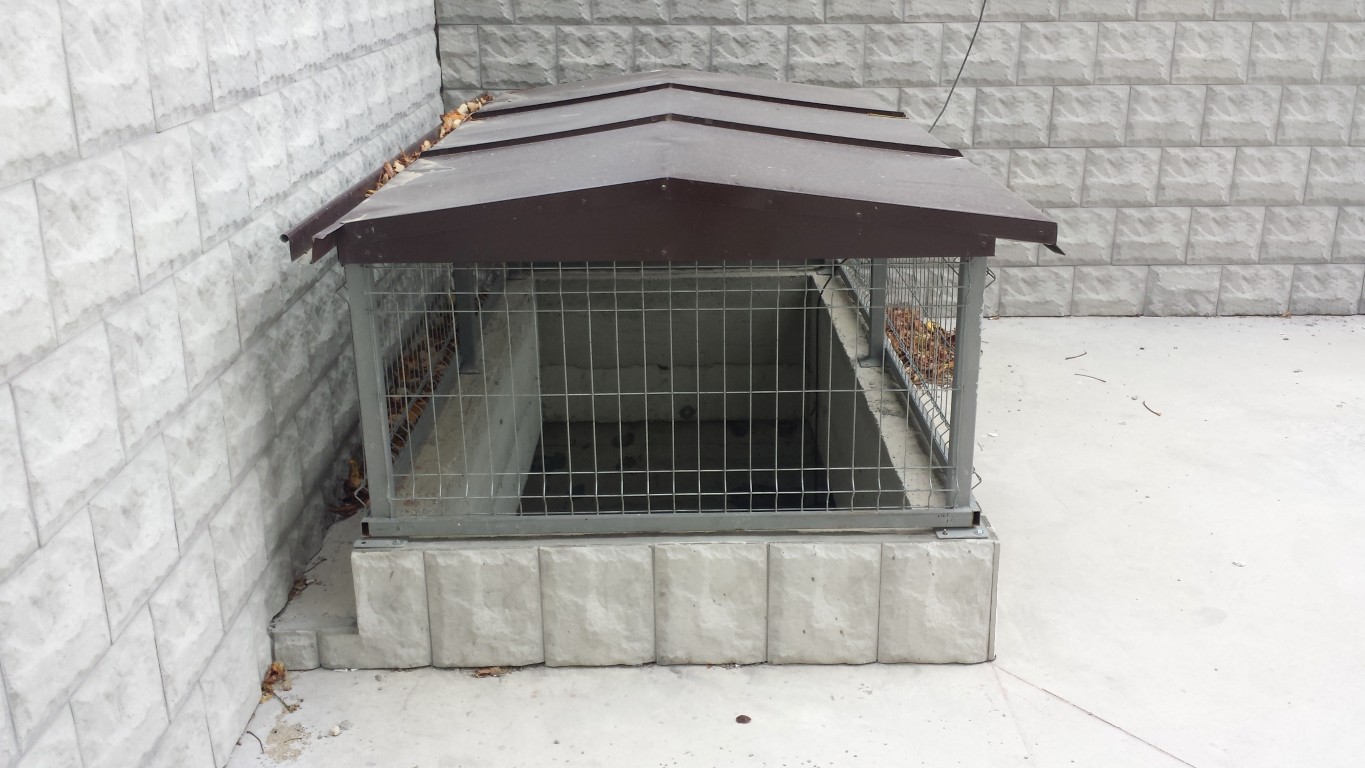

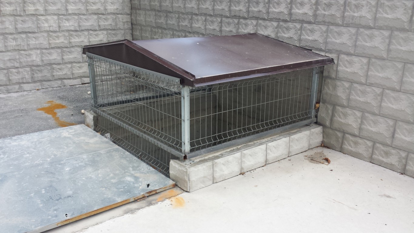

          Иначе, ето няколко снимки на самите прозорци, за които говоря.
ID:5801201 Натиснете снимката за да я уголемите

            От: Английски двор
            Дай снимка от долу

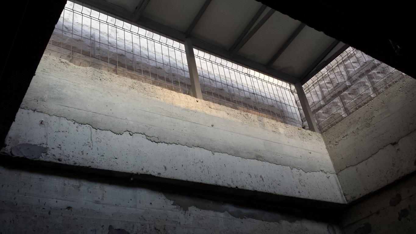

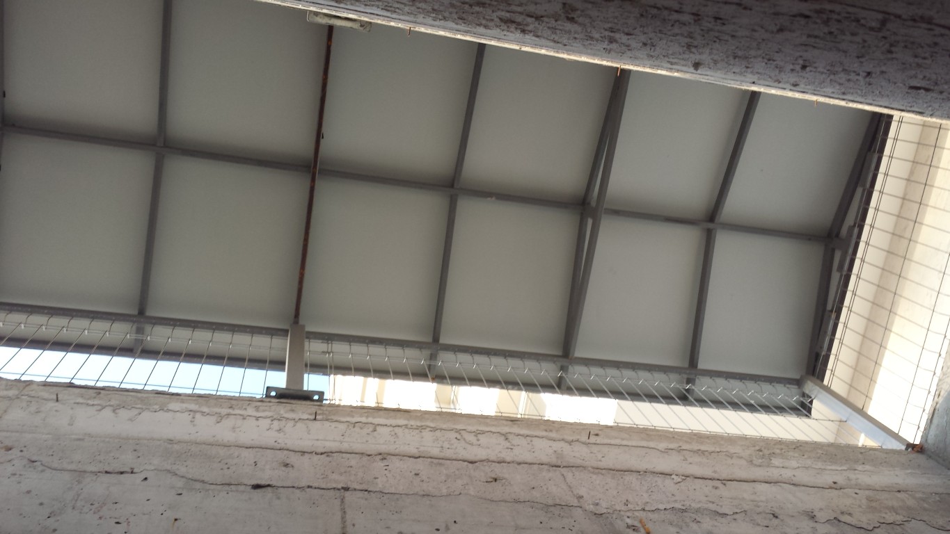

                Иначе, ето и снимки отдолу:

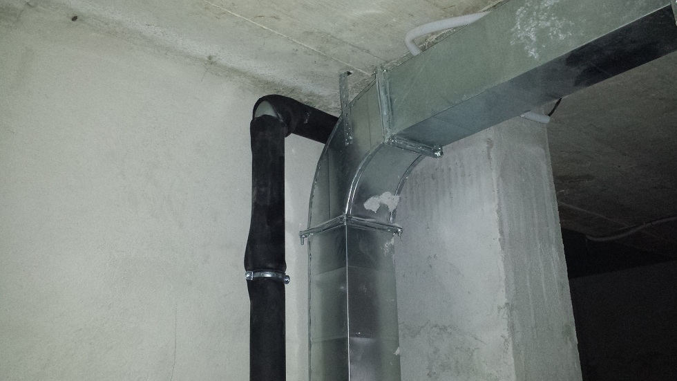

                            П.П. Ето снимка на част от тръбите.
                            Тодор Янев ----- Mitsubishi Pajero 2.5 TDI LWB '93 ----- 0897/264-266
                              От: Английски двор
                              Е сложете и на колената де! Няма да е кой знае какваиграчка да се изрежат парчета с подходяща форма, но може да вземете от изолация с по-голямо Ф. Пък после да омотаете местата на връзките с подходяща здрава лента. Няма да се явяват на конкурс за красота.
