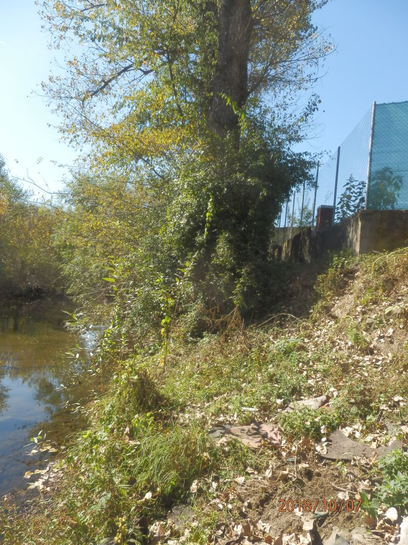

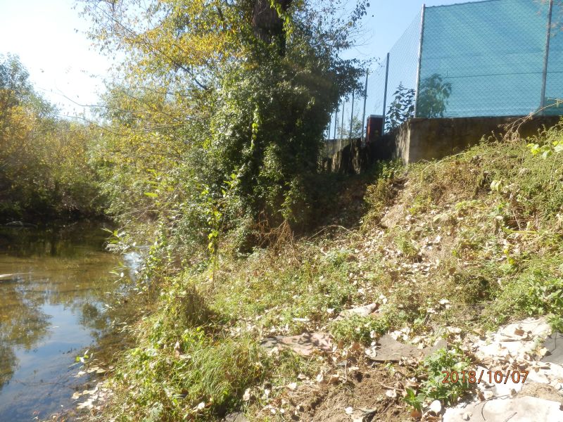

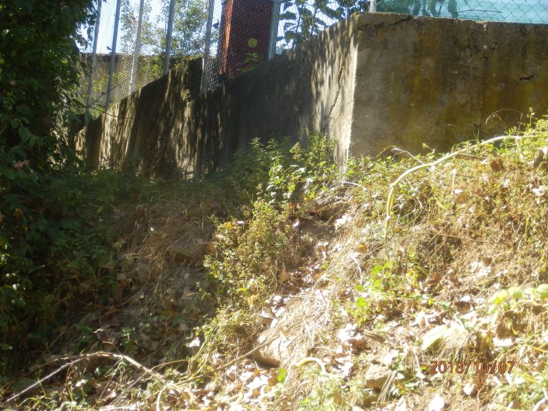

                  На цена лев за бройка не ми се гледа какво ще взема, по-скоро ме вълнува дали ще агитирам жепейците да ми ги изсипят наведнъж от вагон, че имота е под жп линията. Иначе ме чака епично приключение с транспорта, мисля да взема около 500 броя и да си повдигна с тях нивото на имота като мярка против заливане. Ето и снимки от най-проблемната точка:
ID:5799962Натиснете снимката за да я уголемите
ID:5799963Натиснете снимката за да я уголемите
                  Има опасност при следващата голяма вода да пропадне основата на оградата и на една от сградите.

                              И в Хаинбоаз, и при търновския магазин - траверсите държат земна маса и мека скала да не се свлича. Водата там действа само като дъжд и при снеготопене... При тебе искаш да удържат бряг на река дето навремето е движела половината индустрия в района... Нали си виждал нагоре по течението, па и на една съседна речица какви бетонни и скални късове има? Това нещо се търкаля неумолимо надолу, докато стане на пясък в Дунава. При теб влезе ли веднъж водата под траверсите - пътуват и те. Даже сега ако я очистиш тая растителност дето се вижда на снимките, още по-бързо ще стигне вода под основите, си мисля. Абе трябва да го види някой специалист това нещо на място.
