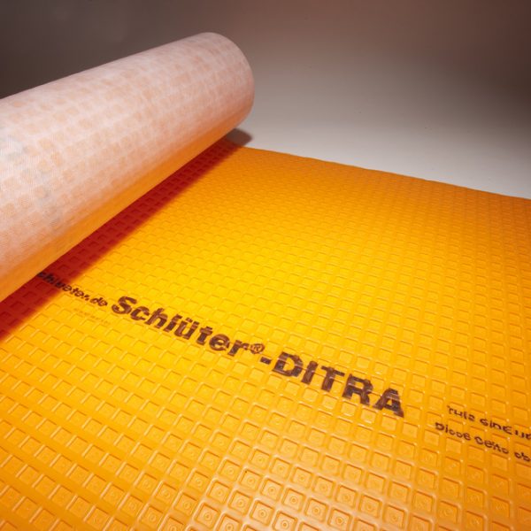

                            Правил съм го с това чудо. Същия проблем. Но нямах проблем с улука.
                            https://www.eterno-eternoivica.com/i...rodotti-in-pvc
                            Просто терасата е ниско и и водата заминава без улук. Над кафене тераса с компрементирана изолация.
                            Да добавя купих и това чудо от немско и го положих на терасата и отгоре плочки. Но това е друга ситуация обекта си е частен.
                            Даже ми останаха 30 кв.м. от тази Ditra . По грешка купих две рула.Натиснете снимката за да я уголемите
