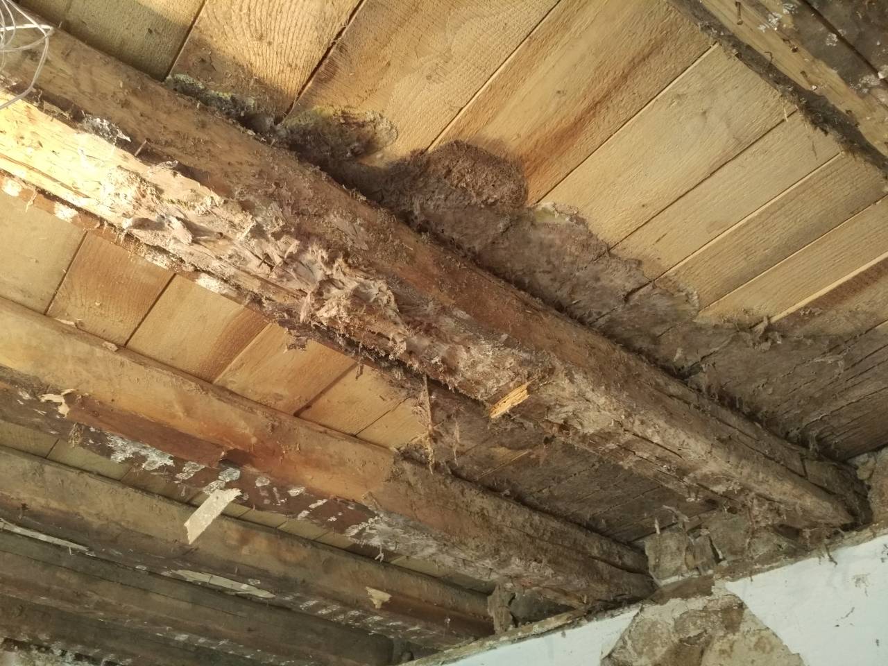

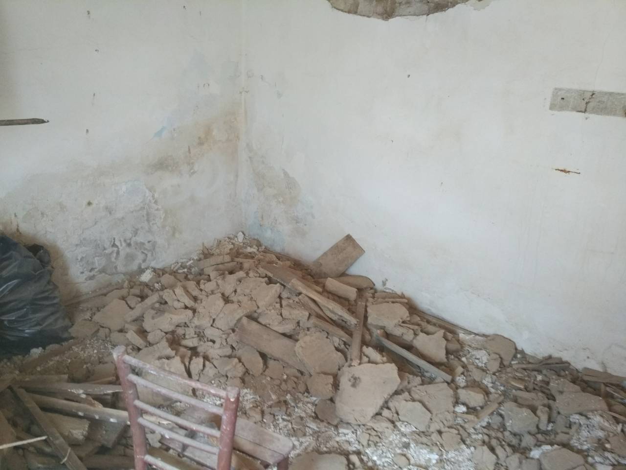

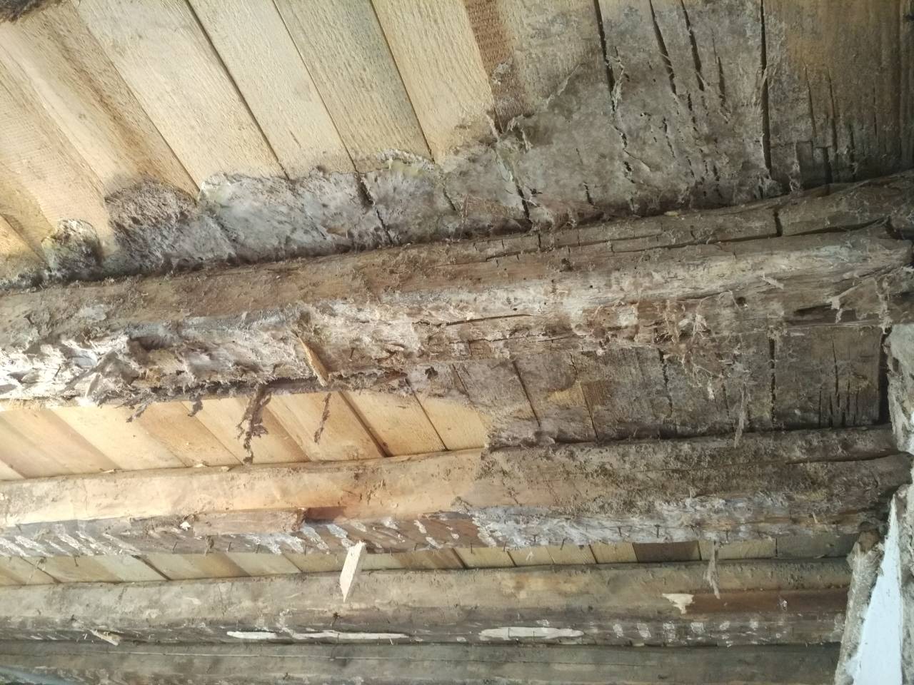

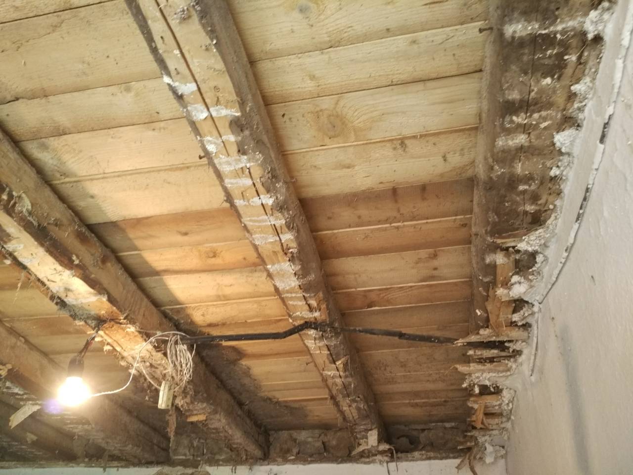

Имаме една наследствена къща в Родопите - с. Манастир. Ползваме я за почивки през лятото. Къщата е строена през 1953 г. от камък, на гредоред, 2 етажа. В едната стая на първия етаж, таванът взе да пропада. Запретнахме ръкави и съборихме мазилката и летвите. Излезнаха две изгнили (май изядени от гъби) греди. Гредите са дялани 15х15 см. Трябва да ги сменим.

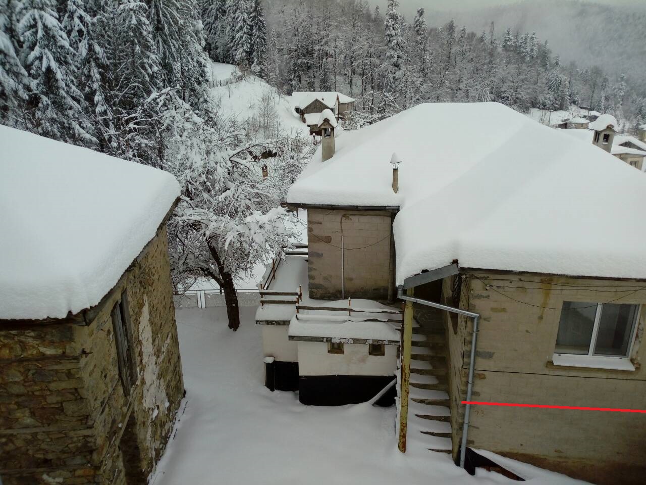

Въпросът ми е как да сменим гредите? Това са гредите между първи и втори етаж. Зидовете са широки 60 см, като гредите лягат върху тях на поне 40 см, а може и на 50 да са. Оригиналните са дълги 4,40-4,60, а стаята е широка 3,60 м. ... Те са полагани по време на строежа - стигнали са кота +2,70, сложили са гредите и са продължили да зидат вторя етаж. Ако бяха под покрива - вдигат се керемидите и се пъха гредата. Да, но тук е между двата етажа и не става. Червената линия на първата снимка, показва нивото и направлението на гредите

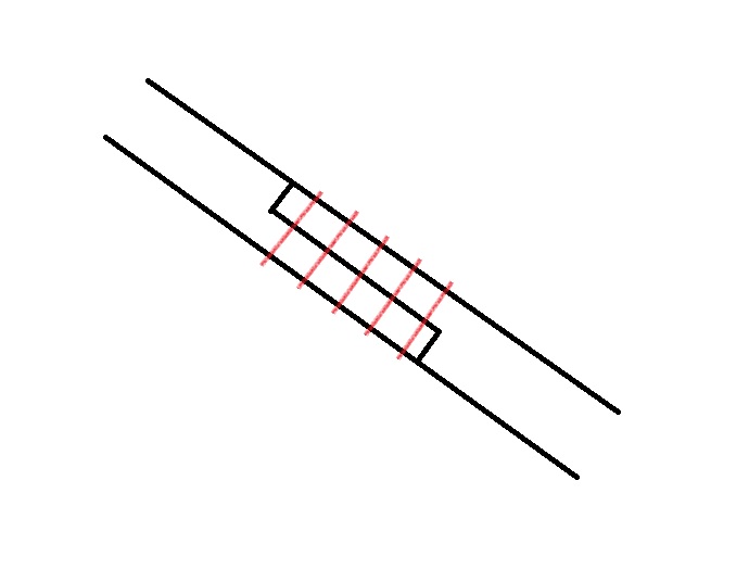

Комшията даде акъл, новата греда да я срежа, да пъхна двете половини и да я снадя със шпилки на 2 реда. Но не съм убеден дали така ще е достатъчно здраво. Все ще е по-здраво от сегашното положение де.
