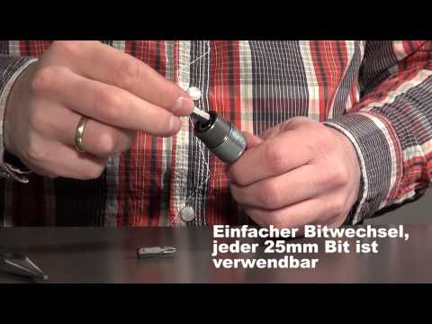

              Не съм изобщо в час със материята,но ето и моите пет стинки по въпроса.По стечение на обстоятелствата ми попадна машинка мрежова със странен накрайник отпред.Представлява конус прорязан от двете страни,в средата е кух и се поставя примерно кръстат накрайник.Конуса може да се навива-развива според това колко навътре във гипс-картона трябва да потъне главата на винта.Навива на абсолютно еднаква дълбочина,без съединител,просто навива до степен изпускане,става бързо.Нямам си идея колко е удачна машината,тежи колкото средна дрелка,лошото е че върви със мрежов кабел за 220в.
                От: Винтоверт за гипскартон
                Такива накрайници се продават и отделно и можеш да ги ползваш и с винтоверт. Никога не съм разчитал на съединителя, дори преди да ползвам такъв накрайник.
                      Не ми се искаше да влизам в полемики, но явно не сте виждали и най-вече хващали така наречения "винтоверт за сухо строителство". Той действа на съвсем различен принцип от познатите Ви акумулаторни винтоверти. Когато натиснете спусъка на такъв винтоверт електромоторът се върти, но не се върти изпълнителният накрайник. За да се завърти накрайника, трябва да се упражни аксиален натиск върху него. Принципът на изключване се базира на това, че при достигане на зададена дълбочина на завиване на винта, регулируемата дюза опира на плоскостта и по-нататъшно прилагане на аксиален натиск върху накрайника е невъзможен и тогава се получава изключването на съединителя. Такъв тип винтоверт е много удобен и при сглобяване с винтове на мебели от плоскости. Винаги се получава еднаква дълбочина на завиване на винтовете независимо от съпротивлението на материала, в който се завива винта. Това с обикновените винтоверти, които изключват според съпротивлението при завиване не може да се получи.

                          Ползвам такава Макита с кабел и сега си купих една приставка за акумулаторният винтоверт с която се постига подобен ефект . Моята е малко по-различна и може да се регулира дълбочината на потъване на главата на винта и се постига ефекта както на нормалният винтоверт за сухото строителство .
