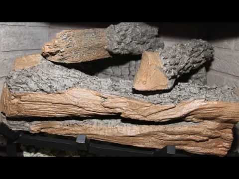

    - и едно клипче с нагледна работа на този тип съоражения:

    п.п. бутафорни дървета си намерих вече, остава да се намери основата. Или да измислим как да бъде усъществвена установката. Проектирането на металната рамка с газовите чаркове не е проблем. По-скоро подобора на материалите имитиращи максимално близко жеравата и околния пейзаж

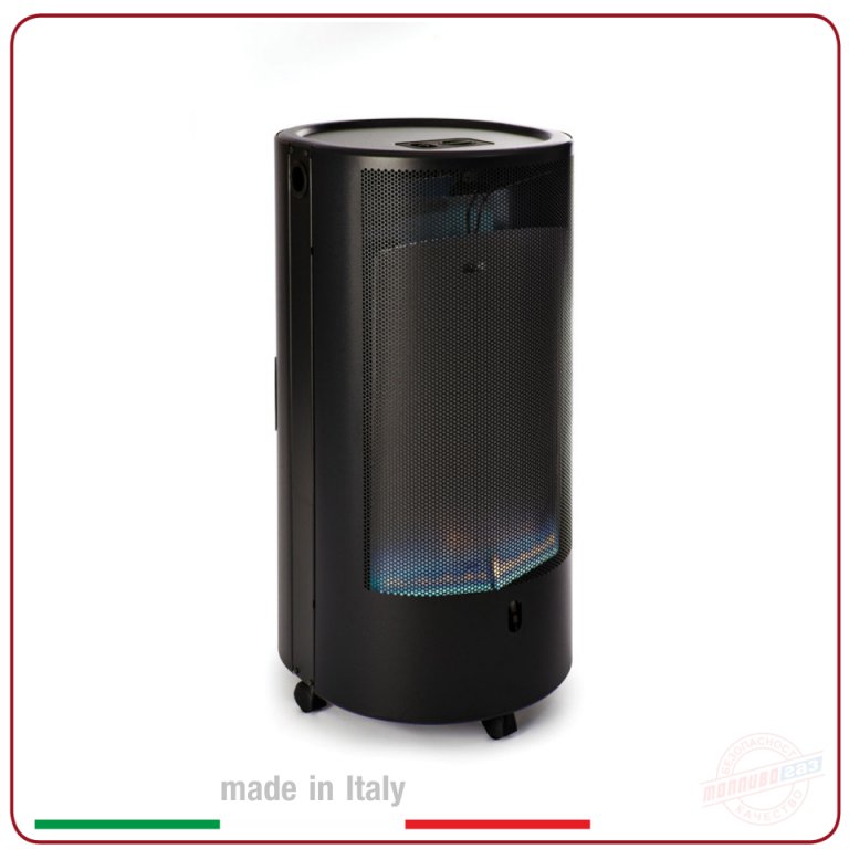

            Ноември миналата година си купих едно такова ("газов отоплител с открит пламък "Blue Belle"):
            За мое учудване топли като змей и създава уют. С една бутилка 25 литра пропан-бутан изкарва 48 часа нон-стоп денонощна работа. Ако го палиш по 3-4 часа на вечер, кара 4-5 дена.
            Сигурно газова камина би харчила горе-долу толкова. Може и по-малко, ако не се ползва за отопление.

              От: "газова" камина ?!
              Това дава разход 2.6л/ч,което кажи речи е в поносими граници.

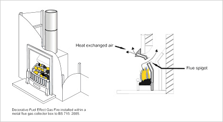

                  Модел като на снимката въобще не съм виждал да се продава, може би защото американските стандарти за сигурност са по-свободни от тези в ЕС. В Англията има подобнен тип, с "кошница". По принцип тези с открит пламък се водят "декоративни", имат по-ниска ефективност, към 35% (65% от отдадената топлина заминава навън през комина) и могат да лапат повече гориво. Тези за отопление са затворени със стъкло и ефективността им е 50-70%. Вкъщи има газова камина с пламък, загрява много бързо и топли доста, спокойно може да отопли няколко стаи.
                  Зад нея има комин, има някакви изисквания за ширина на тръбата, 5-7инча и да е с метално покритие.
                  Има някакви държавни стандарти за вентилация. По закон тук ги инспектират ежегодно от газовата компания, проверяват и за утечки на СО2 - много желателно е да си сложиш детектор за СО2. На теория средните цифри за разход на газова камина са нещо от сорта: изразходван газ - 4-6kW/час, отдадена топлина - до 2-3kW/час. В сравнение, газов котлон на печка харчи 1.5kW/час. Литър пропан/бутан дава 7.7kW/час.
