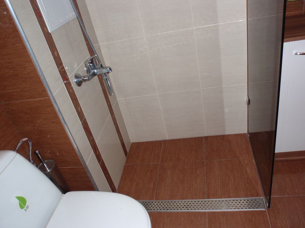

            Закрепен е освен за пода, също и за стената. Почиства се идеално. Цена - 270 лв.

              Това е стъкло нали? При къпане не се ли мокри тоалетната чиния от пръските?

              Точно с такива чинии на Kolo с бавно падаща седалка съм оборудвал две бани, а и четките са същите.

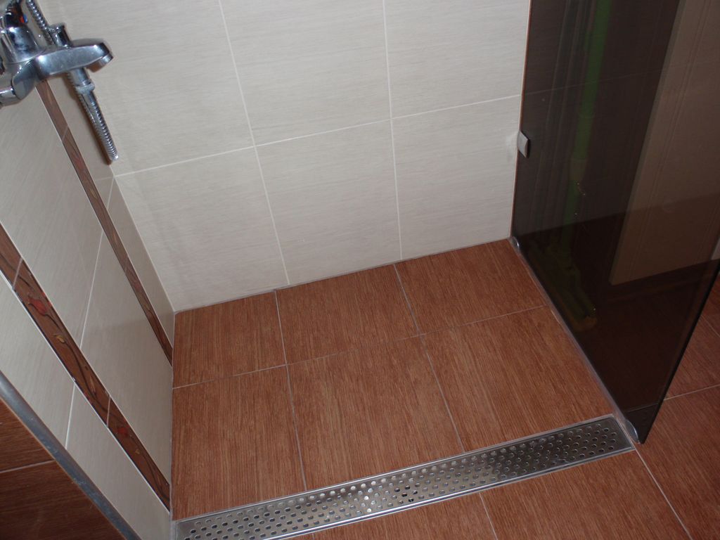

                От: Параван в банята, въпросът е....
                Стъкло 7 мм. Заоблено отгоре. Параванът отдолу е уплътнен със силикон, та зад него не преминава вода.
                Падат малко пръски, но капакът е пуснат и след като хавлията е върху него, значи не е кой знае какво.
                Може да се сложи завеса над лентовия сифон и няма да пръска съвсем, а и ще се получи ефекта на кабина, но мен ме устройва и така.
