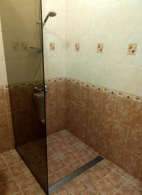

                        Защо ти е таван та хептен да се затваряш при душа?!?
                        Ей го закалено стъкло, захванато на L от неръждавейка за пода и стената. Имаше и опция за допълнително укрепване с лайсна към срещуположната стена, но реших да я прескоча.
                        Стъклото май беше от порядъка на 300 лв.
                          Когато строях къщата, трябваше да купя от готовите душ кабини. Вътре е тясно и гадно, но е много приятно да се запариш и сгрееш. Искам да постигна този ефект в по голям обем сега. Освен това ще огранича голяма част от влагата да не се разпространява в цялата баня която не е голяма, около 4.5м2, и да не се налага в тия студове да я проветрявам.
                          Трябва да затворя и другата страна с врата, за да паснат нещата трябва да е по поръчка и мат (дебелина 8мм, 6 ми малее), цената отива доста нагоре и изработката не зависи от мен. Това ме притеснява. Вратата също трябва да е изгъзена (може би най добре хармоника) за да е функционална заради геометрията на помещението.
