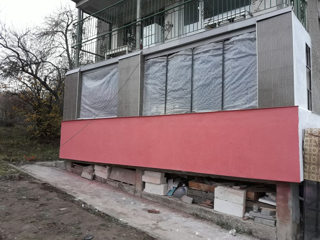

                            Ето малко снимки от свършената работа.Това е окончателния резултат.

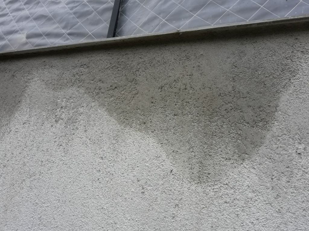

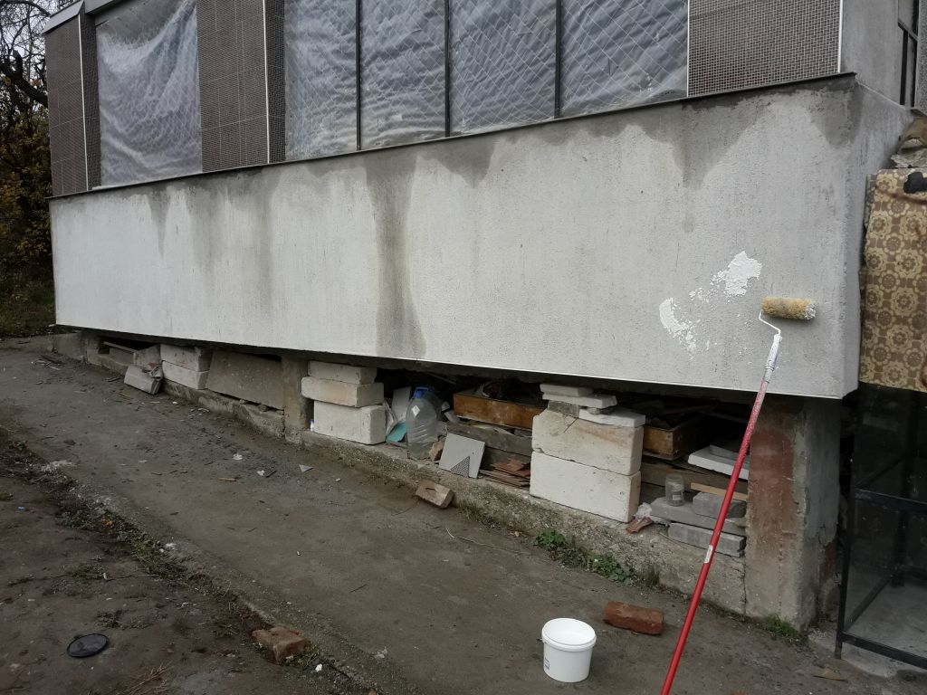

                            Първо опитах с мече. Силиконовия грунд, не запълва неравностите.

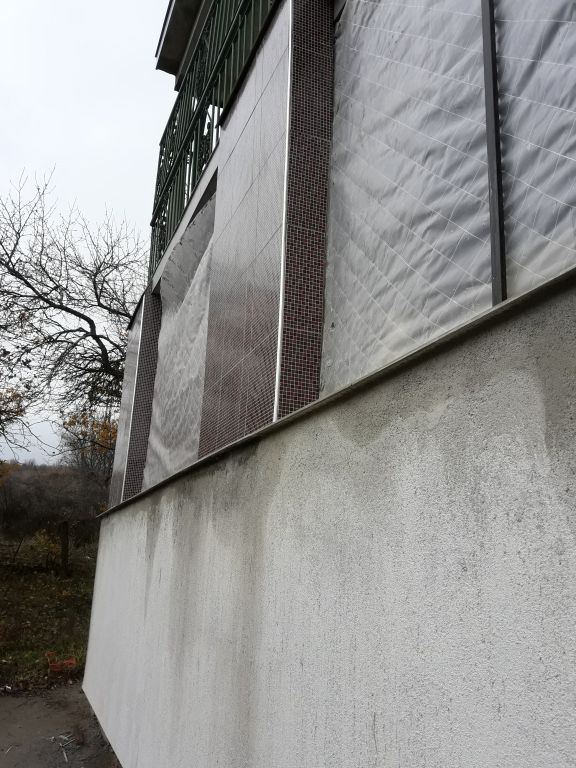

                            А има нужда, защото ето как изглежда стената след дъжд.
                            Определено, нямах време да изчакам стената да изсъхне. Понеже разредих силиконовия грунд с вода, за да може да се нанася посредством пръскане
                            се надявам, че все пак ще се захване, там където е подлизнала водата. Н

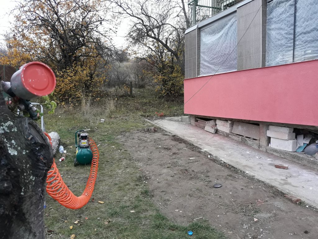

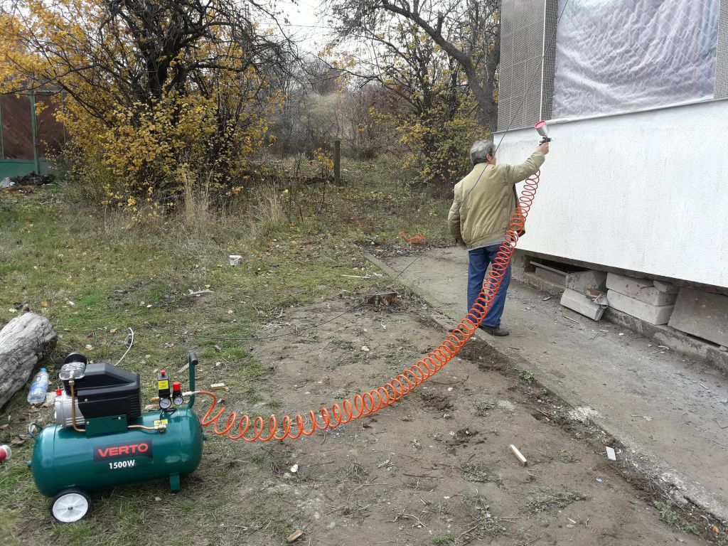

                            После с пистолет се нанася грунда. Напръсканото прониква в дълбочина и повърхността става с доста здрава коричка.
                            Нанесох 2 ръце грунд.

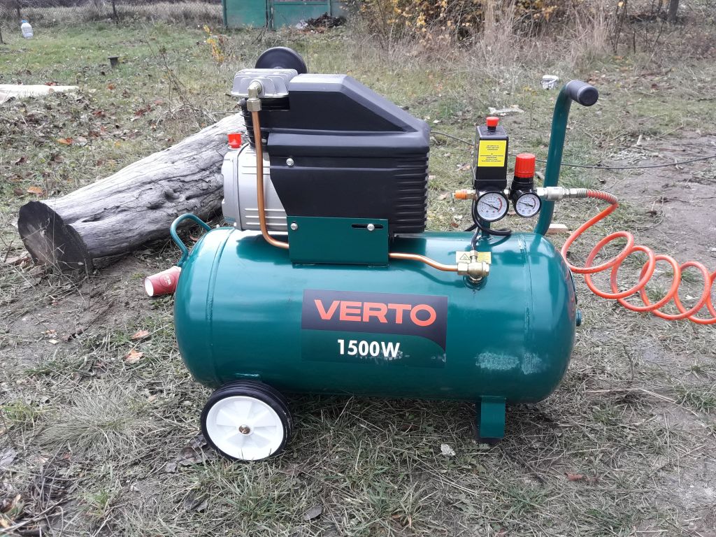

                            Този компресор, макар и с 50 литрова бутилка се оказа доста слабичък, Но пък поддържа около 3 атмосфери, при работа.
                            Точно колкото иска Лидълският пистолет за боя. Инак автоматиката спира компресора на 8 атмосфери.
                            Но с първите 2 струи, се закрепват 3 атмосфери и с леки паузи, държа около това налягане.
                            И така напръскването беше успешно.
                            2 ръце - грунд, през 2 часа и една ръка боя ( силиконова ), на другия ден.

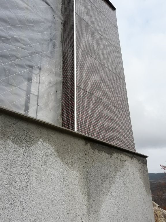

                            Отделно трябва да се занимая с фугите на плочките, които формират стрехата.
                            Самите плочки, надстърчат 2 сантиметра, но нямах идея как да направя нареза за откапник.
                            Надявах се, че поради ъгъла на скосеност, няма да връщат дъждовна вода до стената, все пак са на 98 градуса,
                            спрямо вертикалните стени, гледано от горе. Но не би !!!
                            Връщат и за още питат.
                            Последно редактирано от Nik Nikolov; 20-11-17, 12:45.
                              От: Фасадна боя - каква ?
                              Прекалено малко е 2 см за водооткапване с плочки. Спомена, че стената е изложена на насрещни валежи и това би ти създало проблеми след някое си време, си мисля.
