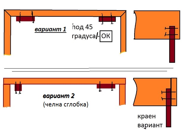

    Царгите и челната дъска ще са разположени на една линия и с еднаква дебелина/височина (15 или 20см), с крака от вътрешната страна.
    Какъв е минимумът за дебелина на царгите при иглолистен материал?
    2. вариант 1 (сглобката под 45 градуса) - здрава ли ще е, тъй като стандартната (застъпваща се челно- вариант 2) не ми допада като дизайн, заради оголване на челната дъска?
    Подматрачната рамка ще е дървена.

      Ъпдейтнах чертежа на сглобката.

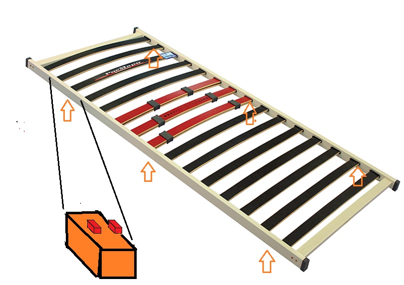

      Опитах се да поровя за крепежни планки, но открих само тези.
      Оказват се доста остри ъгли (изглед "А' и стандартната сглоба (снимка 1), която влиза чрез приплъзване -- може да отчупи трески от ръба (имал съм такава спалня със царги под прав ъгъл и имаше триене с дървото при сглабяне/разглябяне).

      Може би този вид - с винтове ще е по-стабилен и щадящ. От какво зависи луфта, може ли да се обере или е въпрос на късмет и точност - как ще пробиеш отворите (там няма много място за проба-грешка). Има ли такъв механизъм, който обтяга сглобгата, обира луфта?!
      NB. Дървото е меко и следва да са повече крепежните елементи (рапиди).

        Сглобките за легла не са подходящи за варианта посочен с А. Не биха могли да осигурят добро напасване и няма възможност за реглаж. Освен това да спомена само, че на двойно легло се предполага да има разни действия свързани с вибрации и по този повод конструкцията трябва да е по-масивна.
