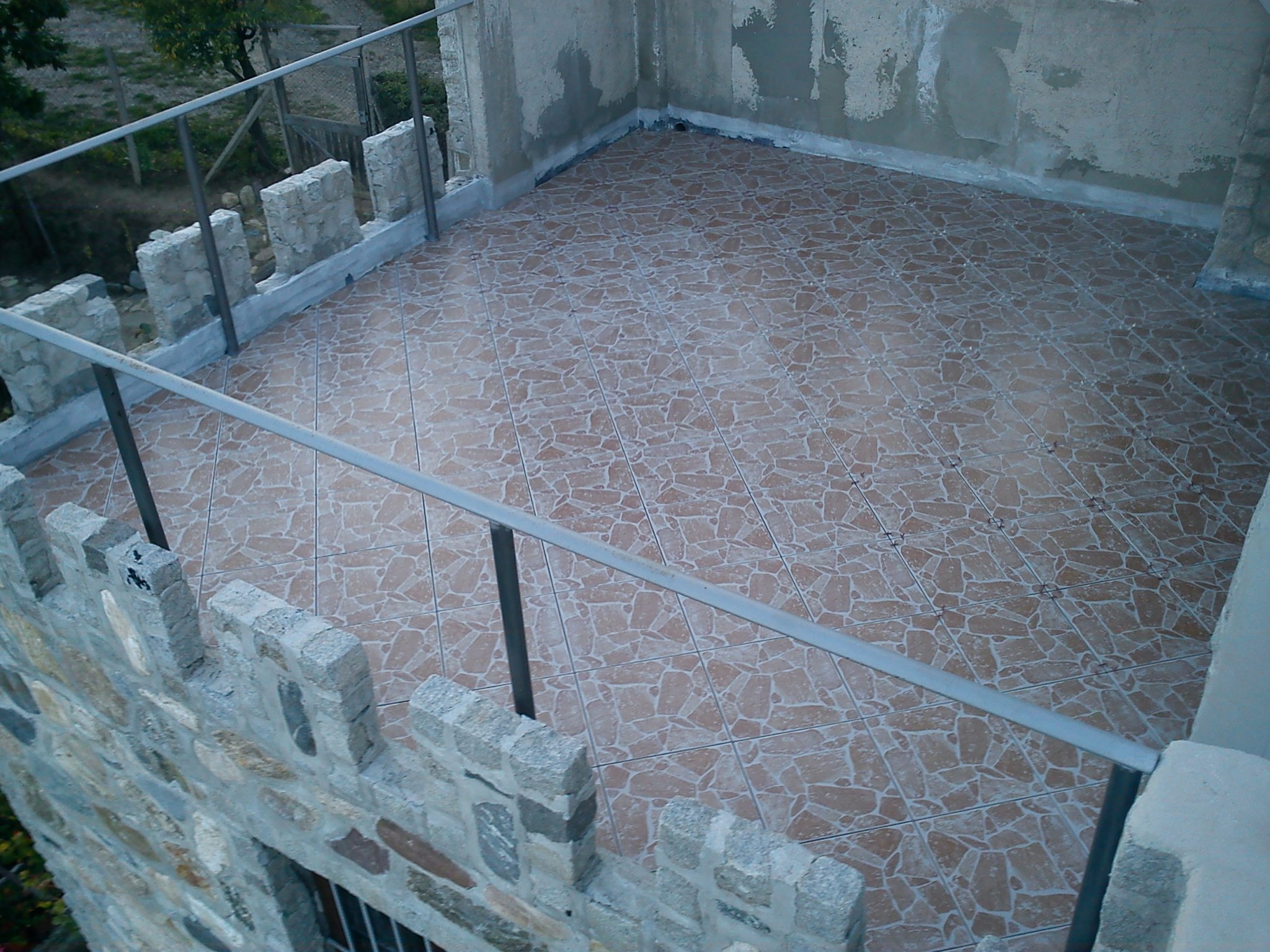

                        Ето:
                        Отдолу е рулонна гладка газовопламъчна 3мм. Отгоре замазка според наклоните 3 до 7 см земновлажно. Гранитогрес.
                        Не знам вече преди колко години, но няма снег, няма лед, няма дъжд, няма пек, Не е мръднало нищо.
                        ПП: 3мм е минималната фуга и не е задължително замазката да е армирана, макар че не вреди.

                          Тук и така по принцип единствено фугите компрометират. Както казва и показва колегата, но бих направил 4-5мм фуги с СЕ43.

                              Скоро полагаха немски плътен гранитогрес за външен мотаж, 440м2х~11лв/м2 с леки разлики в нюанса на основния цвят. С добри лепила и фуги остава майстора. За тази площ може да се опита да се докара тази цена. Лично бих заложил еднозначно на решението на колегата Тайгър.
