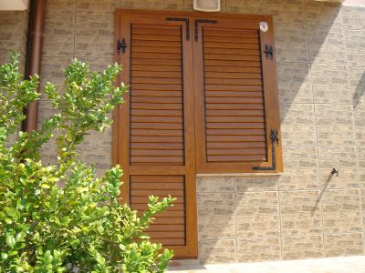

          Един лек въпрос по темата със СОТ-а.
          Може ли на система вързана към СОТ определени датчици да са вързани към "тиха аларма". Без да звъни да е подаден сигнала към СОТ.
          Става въпрос за следното - Кепенците
          Да имат поставен магнитен датчик при отварянето му да се задейства.
          И тези примерно 5 датчика да са вързани към системата на СОТ-а?
          Ако не...ще задавам и други въпроси.

                От: Избор на система за видеонаблюдение
                Първоначално публикуван от Вико Преглед на мнение
                [ATTACH=CONFIG]906502[/ATTACH]
                Кажи ми кой модел е централата,не на всички е възможно
                Като гледам стикера,знам,ама все пак да сме точни.
                    Всъщност,въпроса никак не е елементарен.Зависи от конкретния СОТ,по точно каква комуникация вадят от централата.Ако е по PGM,на определени централи ,изход аларма програмиран като тиха аларма не сработва.На други модели PGM сработва при тиха аларма.Другия възможен сценарий е освен радио предавател,да четат Contakt ID,или SIA по малко вероятно ,тогава без значение дали зоната е тиха или звучна,алармата ще пристига в мониторинга със всички атрибути.
                    Всъщност материята не е проста, особенно при големите фирми.Вариянти много,най-добре се обърни към техниците на 161 ,още по добре ако имаш познат между тях,бих ти помогнал,но за такава дреболия не е оправдано да се разходя.Въпреки това пиши точния модел.
                      Точният модел ще го видя края на седмицата, но е DSC старо на 8 години поне и сме към 1 6 1.
                      В моя случай са разбили кепенците и съответно вратата/дървена/, но не се е задействал СОТ-а, защото няма проникване. А са си поработили поне 30-40мин...
