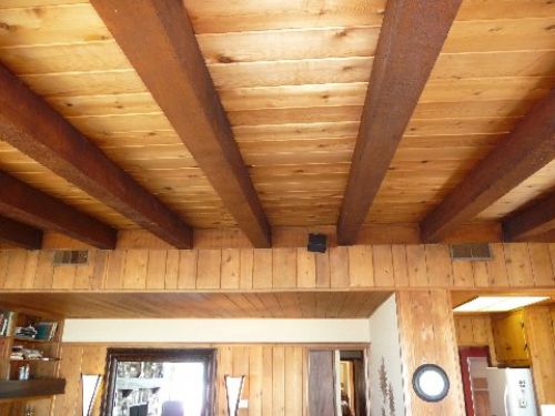

                          От: Малък ремонт на вила - дайте насоки
                          За това ли става въпрос?
                            Гипсофазер, нареден на кръст в 2 пласта.
                              http://www.offroad-bulgaria.com/show...E5%F0%ED%E8%F2 , мненията тук съвпадат с информацията, която намерих от други източници.
                              Обобщено: Етернита наистина е опасен в случаите, когато се реже,чупи,обработва.За съжаление в твоя случай няма начин панелите да се демонтират цели, тъй като са затиснати от надзиждането на таванското помещение по целият периметър и от поповете под билото.Повече ще коментираме по мейла.
