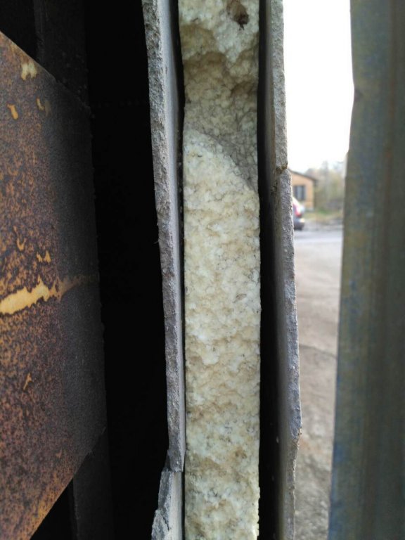

Това ми прилича на етернитови плоскости, дето са си бъш азбест.
За "успокоение" - до преди 30 години водопроводните тръби са се правили от това, и голяма част от водопроводните мрежи все още са с такива.
Има ги и по покритите във вид на покривни платна.

Точно така. Азбест, свързан с цимент. Азбестоцимент.Първоначално публикуван от mendi Преглед на мнениеТова ми прилича на етернитови плоскости, дето са си бъш азбест...LZ1AIV

Вредата от азбеста се проявява при конкретни обстоятелства, свързани най-вече с обработката на такива материали - рязане, пробиване, събаряне. Ако просто си живееш вътре рискът е доста скромен и сравним с възможността такава постройка да ти рухне на главата защото е зле поддържана и стара.

Първоначално публикуван от u_bo Преглед на мнениеПредлагат ми под наем помещение от старо хале. Но 'съм чувал' че навремето са се използвали и канцерогенни материали - като азбест. Не съм специалист, някой може ли да каже от какъв материал е тази стена и дали е безопасен материала?
[ATTACH=CONFIG]901911[/ATTACH]

Вредността му е силно преувеличена . На времето през ръцете ми са минали тонове във всичките му форми . На плочи ; въже и на прах . Ако всичко което му приписват е вярно отдавна трябваше да съм гушнал бакъраПървоначално публикуван от Ясен Преглед на мнениеВредата от азбеста се проявява при конкретни обстоятелства, свързани най-вече с обработката на такива материали - рязане, пробиване, събаряне. Ако просто си живееш вътре рискът е доста скромен и сравним с възможността такава постройка да ти рухне на главата защото е зле поддържана и стара.

Това са сандвич панели 2 листа етернит и стиропор между тях . Не е повод за притеснение вредното им влияние , а по скоро техническата изправност на сградата . Последния ми допир с такива беше , на бившия къмпинг Оазис на Златните . Имаше бунгала от по 40 , и 60 кв. метра . Отнесох 20 броя , които разглобих , и след това продадох . Проблем беше че от остаряването , панелите лесно се чупят . Лично съм сглобил за клиенти 2 броя , а другите си ги сглобяваха сами . Едното го направихме къща край Варна около 120 кв. . Малко греди , картон , дограми , изолация и стана неразличима от масивно строителство къща .
