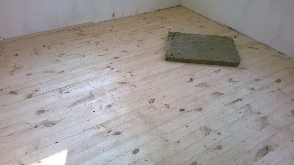

    Здравейте, наредихме ново чамово дюшеме в къщата ни на село. Дюшемето е с 3 см. дебелина и 9 см. ширина. Гредите са наредени на 40 см. разстояние (10/8 см.- дебелина на гредите). Дюшемето е захванато с видии за гредите (в нутовете). Проблемът е, че скърца при ходене. Някой знае ли, как може да се оправи този проблем, без демонтаж и редене наново?

    С безир може би. Гадая. Грешката яи е, че при монтажа не сте натегнали дъските една към друга. А на времето като правих дюшемето на балкона го натягах с една дъска закамена към стената преди да навивам винта. Нека и други да кажат, че много бачкане, ако трябва да го разглобяваш отново.

      ръсиш яко с талк,метеш,пак ръсиш,пак метеш ,на мен ми помогна,повече от година няма скърцане

          С безир може би....
          Безир на пода ще помогне само да не се вдига прах... през годините. С талк става.

            Дюшемето е затягано с клинове, докато дъската прилепне плътно до другата дъска, и тогава са затяга с видиите. За талк не бяхме чували. Ще пробваме, благодаря . Казаха ни за монтажна пяна под дюшемето, но талка май е по-удачен вариант.

              Ще спре. Аз съм с чамово и първата зима през ноща се чуваха шумове сякаш някой ходи около леглото.
