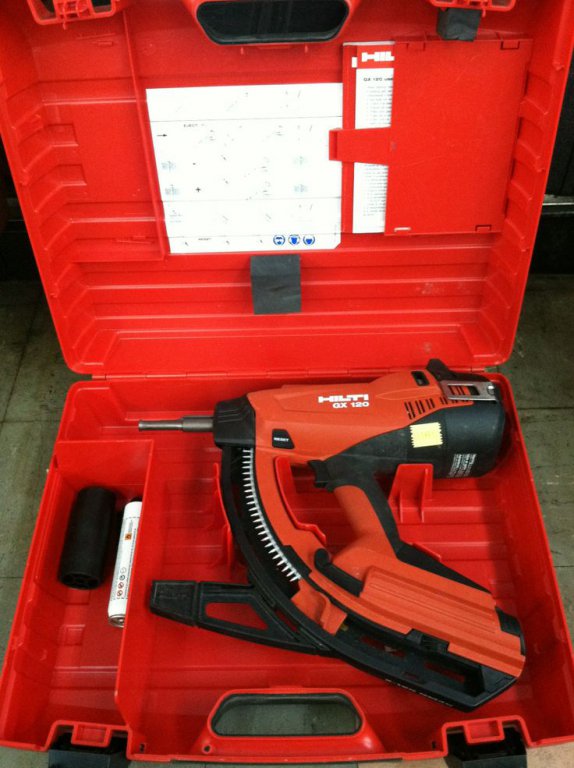

    Здрасти,трябва ми инфо от първа ръка,ще поема едни по големи обекти за ел.окабеляване,та ако има смисъл да инвестирам в нова техника с цел да икономисъм труд и време.
    Става въпрос за въздушна пушка хилти,GX120
    Всъщност каква е разликата между GX100 и GX120
    Каква е цената на патрона за въздух,колко изстрела издържа с един патрон.
    Каква е ориентировъчната цена на консуматива,дюбел и т.н знам че има различни видове.
    Колко стърчи дюбела от мазилката,може ли да се шпаклова върху него,или само закрепваме кабелите и после традиционно мажем с гипс.
    Защо не съм срещал нито една ел.бригада да ползва такива пистолети,независимо от обема на работа досега,това ме кара да съм подозрителен .
    В общи линии се надявам някой който ползва да сподели инфо от първа ръка,инъче видео в нета колкото искаш има.
    Ако съм забравил да спомена,става въпрос за ел.монтажи,ел.кабели и нищо друго.

    Ми да си отговоря сам...
    Каква е цената на патрона за въздух,колко изстрела издържа с един патрон- 50 лв. за 750 изстрела
    Каква е ориентировъчната цена на консуматива,дюбел и т.н знам че има различни видове.- Цената на пирон 360 лв. за 750 бройки.Крепежите от 0.30 до 0.85 лв.за брой
    Колко стърчи дюбела от мазилката,може ли да се шпаклова върху него,или само закрепваме кабелите и после традиционно мажем с гипс. -16 мм
    Защо не съм срещал нито една ел.бригада да ползва такива пистолети,независимо от обема на работа досега,това ме кара да съм подозрителен .-Защото един изстрел излиза около 1.25 лв.тоест 2.5 лв. на метър кабел.
    Добра машина,но консумативите са точно два пъти по скъпи от цената за труд за полагането на кабела.Ако приемем че цената на кабела примерно СВТ3х2.5 е 1.8 лв. Труда е 1.2 за полагане на метър,консуматива за хилти е 2.5 лв.
    Грубо казано за една къща за изпълнението на ел.часта са необходими грубо около 1500-2000 дюбела..това са около 2000 лв. за хилти пистолета.Дано някой да сподели ако ползва такъв ,да обменим и сверим данните

        Пистолета е 2403 лв.без ддс.Има отстъпка 360 лв. без ддс от тази цена,на консумативите не пише да има отстъпка,но и да има 10 ст. не решават въпроса мисля?
        Пироните са ок ако ковеш UD и CD профили за гипскартон,ама крепежите за кабели усложняват нещата.
        Ако не са такива цените,направо бих отнесъл един два.
        Сещам се с него да ковеш планки за директен монтаж и отгоре да се нанизват кабелите,ама ако е за това,пистолет не ми трябва,перфоратори имаме за цял живот

              Много хубава машина/инструмент! От личен опит ако имам 1000 еднотипни закрепвания които пищова покрива и съм го купил. Особено за монтаж в метал над 3мм или бетон. Щото без ръце останах да ме тресат къртачи и перфоратори. Това за индустриално приложение разбира се. На крайни клиенти физически лица върви им обяснявай. Там само гипс Кошава оправя бюджета
              Последно редактирано от ba4odilqn; 03-01-17, 23:26. Причина: допълнение
                От: Някой ползва/л ли е hilti GX100-120
                Така е,едни 2500 метра кабел трябва да ги сложим за две седмици,това са грубо 5000 изстрела което е 5000 лв.само консуматив ,дори цялата сума от труда няма да покрие пироните за съжаление.
                Който пробива с перфоратор на таван знае колко пепел събира , а с пистолета може и да не се преобличаш.

                    Има,чакам в понеделник да разбера цената на консуматива на хитачи и макита,лошото е че нета е пълен с филми и клипове както и обучаващи клипове за хилти,за макита един клип,за хитачи май нямаше,като първоначална инвестиция,май само макитата е под 2000 лв.другите над 2400-2500 лв.явно е и екзотика,защото само хитачи го имат в ценовата си листа.
                    Има руски вариянт който разправят че в някои отношения е по добър от хилти,но как да разчитаме на сервиз и ретмично снабдяване с консумативи.Ценово е екстра но....

                      Макита и Хитачи доколкото знам нямат налични такъв тип машини в България. Единствената алтернатива за пистолети с газ в България са Спит. Пистолета по спомен беше около 1600лв без ДДС и консумативите са им по евтини.

                          Днес говорих с един от представителите на Spit и ми каза че газовите въобще не ги препоръчват за работа под 5 градуса, или не стрелят или стрелят но силата е много слаба и не забиват пирона. Варианта е да минеш на тези с капсите, но там пълнителя събира само 10 или на всеки изстрел трябва да презареждаш ръчно ( ако си без пълнител). Цената на изстрел (пирон + заряд) мисля че е около 30-35 ст без ДДС с пирон около 30мм.

                            Работим си на един обект,и се оказа че човека, наш приятел продава такива пистолети,донесе за проба и толкова се залисах,че забравих да снимам,но поне резултата снимах.
                            Кове без никаква трудност през планката в бетон.Опитах се да я откъртя,без щанга,няма начин.
                            Пробвах в тухла ,натроши я.Става само за бетон,дърво и подобни.
                            Обаче съм много впечатлен,страшна сила.

                              От около две седмици работя с новия на Хилти който е на батерия. Много по безшумен по лесен за работа , батерията изкарва около 400 истрела. Една идея по-слабо забива от този на газта , за тухла стават и двата регулирай си силата и ползвай по къс пирон. Като консуматив този с батерията идва по-евтин. Голям плюс е че батерията е уневерсална и става на пистолета, перфоратора и шлайфа.о
                              п.п. С капсите е най-силен / пирона минава и през винкел/ обаче истрела излизаше над лев ако не се лъжа
