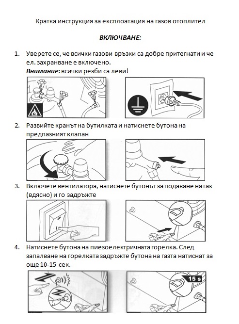

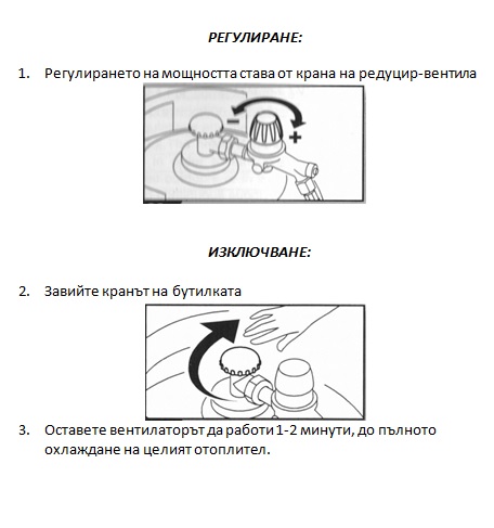

    Още в първата партида, която пуснахме да работи имаше дефектен калорифер - държиш натиснат червеният бутон за студен старт - работи. Пускаш го - спира. Закарахме я на гаранционен ремонт. Оправиха го бързо, но ни предупредиха да спазваме инструкцията - първо спираш газта, 20-30 секунди след това и вентилатора, за да може специално този термоклапан (да го наречем така) да можел да изстине, че иначе изгарял. След няколко дена същият проблем се появи и с още една печка. Аз вече бях направил инструкция, която слагам на бутилките (въпреки, че и на самият калорифер има подобна).

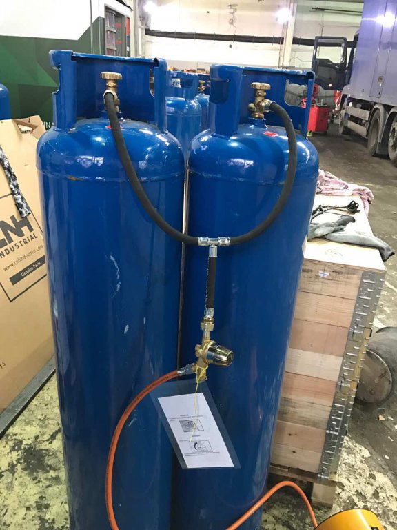

      Научавам и доста нови неща в темата, и темата на колега за мобилната газова бутилка!
      Ето и снимки на някой от нещата. Вижда се и на една от снимките как със скоба по български съм вързал машината понеже с оригиналните неща според мен не става:
      Според мен първото, което трябва да направиш е да си направиш колектор за поне 2 бутилки.
      Второ - камбанковите вентили, които слагаш на бутилките според мен трябва да са ти отворени на max (гледам, че е 2 Bar), за да може да работиш само с редуцир-вентила на калорифера, който регулира от 0,75 до 1,5 Bar.
      Реално на теб не ти трябва камбанка редуцир-вентил, но щом я имаш е добре. Имай предвид, че ако вземаш налягане ДИРЕКТНО от бутилката, без редуцир вентил трябва да си предвидиш маркучи, съединения и т.н. за над 20 Bar. При мен е по-лесно, защото бутилките са с Г-образен вентил. Навивам 2 холендъра, после маркучи към един тройник, а след него слагам директно регулируемият редуцир-вентил на калорифера.

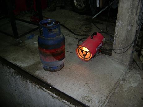

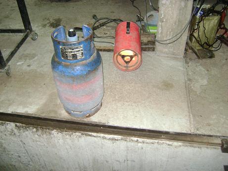

ID:5742587......релсата и металното парче от другата страна служат за същото - не работеща пламъчна защита и байпас

          Дядо, ако се топлиш сам това става. Но, ако около теб има други хора, които пипат, местят и т. н. тази работа е рискована. Само някой да закачи духалката с крак и да я обърне към бутилката ще има да пишат за теб не само у форума, ами и по вестниците. Варианта с 2 бутилки е за предпочитане не само, защото няма да се обледяват. Така всъщност 2 пъти повече време няма да се занимаваш със зареждания, пренасяния и т. н.
          Но като цяло това, което демонстрираш си е вариант. Недостатъкът му е, че не е дуракоустойчив.
          Разбирам, че и при теб "термоклапанът" се е прецакал?
