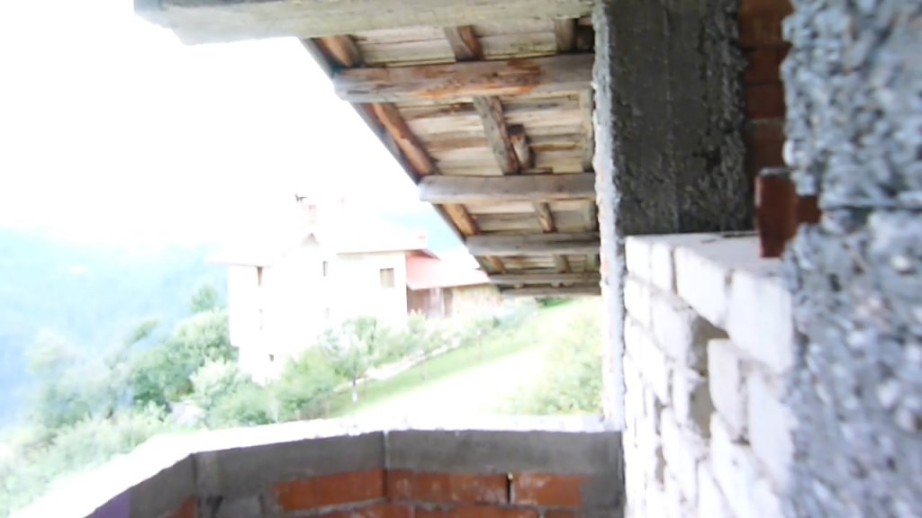

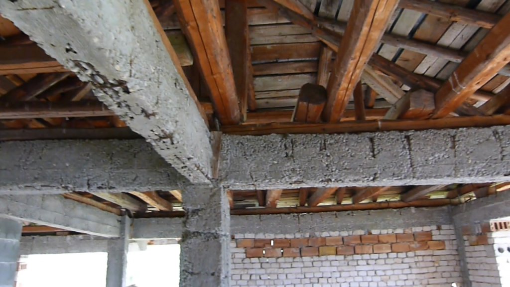

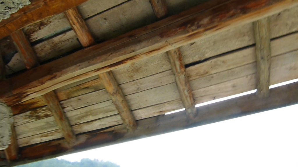

                  П.П. Малко визуална информация за размишление
                  Горните снимки са направени преди 2 години при оглед на един обект, наречен "къща на груб строеж". Над дървенията е ламаринен покрив.
                  Някой да ме поправи, ако греша, но най-малкото част от ребрата на дървената конструкция дори не са избичени, а просто поодялани, та дори и с останала по тях кора. И това нещо си стои в този си вид - недовършено, необработено, неподдържано - от 1990 и някоя (т.е. от порядъка на 20-на години) в район с един от най-високите коефициенти за натоварване от сняг ...

                        А това на картинките естествено, че не е нормална и добре направена покривна конструкция. Просто е илюстрация какви изпълнения живеят безпроблемно с десетилетия, пък всеки сам да си прави изводи колко голяма драма би било използването на не толкова сух иглолистен материал.

                              Някой да ме поправи, ако греша, но най-малкото част от ребрата на дървената конструкция дори не са избичени, а просто поодялани, та дори и с останала по тях кора...
                              Това са именно мартаци (ритловици), тези са си и пълноразмерни. А това, че не са бичени, не непременно е негатив, дори напротив (за мартаците си е по определение, става въпрос за греди).
