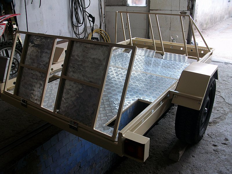

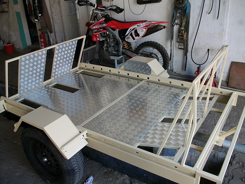

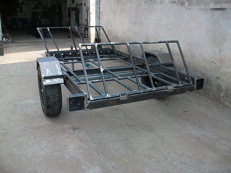

    Това е моето ремарке за три мотора или едно АТВ .Оста е торсионна до 750 кг..

    Ако намериш кой да го направи ,ще ти дам размери които те интересуват .

              Много масивен ми изглежда варианта на Ицо, а за моето ремарке някога ходих 3 пъти до Шумен на Технотест.
              Страничния борд го кара да изглежда масивно ,но е доста леко (конструкцията си я нося сам).Купуваш си ремарке с регистрация и действаш .

                Освен страничния борд според мен е неправилно разположението на мотоциклетите, средния трябва да е по-напред изнесен, като предната гума да излиза в/у конструкцията на централната част, за да не се налага да се изкривяват кормилата на мотоциклетите. Отзад захващането трябва за е отделно за всеки, защото моя мотоциклет е по-къс от този на сина ми, а и двата са един тип-ендуро. Пантите на задната част не ми се виждат сериозни.
                Харесва ми обаче, че пода е изрязан, за да влезнат гумите и да се свали центъра на тежестта.
