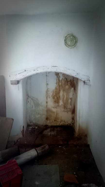

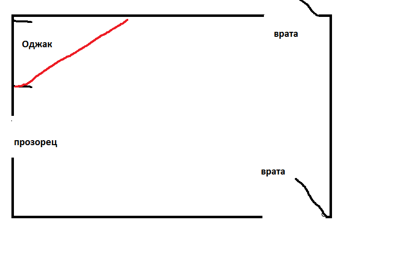

    Такаааа малко по малко върша някаква работа по една стара къща. Сигурно всички сте виждали старите "оджаци"...Моите са на много неподходящо място. Оджака е в ъгъла на стаята с лице към дългата страна. Иска ми се да му "изкарам" малко лицето към центъра на стаята. Ако някой е правил тази операция моля да сподели Прилагам една снимка и една проста схема на стаята.

    ....в старите къщи надали е било "неподходящо" ( поне от скромния ми опит ). Трябва да вникнеш в тогавашния бит на обитателите и може би ще се окаже "баш таман" и да заживееш комфортно в "ретро стил"

          Аз не бих я местил.

            Не става въпрос за местене. По скоро за някаква "оптическа илюзия" да сочи към центъра на стаята. В ъгъла до прозореца съм предвидил нещо като кът за сядане искаше ми се да има някакъв изглед към горящия огън Ако я оставя, най-много да вдигна нивото с 1/3 нагоре .Някаква клапа трябва да предвидя как да затварям комина....Може леко да подкопая левият край за да се отвори в тази страна и да удължа вече повдигнатото ниво от дясно.
              От: От "оджак" към камина
              Това огнище е единна конструкция от основите до шапката на покрива. Извън пълна реконструкция, визуално можеш да го променяш единствено с някакви добавени "козирки" щитове и подобни, изнесени напред и насочени към въпросния кът. Да сложиш каминно тяло в него също може, но лично на мен, това ми се струва свръхбутафория.

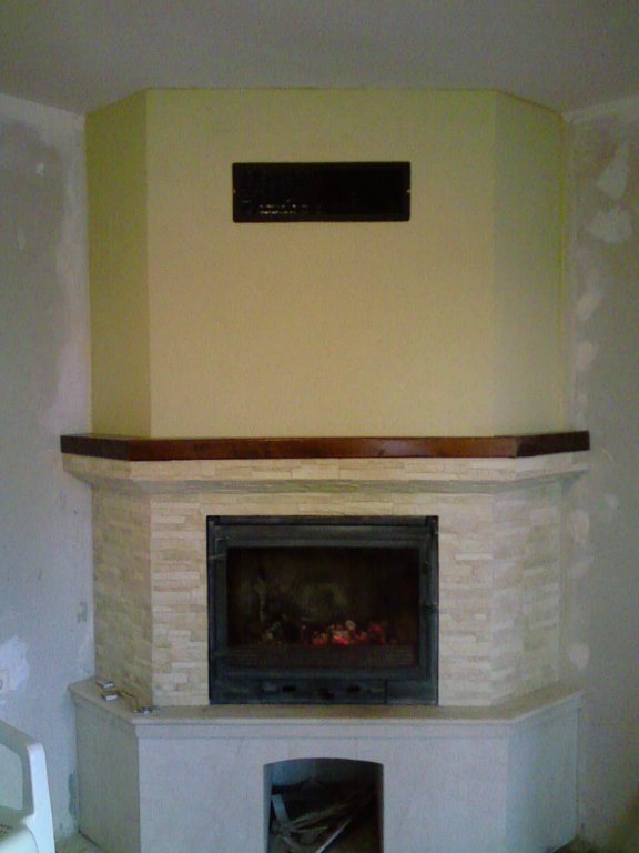

                При мене самата задна стена на къщата е с чупка , така че камината си пасна точно на ъгъл . Затваряте стария оджак и правите нещо такова като се използва стария комин :

                  За КПД на оджака в сравнение със затворена камина вече са ти отговорили.Ако решиш да е съвременна камина , за тягата се иска отвор мин. 200см2 и височина мин. 7 метра, отделно изисквания на кота комин към кота било, отделно преобладаващи ветрове. Ако нещо от това не достига ,се прибягва до други мерки.
                  Ако решиш да е правена, може да разгледаш на арх. Ернст Нойферт разработките-великолепни са.
                  А ако си искаш оджака повече за декорация, отколкото да му търсиш топлинно КПД , тогава може и да се префасонира леко.
