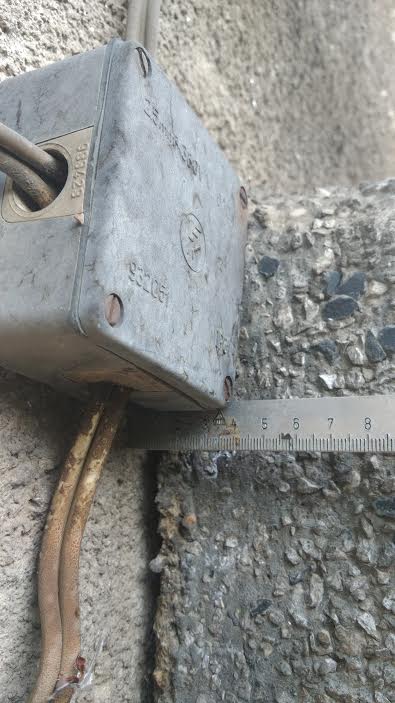

Да, то фуга нека да си има, не ме притеснява, ясно ми е, че две долепени постройки без обща основа ще мръднат леко, единствено ми се иска да го спра, да не мръдне повече. Сетих се, че отвътре не е особено обективно - мазилката се надига от стената и не показва пълния размер на фугата, а и съм замазвал вече 1-2 пъти. Отвън личи най-добре, движението е 1 сантиметър. Не е равномерно, това стана за сравнително ограничен период и сякаш спря. Новите леки пукнатини по замазаната фуга вътре може да са от леко ново движение, или просто от вибрации, от леките земетресения, които стават от време на време и т.н., вероятно е нормално при 2 долепени конструкции. Като цяло не е нещо кой знае колко драматично, но все пак ми се иска да подпра нещата.Някои казват, че съм ужасен човек. Но това не е така - аз имам сърце на мил, чувствителен юноша. Пазя го в буркан със спирт на бюрото си...

Първоначално публикуван от davc Преглед на мнениеЗа дебелината на плочата питах, поради евентуалната възможност гредата да е в обема и - на 8 см, надали има. Така "по телефона" категорични решения са неадекватни, но бих препоръчал една греда от сериозен метален профил между тези колони, а като застраховка (и особено ако разстоянието между колоните е над 4 м) - два диагонала от основанията на колоните до средата на гредата, пак от метални профили. Фугата, ще си работи "во веки веков" и всъщност това не е повод за притеснение, просто трябва да решиш по някакъв начин въпроса с хидроизолацията отгоре м/у сградата и гаража, а също и декоративния проблем отпред.Някои казват, че съм ужасен човек. Но това не е така - аз имам сърце на мил, чувствителен юноша. Пазя го в буркан със спирт на бюрото си...
