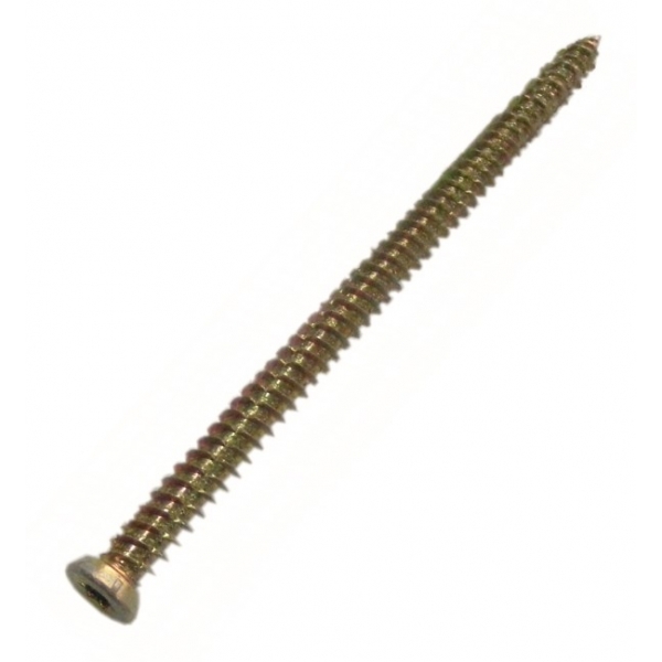

                              А кой ще е така добър да пусне информация за технологиите за поставяне на дограма, как се слага на бетон, на тухла, на кирпич, на дърво, какви пени, какви болтове за забиване в тухлите, какви лайсни, какви первази, как и с какво да се подмаже после и още 101 важни неща, и аз живо се интересувам за това поставям въпроса?
                              Това с което аз мога да помогна - ползват се монтажни винтове за дограма Натиснете снимката за да я уголемите
ID:5717849 , диаметъра им е 7.5мм, за бетон дупчиш с 6.5мм и директно завиваш, за тухла мисля се дупчеше с 6мм, но да не те подведа, за бетона съм сигурен.
