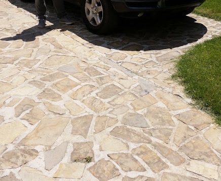

    Здравейте,
    ще бетонирам една площадка за коли и желая да поставя естествен камък като декорация. Интересува ме много скъпо ли излиза декорация от този тип Натиснете снимката за да я уголемите
    и кога се поставя този камък, докато бетона е още пресен или се лепи след като вече е изсъхнал ?

    Няма вариант да слагаш камъни вътре в бетона.
    Прави се бетон с подходяща армировка за натоварването, после като изсъхне се лепи камък на земновлажно.
    Аз не бих сложил камък неравен на място за ходене щото ще се спъвам ама ти си знаеш.

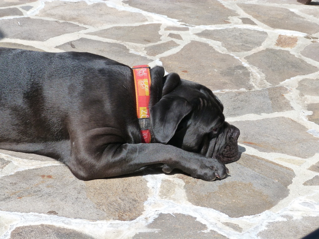

          Това, което е показано като образец на картинката, не е чак пък толкова неравно, че да не можеш да го почистиш от сняг. Човекът вероятно има предвид нещо такова

            От: Полагане на естествен камък върху бетон
            Първоначално публикуван от Mortos Преглед на мнение
            Здравейте,
            ще бетонирам една площадка за коли и желая да поставя естествен камък като декорация. Интересува ме много скъпо ли излиза декорация от този тип [ATTACH=CONFIG]863976[/ATTACH]
            1. За Ямбол и региона ориентировъчната цена е около 23-26лв/м2 (пясъчник от района на с.Градец) - цена на фирма- Изпълнител, в т.ч. материали, труд и всички останали разходи които се начисляват при ценообразуването.
            2. Камъкът се лепи задължително след като бетонът "изсъхне" достатъчно. Аз лично бих изчакал поне 20-25 дни след бетонирането при нормални средноденонощни темпаратури на въздуха (около 20-25°С).

              Мисля, че за паркинг облицовката с камък не е много подходяща, като се покрие с мазни петна изглежда зле.
                Чавдар, точно това имам предвид. Как се полага това нещо и естествен камък ли се нарича, скъпо ли струва ?
                Touareg 2.5 R5 TDI 7L 2005
                  Това нещо е някакъв гнайс (естествен камък). Колко е скъпо или евтино - божа работа. Плочите с неправилна форма са по-евтини и цените им тръгваха някъде откъм 6 лв/кв.м (без ДДТ). Ама зависи откъде и от кого ще го купиш, транспортни разходи и т.н. За слагането - слагат ги или върху бетон (както ти си питал в началото на темата) с подходящо за целта лепило или "на сухо" върху пясъчна основа. Ама във втория случай не знам как ще им се отразява натоварването от автомобили.
