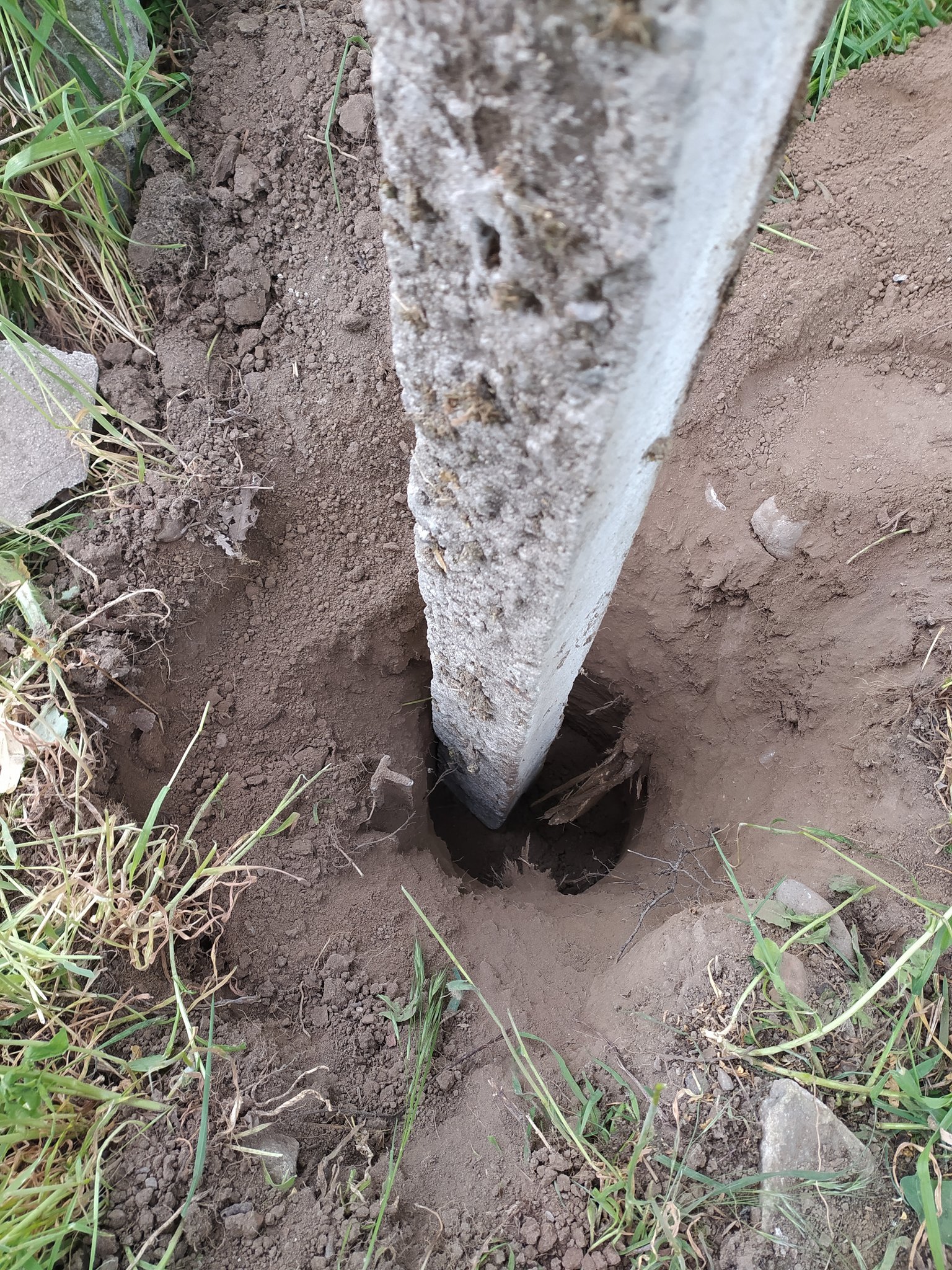

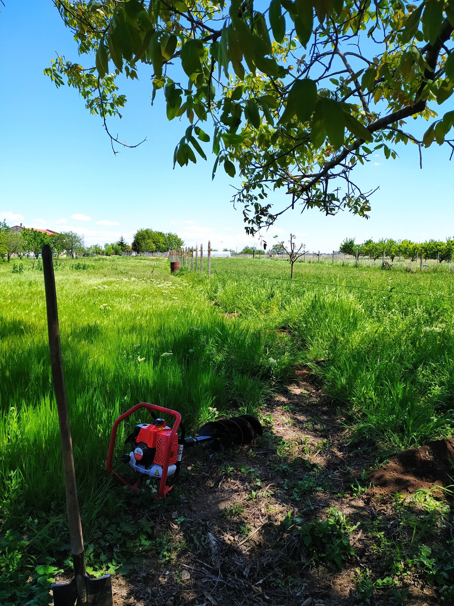

ID:6747030Натиснете снимката за да я уголемите  Име:IMG_20210506_130614.jpg Прегледи:0 Размер:1,020.5 КБ ID:6747011
                      Миналата седмица купих тоя.От Хасковските китайци,71 или 72 кубика и понеже е доста мощен,взех антивибрационна пружина
                      Към 400 лв.излезе и дупчи всичко,ако опре в камък и си упорит ,ще те завърти ,тоя модел дето взех е за двама души.
                      За една събота от обяд до вечерта ,сложих 190 метра колове за ограда със големия син.Дълбочина 80 см.
                      На ръка на ден я успееш да стигнеш до 6-7 дупки....
                      Всички мотори са по 50-52 кубика ...този само намерих 70 кубика.На снимката оградата минава на педя от стар орех и през корените си дупчи ф200 на 80 см без да се замисли.Машината е обемна и много здрава.На горната снимка минава през корени и т.н
                      Последно редактирано от Roninn; 08-06-21, 07:21.

                        Ф 200 е много, 120 е идеален за тези колове ако не ги циментираш.
                      Свредела е ф200 , вероятно ще взема и ф150 за бетонните колове.20 см е прекалено широк отвора.
                      Отвор ф200 на 80 см дълбок го прави за 5 до 7 секунди.

                        За колове 10х10 см си вземи 120 мм свредел влизат точно в дупката и не се накланят с времето .
                      Може ли да снимаш върха на свредела моля

                        Разбира се,събота или неделя,в командировка съм по границата сега...на върха има две планки от горе и отдолу на режещия лист,планките са триъгълно заострени....пръта
                        също е като турбошон ....
                        Тая машина е много смислена ,страшен помощник,незаменим.Аз не си го представям толкова дупки на ръка...със ръчен свредел ,и то на 80 см.
                        Имам много работа за тая машина
                        Забравих,тоя свредел е със по гъстата спирала и е по скъпия в листата.И цената която съм платил е 480 лв.
