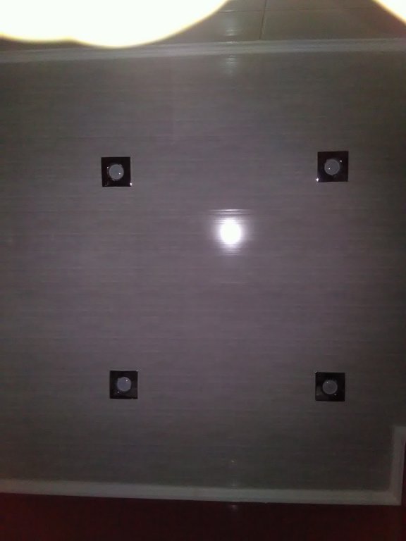

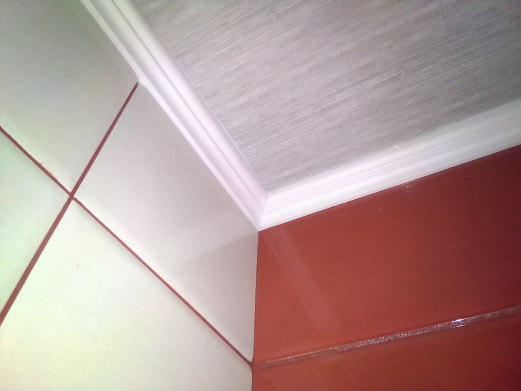

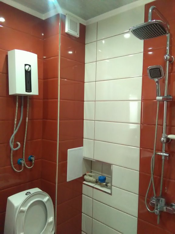

                              Ето как изглежда, снимал съм на пълен мрак за да се види.Натиснете снимката за да я уголемите
ID:5697806Натиснете снимката за да я уголемите
ID:5697807Натиснете снимката за да я уголемите
