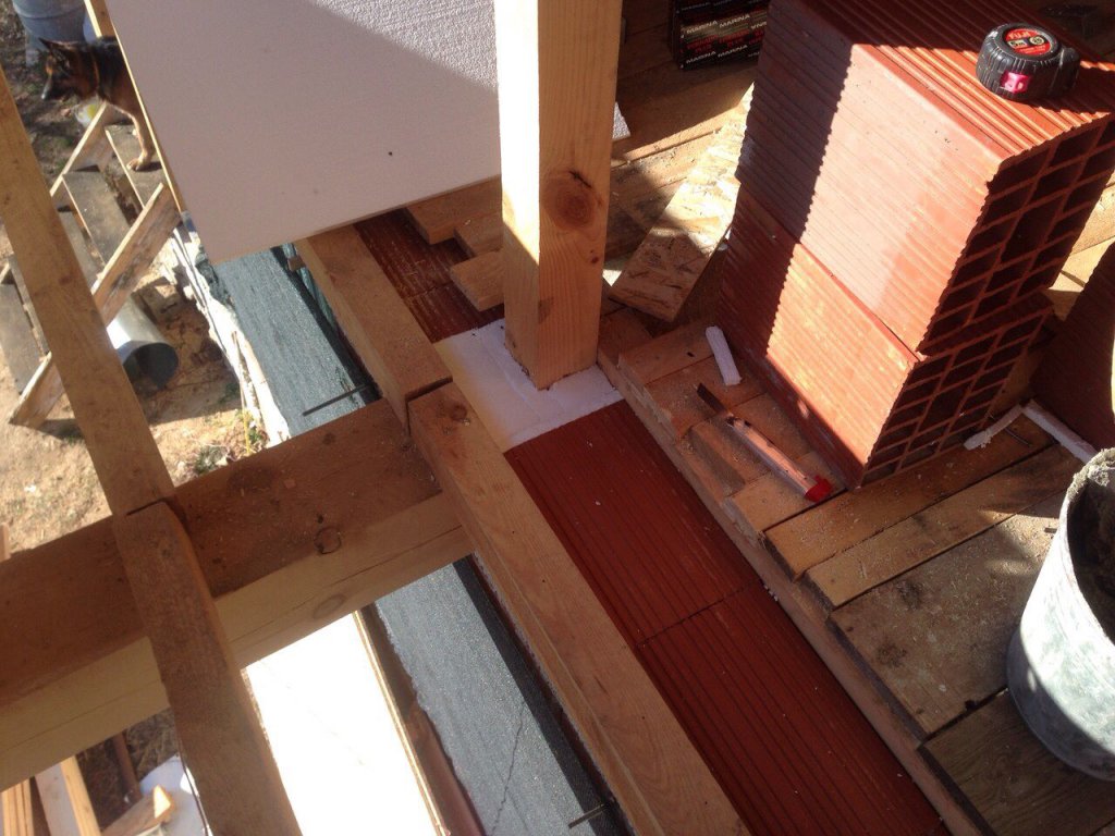

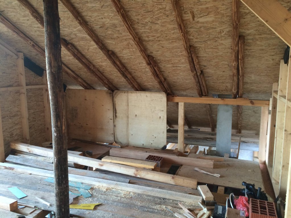

                      Здравейте колеги. Доста време не съм писал в темата защото напоследък за 2-3 седмици работих по вилата. Ето малко напредък в снимки.

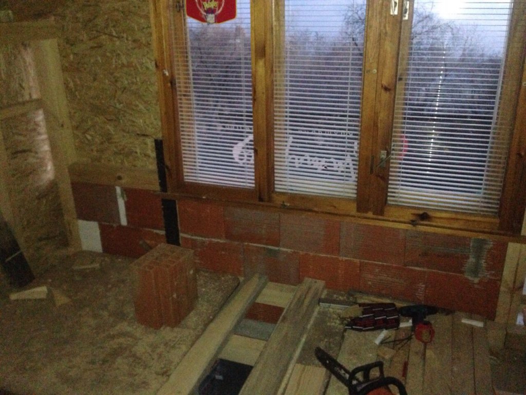

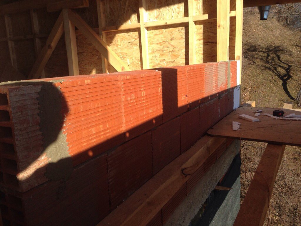

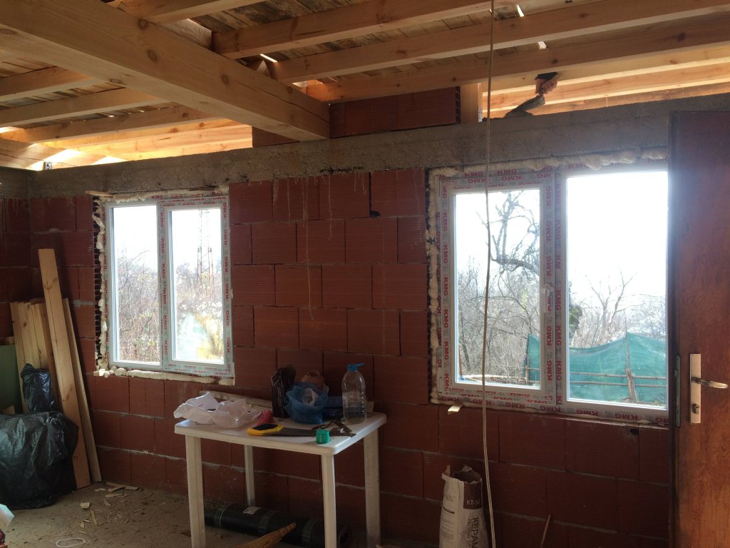

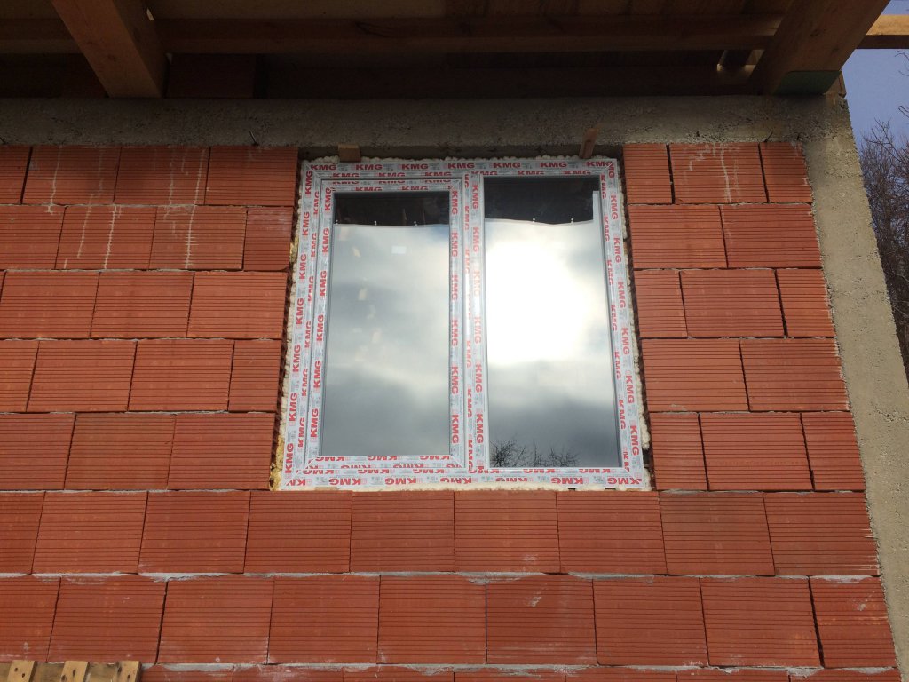

                      станаха готови и прозорците и взехме че ги монтирахме.

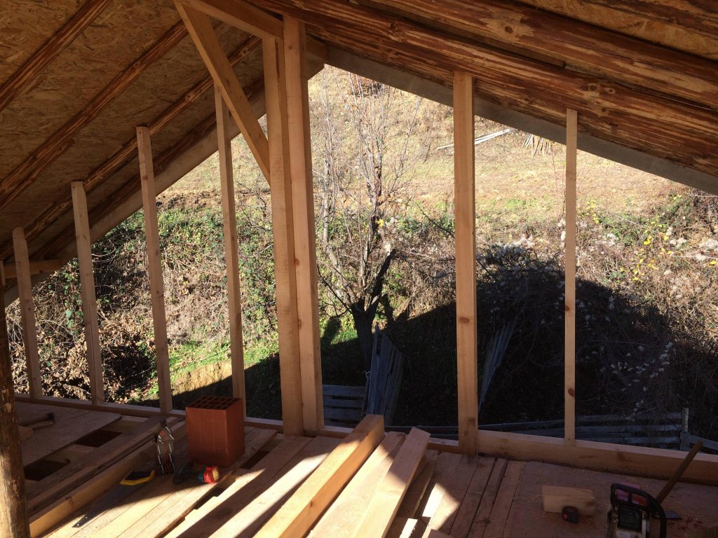

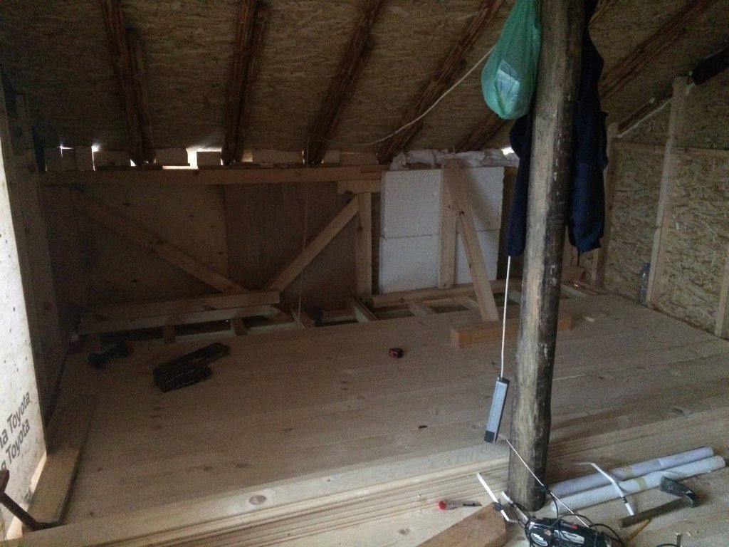

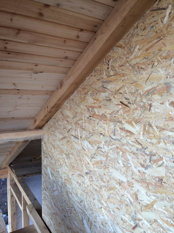

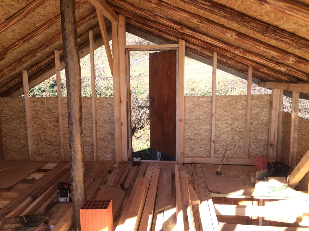

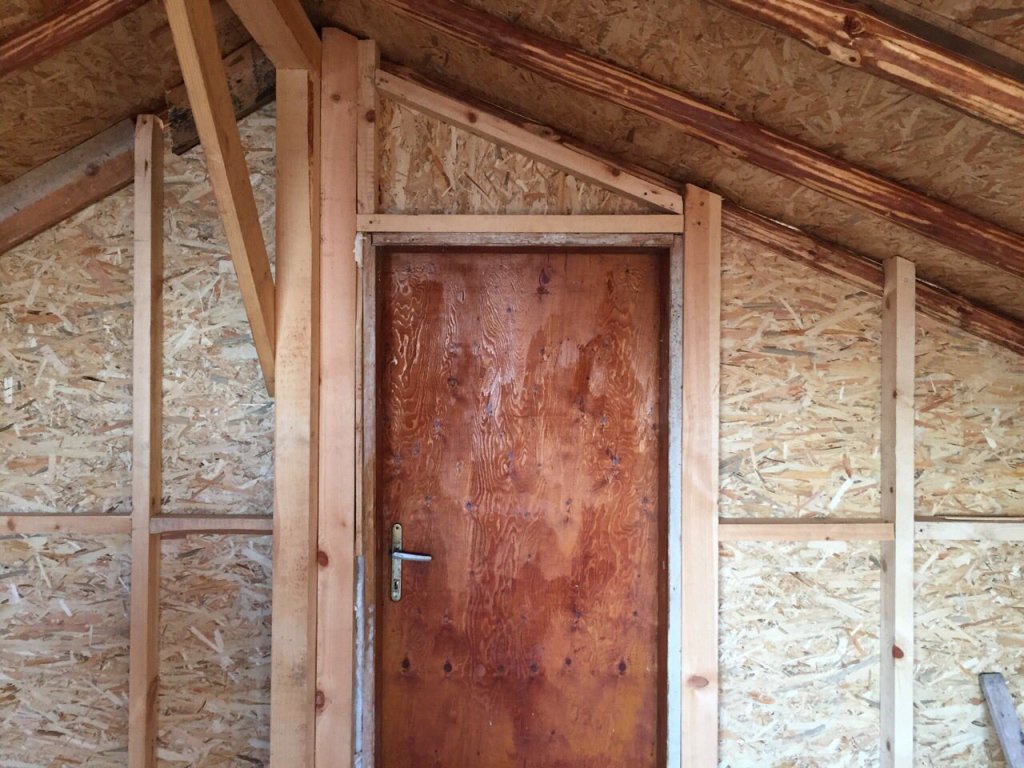

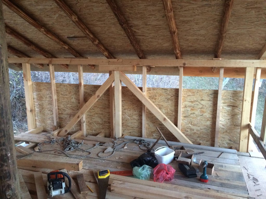

                      Започнахме стените от ОСБ на втория етаж.
                      Временно качването на втория етаж ще е малко затрудено докато се направи външно стълбище.

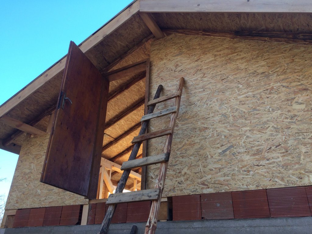

                      Вече е и монтиран прозореца горе.

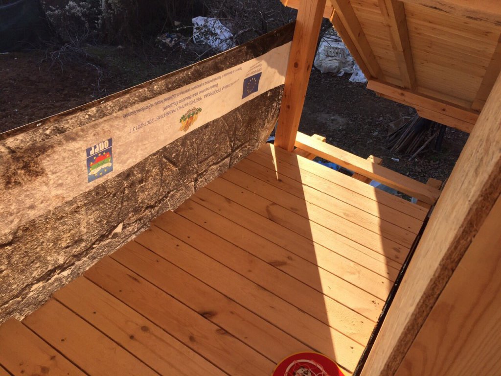

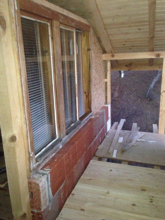

                      Поръчахме дъски 12х4 см. за под на терасата тъй като няма налични по складовете в Благоевград.

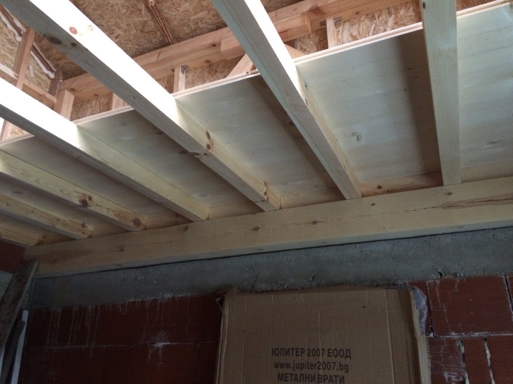

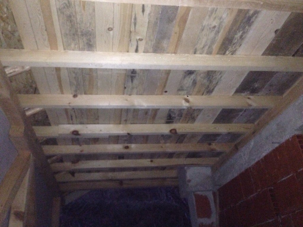

                      Куфражните тъски които ги бях купувал за покрива, но в последствие останаха тъй като го направихме с ОСБ, ще бъде под и даван на коридорчето, а между гредичките ще сложа фибран и гипскартон.

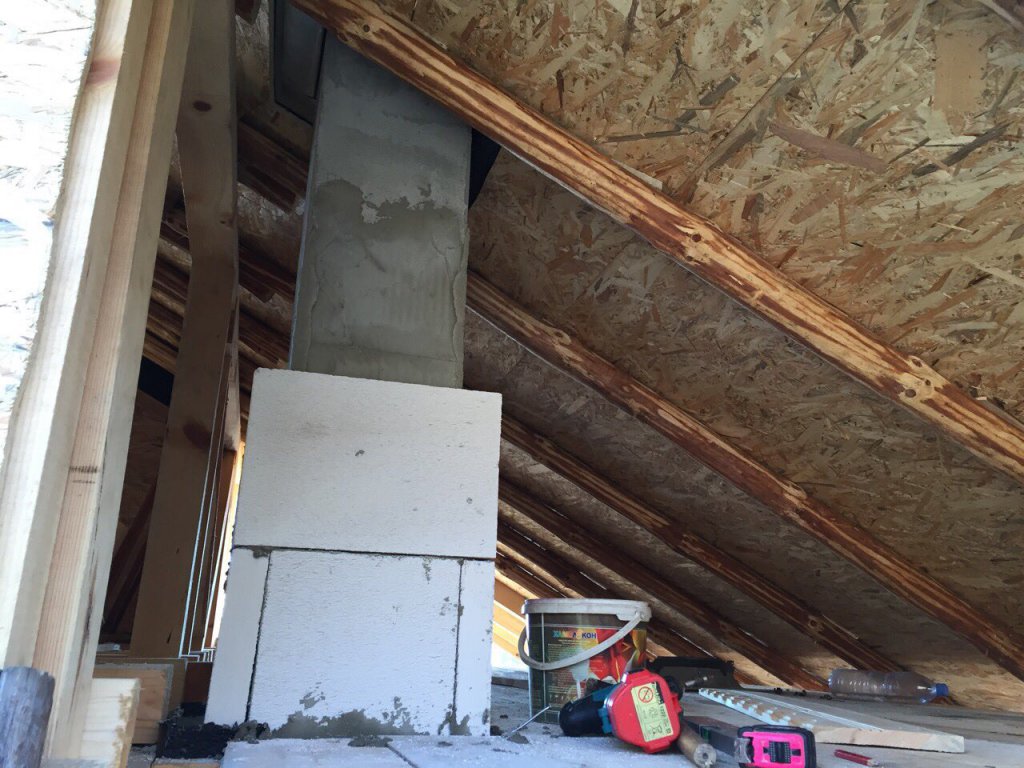

                      Изолация на кумина с итонг 5 см, че тази дървения близо до комина ме плаши..

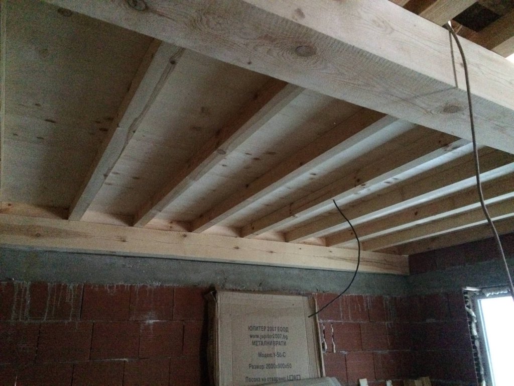

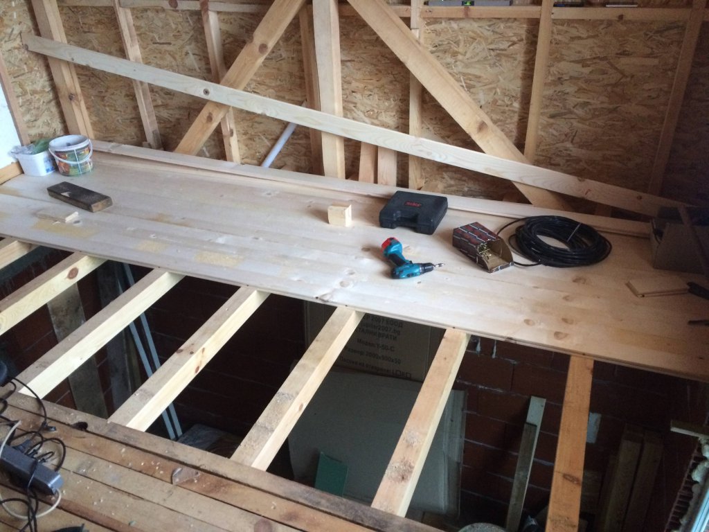

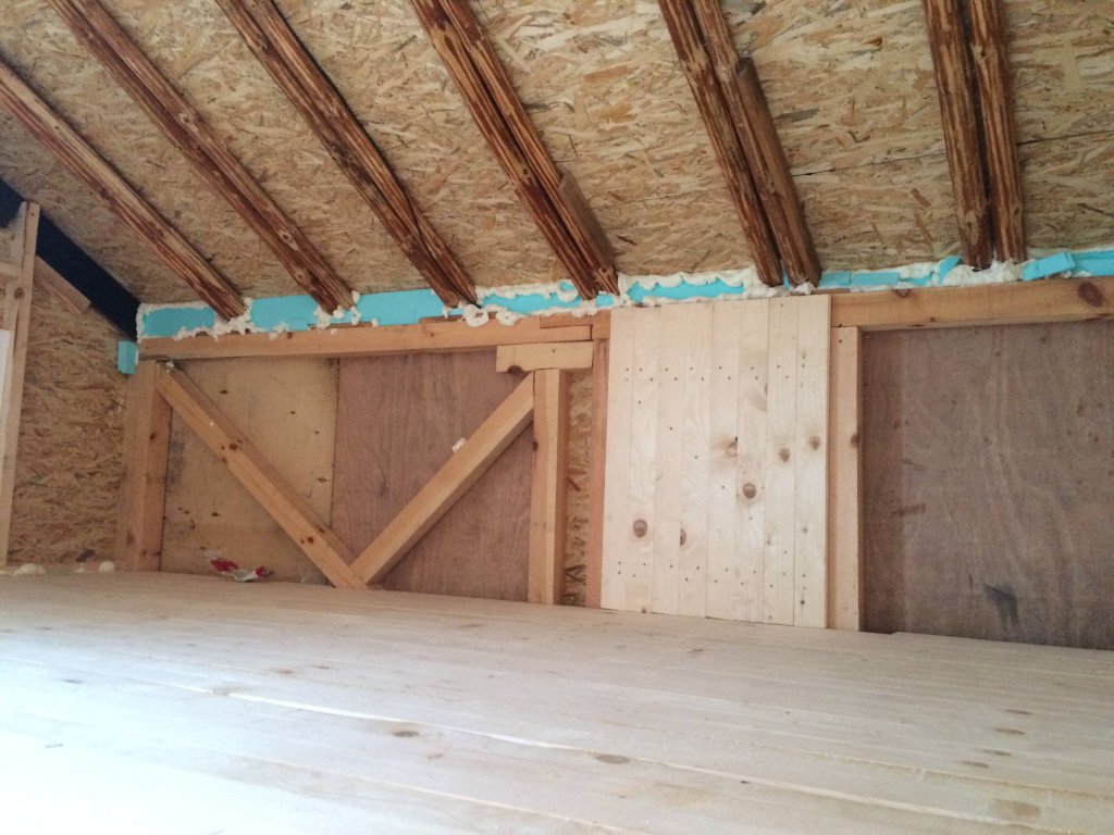

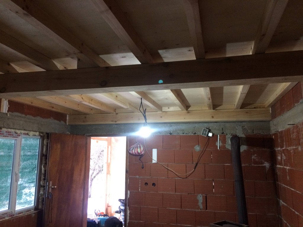

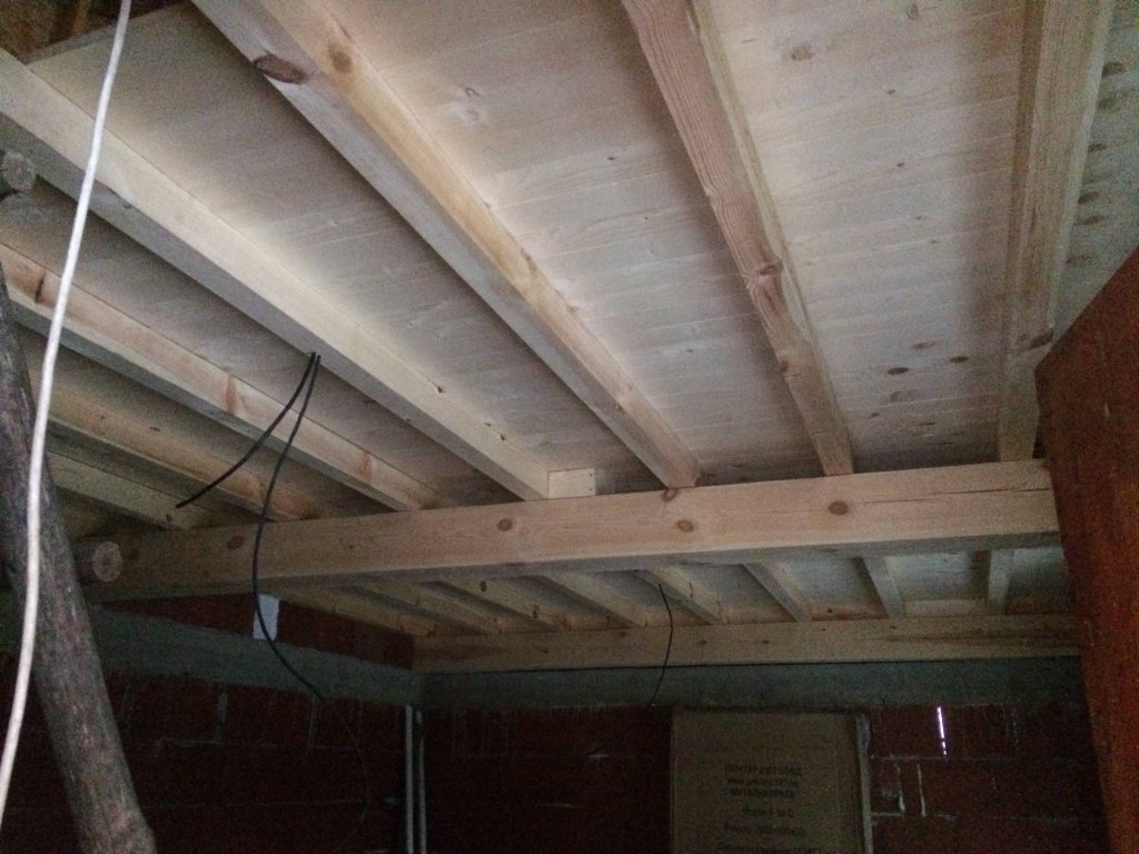

                      И дойде ред за дюшемето на втория етаж, което го слагаме наобрано за да се гледа хубавата част от долната стая.
                      За един ден двама човека толко смогнахме, около 10 квадрата.
                      За 3 дни стана готово дюшемето, и опушихме дупките с фибран и пяна.

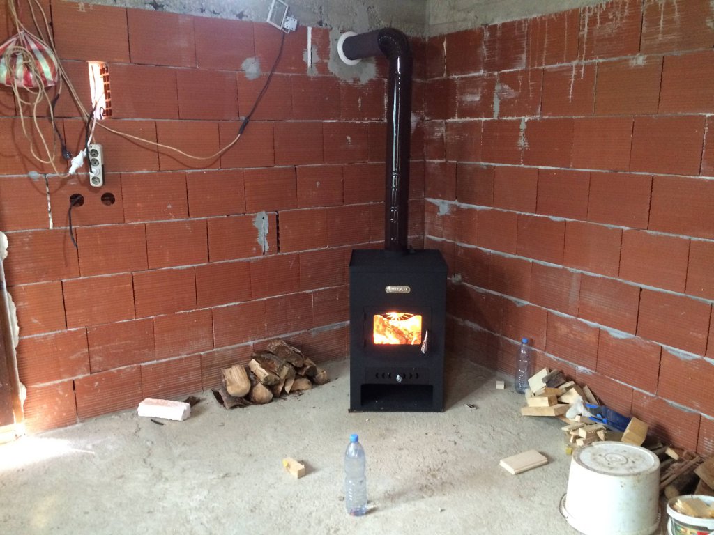

                      На следващи ден тъй като бяхме много уморени монтирахме само камината (временно докато се почне направата на пода) и малко кабели по ел. инсталацияата.

                      • #56
                        От: Моята вила в гората
                        Тююю, все едно гледам повторение на моя филм...
                        Браво, и да ви е здрава гърбината, докато довършите всичко.
                        И след това, естествено
                        ама я да питам
                        след това
                        Значи ли, че освен дюшемето на втория етаж, няма да има таван на първия?
                        И изолация между тях?
                        Защото, ако "не" - явно не съм разбрал нещо, обаче - ако "да" - ще напиша три екрана с доводи против.
                        • #57
                          Ами колега все още го обмисляме и това. Идеяата е върху дюшемето да има 2 см, фибран и отгоре по-евтин паркет, тъй като и сега като се напали печката доло става баня дори като не е измазано и под вратата има 10 см почти дупка и духа, а като се кача горе си е студено. Мислим някъде над камината да се сложи вентилатор който да прекарва топъл въздух отдоло горе, но дали ще е достатъчно. Но в крайна сметка горе като се направи изолация вън стериопор 5 см. и вътре вата каменна 5-10 см. една духалка за 10 мин ще стопли стаята.
                          Nissan Terrano 2.7 TDi
                          Нещо което работи - не се пипа!
                          • #58
                            Мисълта ми беше за таван на първия етаж, над който да има изолация, и тогава да е дюшемето - пода на втория етаж.
                            Помисли за топло и звукоизолацията между двата етажа, шума, който идва от втория етаж, и дори - прахоляка, който ще пада отгоре.
                            Отоплението на втория етаж е съвсем отделна тема.
                            • #59
                              Мисля че между двата етажа дюшемето, 2 см фибран, изолацията която се слага под паркета, паркет и след това килим или имам 10-15 квадрата 3 см. мокет, ще е достатъчно за шумоизолация?
                              • #60
                                При мен, гледайки от първия етаж нагоре е - таван от OSB, изолация, дюшеме - пода на втория етаж, мокет, и килим.
                                Не е достатъчно.
                                Но къщичката ми е изцяло дървена, и се намира на 1550 м н.в., и там по принцип се ходи в къснопролетния, летен, и ранноесенен период - през останалото време е некомфортно студено, или просто недостъпно.
