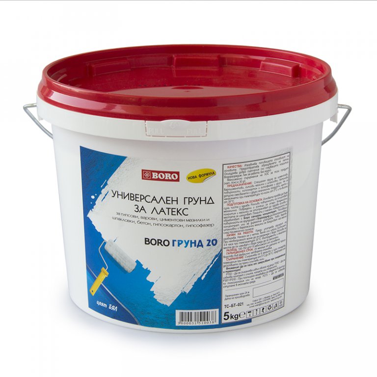

                      Така. Да обобщим.
                      1ва стъпка - грунд - какъв?
                      От този тип
                      или примерно розовия на боро
                      2ра стъпка - бял латекс - 1 ръка стига?
                      3та стъпка - цвят

                        Дори и не помисляй за розовия, той не е за това.........
                        Стъпките си ги описал по горе, направи си корекциите ако имаш и продължвай с боята.Не е зле бялото и цвета да са на един производител, или поне на една основа.
                        Бяло една ръка не знам дали стига и как ще покрие, но при всички случай е по добре от нищо, по скоро са две ръце, след това пълно изсъхване и цвят.

                            Съгласен с колегите.
                            Но според мен, една ръка бяло е достатъчна преди цвета
                            Борогрунд 20 е за гипсови основи, доколкото знам.
                            Бих ползвал обикновен борогрунд от белия.
                            Един литър ти стига и остава за една стая
                            Има и вариянт грундираща боя, която е бяла, но не съм ползвал и не мога да кажа
                            Аз бих мацал направо цвета след грунда
                            Да е прозрачен, колко да е прозрачен?
                            ПП: Розовия-не.
